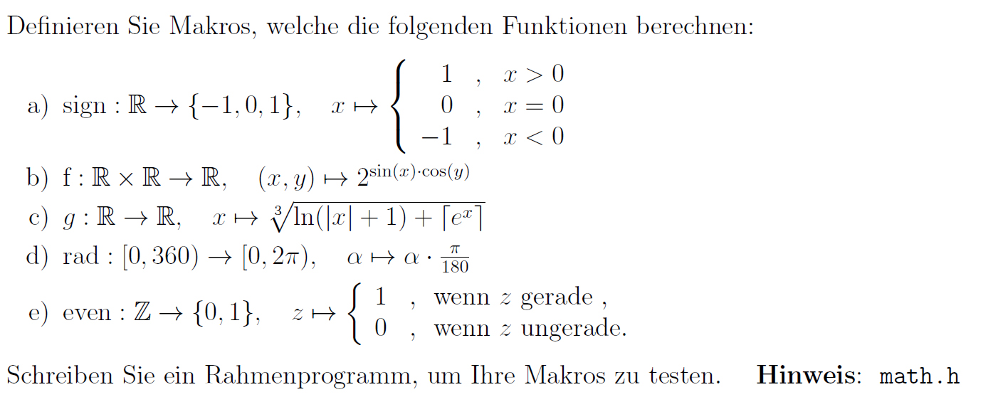

hi Leute ich sitze jetzt schon 2 Tage über dieser Aufgabe und ich
verstehe sie einfach überhaupt nicht. ich weiß leider nicht einmal was
ich aus der math.h benötige um überhaupt das Programm zu schreiben.
könnte mir einer behilflich sein?
programmieren in C
Gast #5264590
das problem ist, ich weiß einfach nicht was da von mir verlangt wird!
ich soll ein programm schreiben was abfagt ob x 0 oder größer 1 oder
kleiner 1 ist..bei a...aber ich check nicht was ich mit math.h machen
soll
ich bin ein totaler anfänger und checke gerade gar nichts mehr...bin
eher frustriert, weil mir keine helfen will, oder kann

Du kannst die mathematische Schreibweise also nicht lesen. Hier ein
Mathebuch oder Skript wälzen und das in Umgangssprache versuchen zu
erklären.
Du kennst auch den Unterschied von Makros und C-Code nicht. Hier ein
C-Buch aufschlagen.
Und die math.h zumindest mal mit einem Editor öffnen (nicht Notepad oder
Word!)
#5264614
Dann schreib doch erstmal ein programm, dass die abfragen erledigt. Bzw
das Makro dafür.
Wenn du die nächsten Teilazmufgaben angehst, stellt du schon fest, wann
und wofür du math.h brauchst.
Ferner kannst du dir die Funktionen darin auch einfach mal anschauen und
dann weißt du auch, wozu sie gut ist.

ich weiß, das bei a) wenn x > 0 = ; x<0 und x=0 der entsprechende wert
ausgespuckt werden soll. mache ich das jetzt einfach mit einer schleife?
wenn ja, was deklariere ich da??? ich komme da nicht weiter
#include <stdio.h>
#include <stdlib.h>
#include <math.h>
#define PI 3.141592654
int main(){
    int y;
    double x;
    printf("\n Geben Sie eine natürliche Zahl ein: ");
    scanf("%lf", &x);
    while( x<y)
            if
  return 0;
> #include <stdio.h>
> #include <stdlib.h>
Das ist doch zumindest ein Anfang. Und diesmal sogar vermutlich richtig
gemeint.
Dein Code zeigt, dass Du schonmal C programmiert hast oder zumindest
sinnvoll kopiert.
3 Aspekte:
1 verwende das c-Tag, wenn Du Code hier postest.
2 werfe die 3 Teile der Aufgabe nicht durcheinander: a) das Makro, b)
die Testfunktion und c) die Ausgabe der Testfunktion.
Zumindest a) kennt kein printf. Nicht Mal schleifen oder if.
Und scanf ist viel zu aufwendig für b und c.
3) konzentriere Dich auf den allerersten Satz und zeige uns, dass Du
überhaupt den Unterschied zwischen Makro und Funktion kennst. Wenn Sign
zu schwer ist, mache ein Makro das x+1 zurückgibt.
Spoiler: das ist genau eine Zeile mit 20 oder 30 Zeichen.
Ganz wichtig: kennst Du den Befehl mit Fragezeichen und Doppelpunkt?
