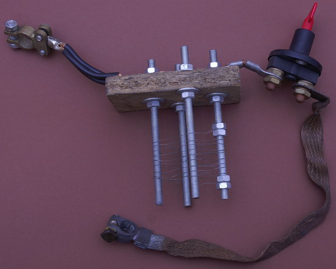

Nimm als Widerstände Eisen oder Edelstahl oder Gewindestangen.
Ober die Gewindeart kannst Du den Widerstandsbereich auswählen. M3 ist
hochohmiger als M20. Die Stangen sind mit Lüftern gut kühlbar und mit
Muttern gut einstellbar. Frei in der Luft braucht es keinen Kühlkörper.
Für einen Belastungstest braucht man keine 0,1% genauen Widerstände,
also genügt Eisen trotz seines TK.
Gruß   -   Werner

#5264639
@Werner Hartmann (werner45)
Unfug^3. Es hat schon seinen Sinn, warum Lastwiderständer erfunden
wurden, denn dort that man sich Gedanken gemacht, wie man möglichst viel
Leistung auf eher kleinem Bauraum umsetzen und dennoch ausreichend
kühlen kann. Deine Gewindestanden sind davon WEIT entfernt!
Davon war nie die Rede, einfache 5 oder 10% Lastwiderstände gibt es
preiswert an jeder Ecke.

@ Falk:
Von kleinem Bauraum war nicht die Rede, für Tests kann man auch mal
Platz opfern.
Eisenwiderstände sind nicht neu, wurden als Vorwiderstände für
Großmotoren (Kran, Bahn usw.) schon vor 1900 verwendet.
Gewindestangen haben eine große Oberfläche und sind billiger und
schneller einstellbar als zusammengelötete Widerstände mit Kühlkörper.
Mit ein paar PC-Lüftern kann man sie auf eine ertägliche Temperatur
runterkühlen. Jeder gewünschte Wert ist einstellbar.
2 kW sind gerade mal ein Heizlüfter.
Für Genauigkeitsfanatiker natürlich ungeeignet.
Gruß   -   Werner

#5264794
@ Werner Hartmann (werner45)
>Platz opfern.
jaja, da ist die 1. Ausrede.
Richtig, das sind aber durchdachte Hochlastwiderstände und KEINE
Gewindestangen.
Denkst du. Warum werden die dann so selten als Hochlastwidestände
verwendet?
Unsinn.
Jaja, das dachten vor dir auch schon andere, bis sie es aufgebaut
hatten.
http://www.zabex.de/site/kurios.html#wafeila
Die Seite ist witzig und unterhaltsam, zeigt aber auch diverse Irrtümer
des "ich bau mal schnell einen Hochlastwiderstand" auf.

#5264937
Batterieprüfer für Arme:
Betrieb nur in einer flüssigkeitsgekühlten Konservendose möglich.
Das teuerste an dem ganzen ist der Ausschalter für Rallyefahrzeuge.
An einer normalen gesunden PKW-Batterie sprudelt das Wasser in der
Konservendose.
Die 8mm-Gewindestangen leiten den Strom auf die Drähte und halten diese
in Form.
