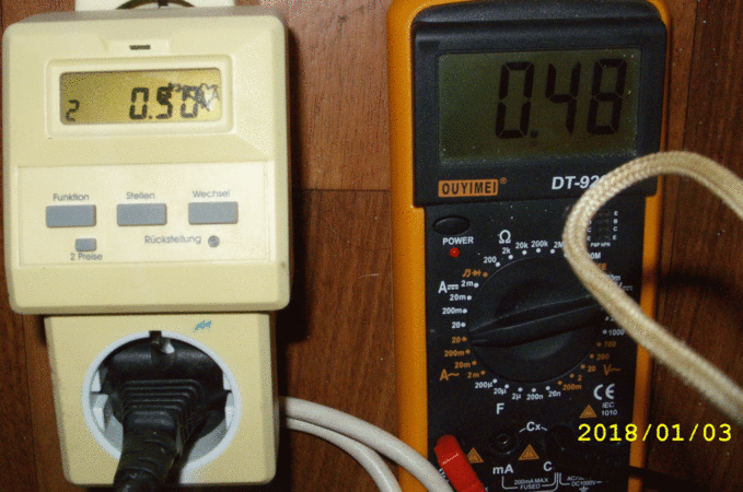

Dieses Thema hatten wir schon einmal vor ein paar Jahren. Ich finde
allerdings den thread nicht mehr.

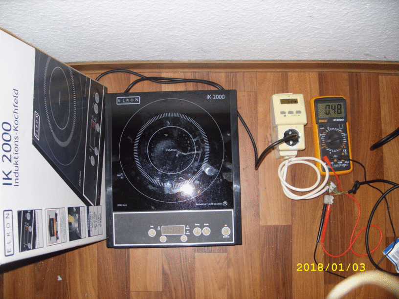

Das Einzel-Induktionskochfeld wurde ausgemustert, da ein älteres
Energiekostenmessgerät eine Standby-leistung (Standby-LED-leuchtet) von
120W anzeigt.
Daraufhin meintet ihr, ich solle es dochmal mit nem vernünftigen
Messgerät versuchen, von wegen der Anzeige von Blindleistung usw.
Nun habe ich das Kochfeld zur Hand genmommen und ein DMM in Reihe in die
Phase geklemmt, auf 20A AC gestellt und siehe Bilder.
Das Energiemessgerät zeigt im Standby einen Strom von 0,50A, mein DMM
ebenfalls 0,48A.
Bei 120W müsste man jedoch eine gewisse Wärmeleistung am Gerät spüren,
aber dies bleibt kühl.
Anscheinend messe ich nicht korrekt bzw. mein DMM zeigt ebenfalls
Blindstrom an.
Frage an die ETechniker:
Wie muss ich hier korrekt mit nem DMM messen um nur die Wirkleistung zu
bekommen?
p.s. dummerweise die beiden falschen Bilder hochgeladen, ich bekomm die
iwie nicht mehr gelöscht, Entschuldigung wegen der Dateigröße
#5264790
nur phasenrichtig mit Wirkstrom und Spannung oder mit einem
Wirkleisungsmessgerät, mit dem 2 Kanal Oszi netzgetrennt könnte es
klappen wenn du mehrere Stützpunkte Strom und Spannung multiplizierst
aufintergrierst -> kepplerche Fassregel
OP Persönliche Seite #5298479
zu dem Thema habe ich mir ein anderes Energiekostenmessgerät geholt
Anzeige im Standby auf hier 0.48A, allerdings mit Angabe des
Leistungsfaktors von 0.01
Macht bei einer Spannung von 230V eine Scheinleistung von ~ 110,4VA und
eine Wirkleitung von ~1W.
Thema soweit also erledigt.
