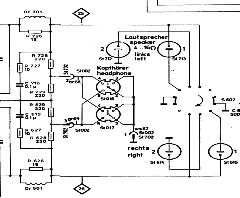

der Braun CEV550 hat Umschalter für verschiedene Lautsprechergruppen,
wobei auch Lautsprecher in Reihe geschaltet werden.
Die "Impedanzangabe" ist 4-16 Ohm.
Hab noch keine Probleme damit gehabt.
Bei sattem Kurzschluss auf der LS-Leitung klickt das Relais und nimmt
die LS vom Verstärker.
ciao
gustav
Das machte man, wenn der Verstärker für 4 Ohm nicht genug Strom liefern
konnte.
Es ist akustisch aber mieserabl, weil der andere Lautsprecher in Reihe
die Dämpfung - den Grund warum Verstärker als niederohmige
Spannungsquellen arbeiten - völlig konterkatiert.
Es ist akustisch aber mieserabel, weil der andere Lautsprecher in Reihe
Wenn die Lautsprecher "gleich" sind, ist das egal.
