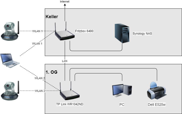

ich habe ein seltsames Phänomen in meinem Heimnetz. Vielleicht hatte der
ein oder andere schon mal ein ähnliches Problem und kann mir
weiterhelfen.
Im Diagramm habe ich die Struktur meines Heimnetzes skizziert.
Die Fritzbox mit Kabelanschluss sitzt im Keller und ist DHCP, Gateway,
usw. Direkt an der Fritzbox hängt ein NAS (mit Surveillance Station =
Kameraaufzeichnung).
Per LAN ist ein Router von TP Link im OG verbunden, dieser dient in
erster Linie als Switch für PC und Drucker, DHCP ist aus.
Ich hatte dann vor einiger Zeit wegen schlechter WLAN-Abdeckung im Haus
am TP Link auch WLAN aktiviert: gleiche SSID, gleiches Passwort, anderer
Kanal (Tipp gefunden in irgendeinem Thread hier im Forum).
Ab diesem Zeitpunkt hat sich in unregelmäßigen Zeitabständen der
Drucker, ein Dell E525w, verabschiedet: Freeze, hilft nur
Aus-Ein-Schalten.
Durch Ausprobieren kam ich darauf, dass das Problem mit einer
Überwachungskamera zusammenhängt, die per WLAN verbunden ist und wegen
häufiger Verbindungsabbrüche neu startet. Wenn nur das Fritz-WLAN aktiv
war, kam das Problem seltener vor.
Mit einer anderen Kamera, die ich vor kurzem bekommen habe, scheint es
noch gravierender zu sein, dass der Drucker sich aufhängt.
Es handelt sich in beiden Fällen um günstige ONVIF China-Kameras, deren
Videos auf dem NAS aufgezeichnet werden.
Anfangs dachte ich, dass das Netzwerk durch zwei identische WLANs
Probleme bekommt, sowas wie Verbindungs-Ping-Pong (?) aber mit der
zweiten Kamera tritt das Problem ja auch ohne aktives zweites WLAN auf.
Kann jemand sagen, was da vor sich geht und warum ausgerechnet (nur) der
Drucker spinnt? Bei den anderen Netzwerkteilnehmern kann ich keine
Probleme feststellen (was nicht heißen soll, dass alles ok ist, aber man
sieht nix).
Danke schon mal für eure Tipps.

OP
UPNP hab ich beim Drucker nicht gefunden.
Hier sind die möglichen Protokolle/Ports - vielleicht erkennt jemand was
verdächtiges.
Ob die Kameras UDP Broadcasts senden, weiß ich nicht.
Es handelt sich um folgende Modelle.
Diese verursacht das Problem beim Neustarten (was aus mir unbekannten
Gründen recht häufig vorkommt), aber nur wenn beide WLANs angeschaltet
sind.
Die Kamera ist in Reichweite beider WLANs, evtl. gibt es dadurch
Netzwerkprobleme beim Verbinden mit einem der WLANs.
https://www.banggood.com/de/BlitzWolf-BW-SIC1-IP67-720P-HD-Wireless-Security-Surveillance-AP-ONVIF-Outdoor-Wifi-IP-Camera-p-1085200.html
Diese Kamera verursacht das Problem ständig, auch wenn nur 1 WLAN
angeschaltet ist. Hier könnte evtl. das mit dem UDP-Stream zutreffen,
näheres weiß ich nicht, da die Kamera keinen Webserver zur Konfiguration
bereitstellt.
https://www.banggood.com/Digoo-DG-WO1F-Cloud-Storage-3_6mm-Lens-720P-Waterproof-Outdoor-WIFI-Security-IP-Camera-Motion-Detect-p-1194795.html?rmmds=search&cur_warehouse=CN

OP
@Rufus: Die Beschränkung der Ports auf LPD und 9100 brachte keine
Besserung.
Aber die Tatsache, dass ich nicht mehr auf das Webinterface TP-Link kam
und ihn komplett resetten musste, hat mich stutzig gemacht.
Deshalb habe ich den Router einfach mal ausgeschaltet und den Drucker
per WLAN ins Netz gehängt. Siehe da, kein Fehler. Nächster Versuch: An
die LAN-Dose, die direkt an die Fritzbox geht (wo normalerweise der
TP-Link dran hängt). Auch kein Fehler.
Kann es ein, dass der TP Link Probleme verursacht?
DHCP ist zwar aus, aber evtl. gibt es weitere Einstellungen, die einen
Konflikt mit der Fritzbox verursachen?
Eine Einstellung hab ich jedenfalls mal deaktiviert, nämlich die Packet
Inspection Firewall des TP-Link.
Ich werde den Router jedenfalls mal näher im Auge behalten, falls wieder
Fehler auftauchen.
Danke für eure Tipps.
