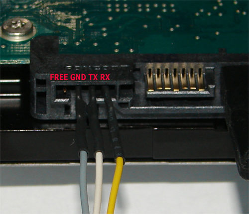

von Pete (Gast)
So,
das „USB-Seriell mit TTL-Pegel“-Modul ist da. ABer bei all den Tutorials
im Netz ist mir eines immer noch nicht klar:
Wo schließe ich welches Kabel an? Klar, ich brauche GND, RX und TX. Aber
an der Segate HD ... wo kommt was hin? Hier ist das Netz nicht eindeutig
(siehe Fotos).
Ist es nun an der Seagate
| NC | GND | TX | RX |  oder
| NC | GND | RX | TX |
Pete
von Pete (Gast)
Hallo again,
kann mir jemand sagen, wo ich die Pin-Belegung der Seagate-Platte
herausbekomme? Seagate hilft einem da nicht weiter ... "senden Sie die
Platte bitte an unseren support ..."
Pete
von Tim S. (Firma: tsx89) (freak_ts) Benutzerseite
Welcher Pin was ist, kannst du selber herausfinden. Vorrausgesetzt die
Platte "sendet" (z.B. beim Einschalten) irgendwas.
Steck erstmal GND und den RX-Pin vom Wandler an. So dass die Platte an
deinen Wandler senden kann. Das siehst du dann schon, wenn du was
bekommst.  Wenn du nichts Empfängst - den anderen Pin nehmen. Also den
Wandler TX-Pin noch frei halten. Bei genau dieser Herangehensweise kann
nichts schlimmes passieren. (Noch nen Angstwiderstand von z.B. ~50 Ohm
in Serie rein - muss aber nicht) [Trail&Error]. Wenn du was Empfangen
hast, dann schließe den Wandler-TX Pin mit dem "übrigen" Platten RX-Pin
zusammen.
Platte      Wandler
 GND   ----   GND
  TX   ----   RX
  RX   ----   TX
Die einen schreiben die Bezeichnungen des Wandlers hin. Und die anderen
die der Festplatte. Jedenfalls muss es gekreuzt sein.
Darauf achten, dass es warscheinlich 3,3V Pegel und nicht 5V Pegel sind.
