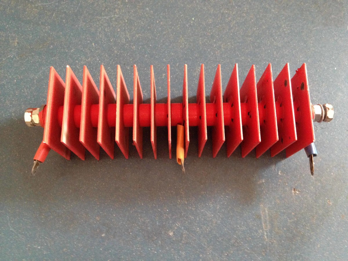

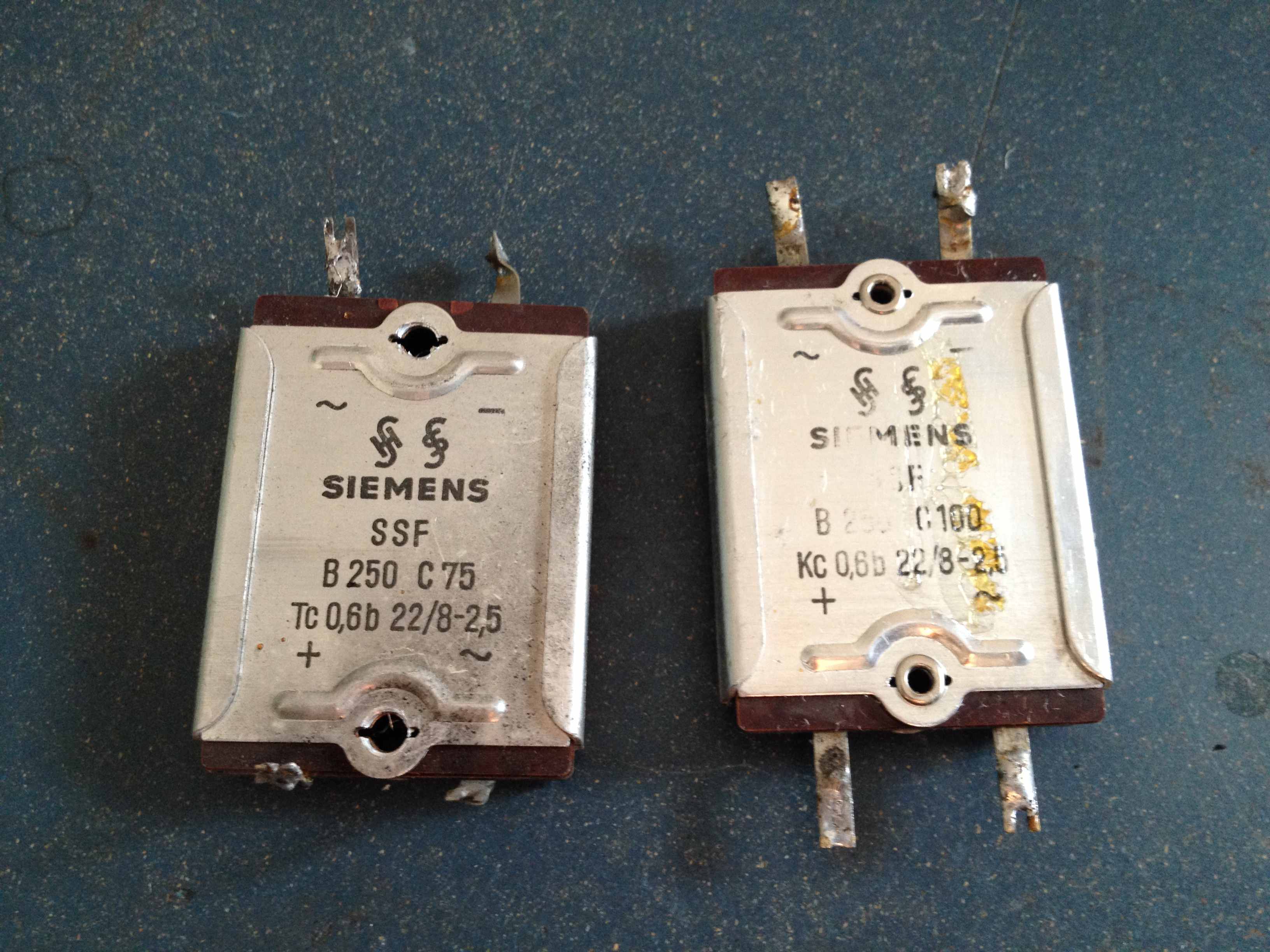

Kleine Frage:
Hat der Rote E220 C450 (AEG) (sh. Bild) auf den rechten beiden Platten
Durchschläge? Ich erinnere mich, dass dunkle runde Flecken darauf
hindeuten und damit die Gleichrichterwirkung derjenigen Platte verloren
ging. Meist ergab der Durchschlag wegen des geschmolzenen Zinns auf der
Selenschicht dann Kurzschluss, sodass die Spannungsfestigkeit der noch
intakten Platten ueberschritten wurde und dadurch die naechsten Platten
durchschlugen ..
Aber lang ist es her ;-)
Gruss Thomas
OP #5267354
Hallo Thomas,
ich hab mir den Gleichrichter nochmal angeschaut und ihn angeschlossen.
Ja, Du hast recht, der hat einen Schuß. Mea culpa, raus aus der Liste.
Lang ist es her, das stimmt.
Du kennst dann sicher auch den alten Spruch über zerschossene Selen-
Gleichrichter - er mutiert dann zu einem "Gleich Riecht Er".
Konnte sehr penetrant sein.
Werner

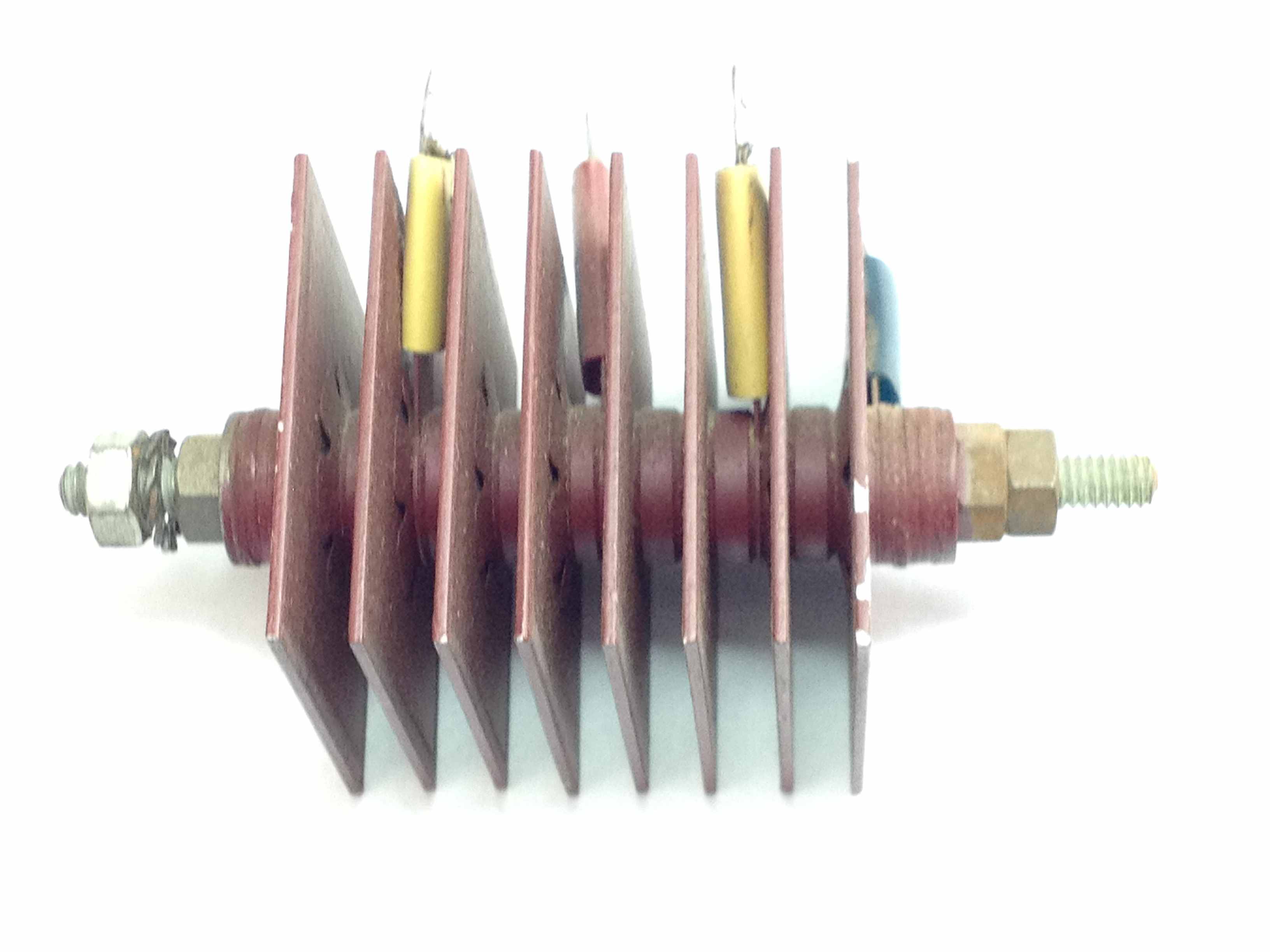

Sowie 2 Stück wie im Bild rechts unten, die ich nicht
zuordnen kann.

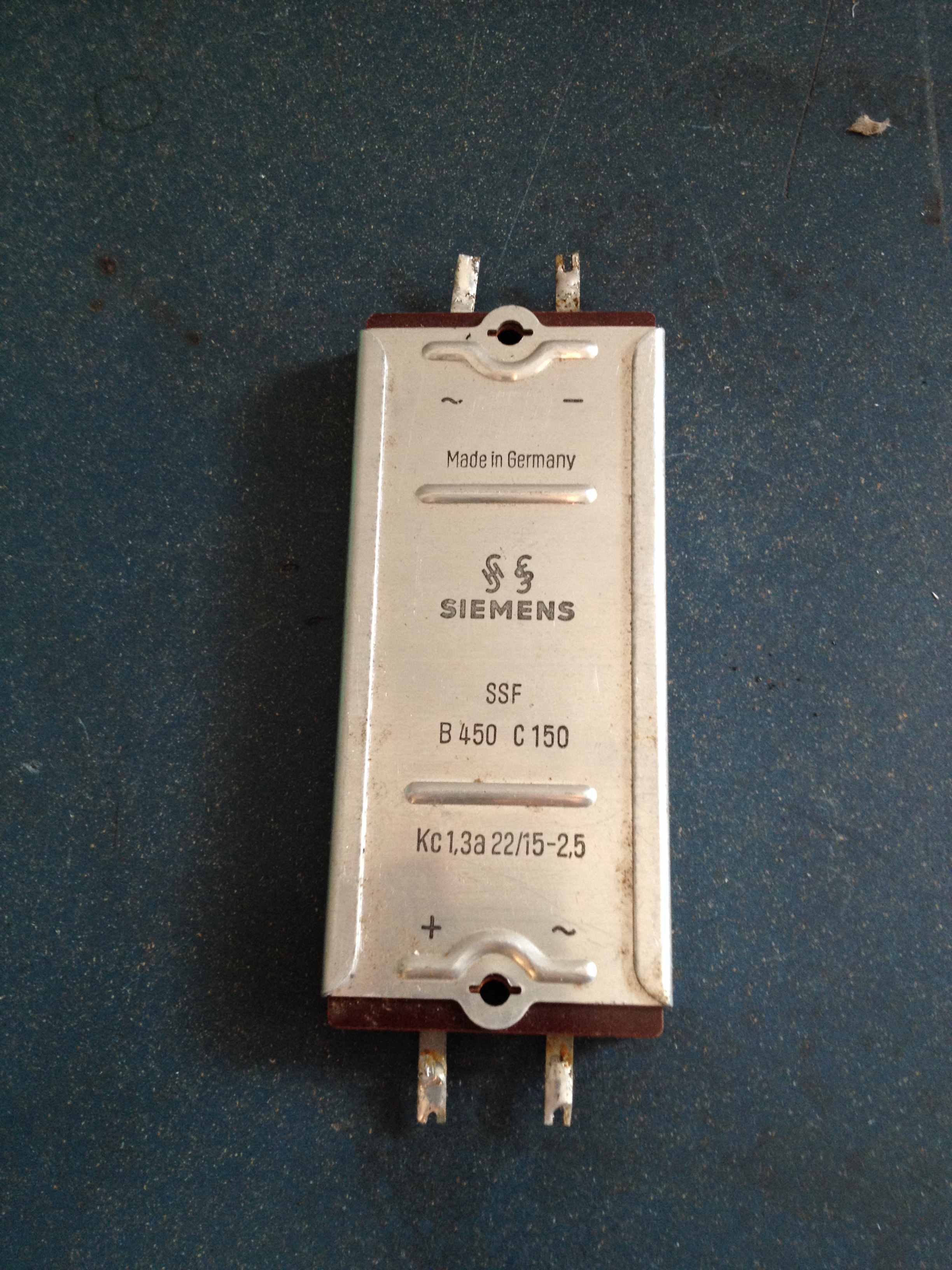

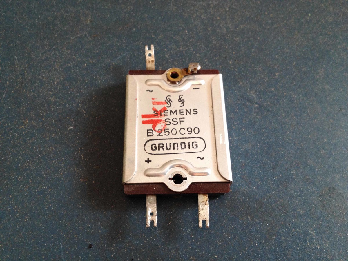

Interessant finde ich, dass auf den Gleichrichtern beide Symbole sind.
Ich habe mehrere Knürr Steckdosenleisten, orangener Metallkörper mit einzeln verdrahteten Schukosteckdosen. Diese tragen (nur) das Logo Siemens_Schuckert.
Hat jemand eine Idee, bis zu welchem Jahr dieses auf Elektromaterial verwendet wurde?
