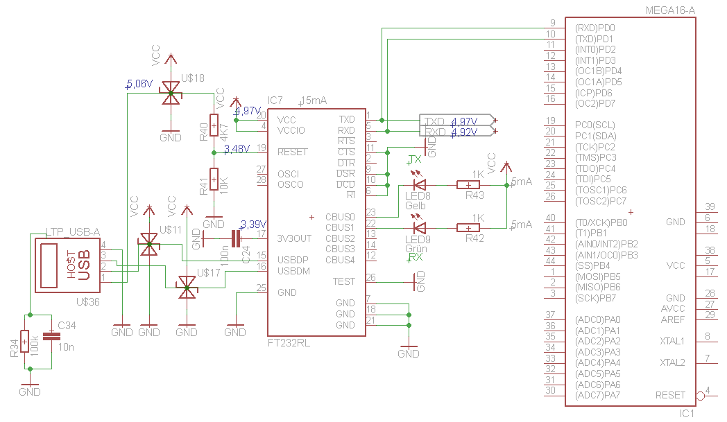

Ich bin dabei eine Schaltung mit FT232RL der an einem Atmege16 (QFP)
hängt in betrieb zu nehmen. Dabei wird der FT232 vom PC nicht erkannt
"USB Gerät wurde nicht erkannt..."
Der Atmega 16 Funktioniert.
Anbei der Schaltplan mit den gemessenen Spannungen...
An was könnte es liegen?
Vielen Dank für eure Ideen!
von Matze (Gast)
Bei anstecken eines USB Steckers blinken die beiden LED's 3 mal kurz.
Parallel zu R41 habe ich schon einen 10nF Kondensator angebracht, hab
aber nichts geändert...
von Matze (Gast)
hab --> hat
Bin dankbar für eure Ratschläge...
von Frickelfritze (Gast)
Pullup 1.5K an Data+ fehlt.

von Alex W. (Gast)
Mach mal die Dioden am USB weg!
Die sind ja in Sperr-Richtung (und damit richtig) geschaltet.
von Alex W. (Gast)
Frickelfritze schrieb:
Er soll sie dennoch wegmachen! Immerhin sind diese eine Kapazität und
versauen ihm womöglich das Signal, wenn es keine passenden
USB-Shutzdioden sind.

von Alex W. (Gast)
Die Pinbelegung des USB sieht auch komisch aus!
Bei mir ist Pin 2 D- und Pin 3 D+
Bei dir ist es anders herum!
Eine .sch-File wäre zusätzlich gut und die Belegung besser sehen zu
können.

von Matze (Gast)
> können.
Vielen Dank, nun funktioniert's :)
