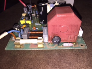

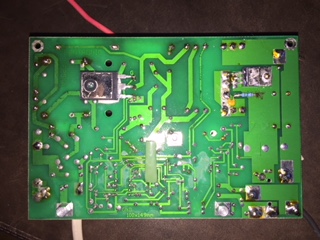

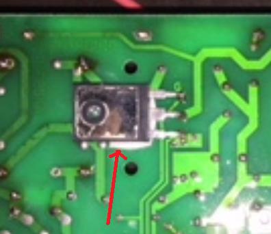

bei meinem Twike macht der DCDC step down Wandler Probleme. Es handelt
sich um einen Wandler von 360VDC auf 14VDC. Im Leerlauf gibt es auf der
Ausgangsseite Spannungsfluktionen, die gleichzeitig mit einem kleinen
knacksen auftreten. Die Spannung bricht kurzzeitig ein. Unter Last (mehr
als 0.1A) tritt das Problem nicht mehr auf. Die dicken Elkes scheinen
das etwas zu dämpfen. Es scheint als gäbe es in der Spule immer wieder
Funkenüberschläge die die Leistung kurzzeitig wegsacken lassen.
Haltet ihr meine Diagnose für plausibel? Das Problem schein bei diesem
Wandler nicht unbekannt zu sein:
http://elweb.info/dokuwiki/doku.php?id=twike_dcdc-wandler.
Gibt es sinnvolle tests die ich machen kann um das Problem einzukreisen
oder haltet Ihr es für sinnvoll auf Verdacht einfach die Spule zu
tauschen?
Auf der Spule steht 4mH/1A. Sie hat vier Anschlüsse. Jeweils 2 scheinen
eine Windung zu sein. Ist dieses Bauteil als Ersatz sinnvoll:
http://www.mouser.com/ds/2/358/typ_DFKH-519514.pdf?
Vielen Dank,
Christian
Wenn die Kondensatoren "müde" werden gibt es verstärkt transiente
Schwingungen, die auch hohe Spannungsspitzen verursachen können. Daran
sind bei mir bereits 2 LED-Schraublampen intern zu Grunde gegangen.
Vermute, dass das die Ursache ist. Die in Mitleidenschaft gezogenen
Teile sind dann auch auszutauschen.
