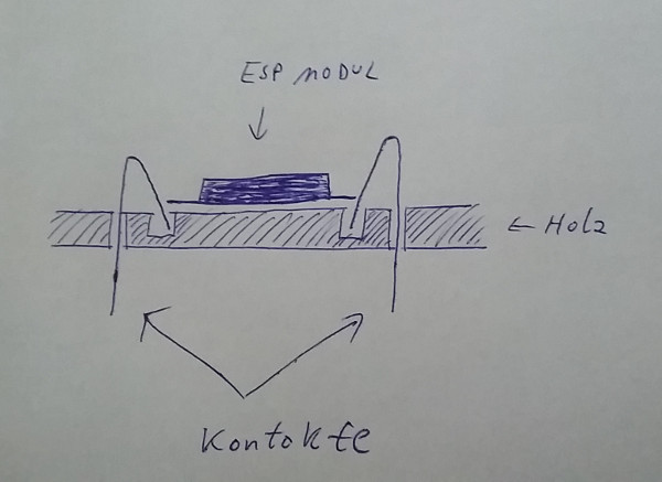

Tux schrieb:
> Na auf den Bildern sieht man doch wie man den selber bauen kann, einfach
> entsprechende Header nehmen und schräg einlöten/verbiegen?!
Kannste buchstäblich knicken... Das Material verformt sich beim ersten
mal plastisch, das wars dann mit gutem Kontakt... Die in RJ45-Buchsen
oder den ESP-Adaptern verwendete ist ein spezielles Federmaterial...

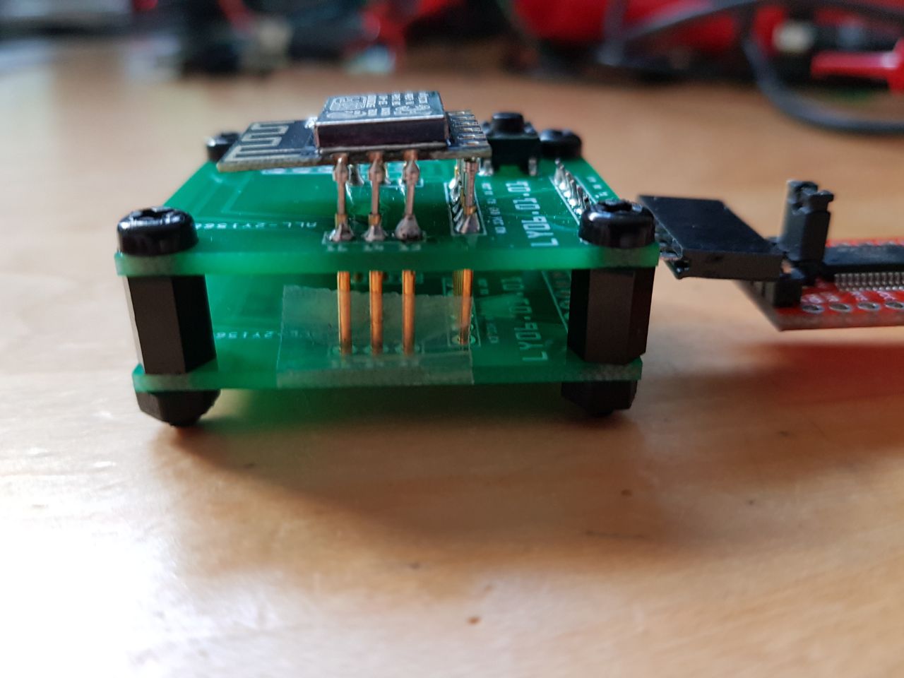

Hi
Ich habe es mal mit den Federkontakten aus Netzwerkdosen probiert. Ohne
Erfolg. Im eingebauten Zustand passen die Abstände gar nicht. Selbst
wenn man einige Kontakte entfernt. Und im ausgebauten Zustand fehlt die
mechanische Führung der Federkontakt.
Ich denke gerade über die Nutzung von Pogo-Stifte nach (P75-E2 1,3mm
z.B. bei Aliexpress). Das Modul würde man dann auflegen.
Bislang habe ich es nur auf dem Breadboard getestet und hier halten die
Stifte natürlich nicht gut und bei Druck weichen die Pogo-Stifte zur
Seite weg. Hier müsste eine vernünftige Platine her. Ich überlege, ob
man zwei Platinen mit Abstandshalter übereinander packt, damit die
Stifte ausgerichtet bleiben.
Gruß,
 Sven

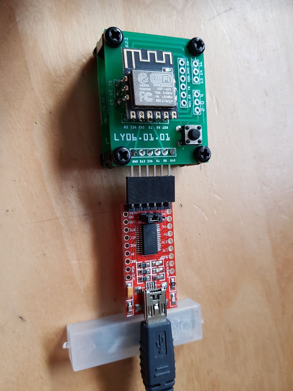

OP #5418008
Ich habe einen einfachen Programmieradapter für den ESP-M3 gebaut.
Zwei Platinen werden mit Abstandshaltern übereinander montiert.
Die zwei Platinen übereinander angeordnet, sorgen dafür, dass die
Pogo-Stifte ausgerichtet bleiben. Rechts wird ein Standard
Serial-to-USB-Konverter angeschlossen.
Ist immer noch nicht die optimale Lösung, da man mit der einen Hand, den
ESP-M3 auf die Pogo-Stifte drucken muss und den Taster betätigen muss,
während man mit der anderen Hand den USB-Stecker einstecken muss ...
Verbesserungsansätze:
- Auflagefläche für das Modul
- Lösung, damit sich die seitlichen Pogo-Stifte nicht wegbiegen
Gast #5418339
Du sollst ja nicht die ganzen RJ45 Buchsen verwenden, sondern nur die
Kontakte heraus ziehen und wieder verwenden. Natürlich brauchst du eine
mechanisch solide Führung, damit sie alle an der richtigen Stelle sitzen
und sich nicht seitlich weg biegen. Das würde ich in Holz bohren und
schnitzen - andere würden vielleicht einen 3D Drucker benutzen.
#5443886
Schaut euch mal das Bild an, welches Jürgen gepostet hat. Das scheint
echt eine sehr einfache und funktionierende Möglichkeit zu sein, in
Funktion kann man das Prinzip hier sehen:
https://www.youtube.com/watch?v=3KZw45dRWz8
Passende Stifte finden sich bei Ali unter der Bezeichnung P50-B1, hab
mir gleich mal welche bestellt und werde es mit dieser Methode
versuchen...

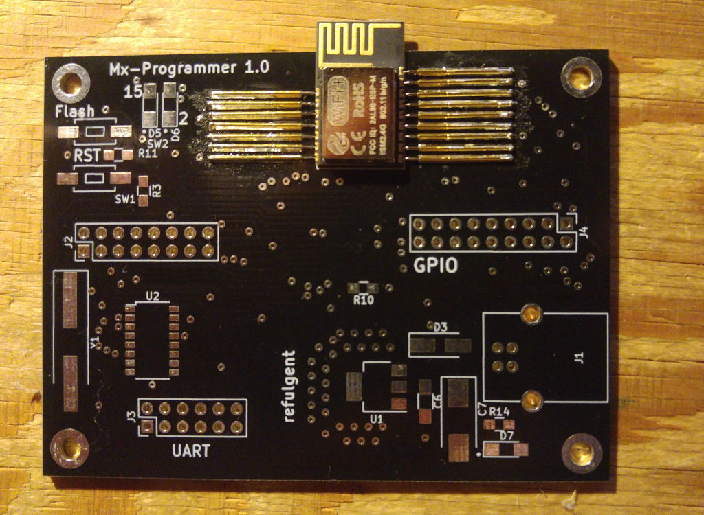

Ok Freunde, hab des mal experimentell umgesetzt ^^ Ist ein bisschen
friemelig zu löten, aber der "Sockel" tut seinen Dienst :) Die Platine
wurde mit KiCAD 5 entwickelt und layoutet und von Elecrow realisiert,
ging problemlos. Wenn die restlichen Teile da sind und ich das Teil
testen konnte, werde ich nochmals berichten...
Viele Grüße
