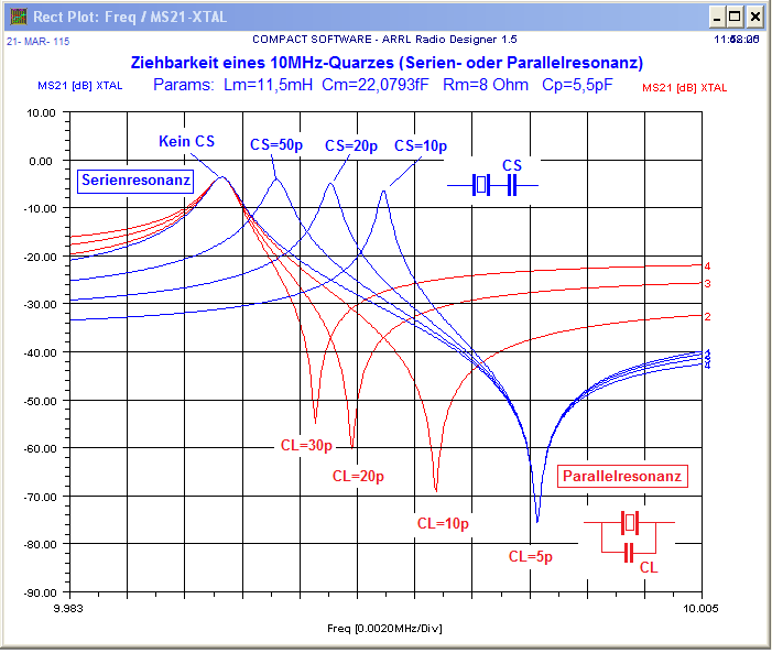

Gast #5268221
> Der Effekt ist aber sehr gering und kann in vielen Fällen vernachlässigt
> werden. Weniger als 1 Promille.
1 Promille sind schon 10kHz bei 10MHz ;-))
Anbei eine ältere Simulation für einen realen 10MHz-Quarz. Wenn man es
mit dem Ziehen übertreibt, geht die Güte in den Keller.
