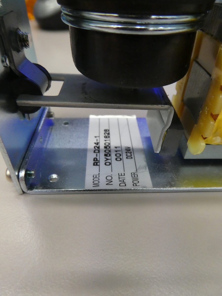

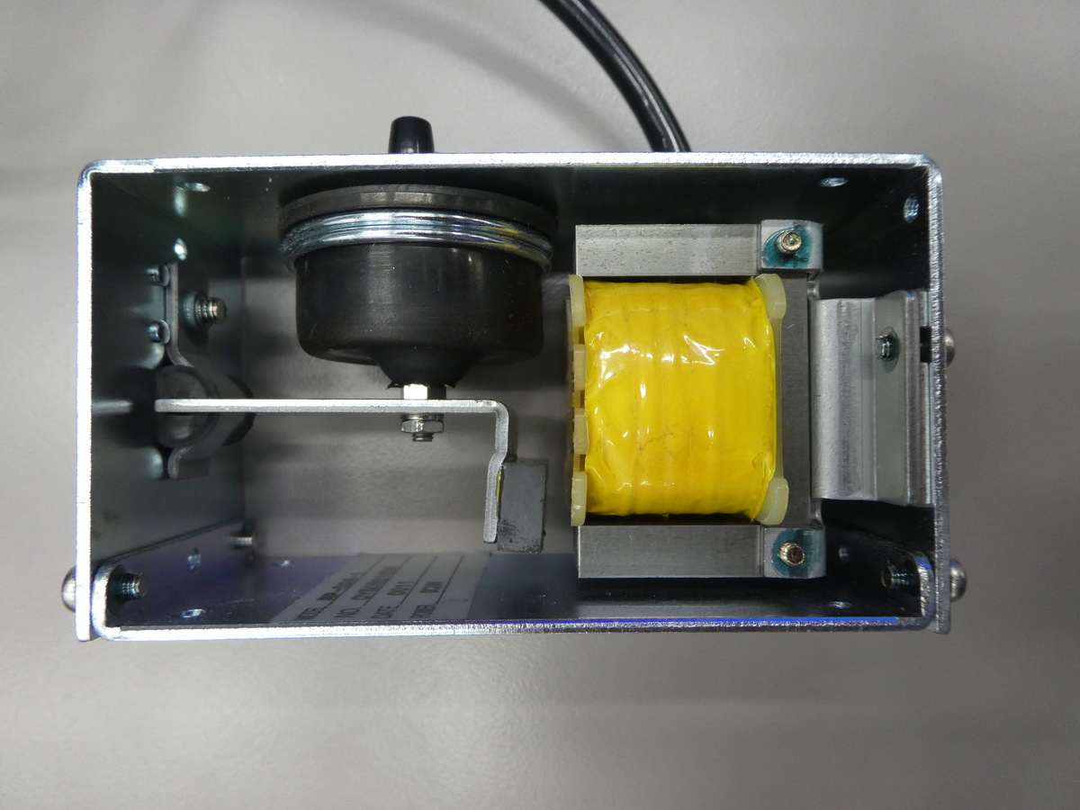

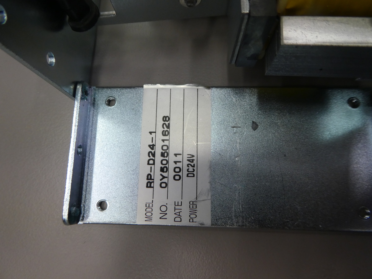

Habe hier eine Membranpumpe mit der Aufschrift DC24V ?! Es sollte jedoch eine Schwingankerpumpe sein, nach meinem Wissen laeuft die nur mit AC. Typ GD-K7 DII von Riken Keiki (Gasanalyse). Bei 100V AC zieht die Pumpe ca 1A, Wicklung wird warm. Pumpleistung lt Kollegen unzureichend. Welche Leistung sollte die Pumpe im Dauerbetrieb vertragen? Welcher Druck/Vacuum muesste erreicht werden?

Bernhard F. schrieb: > Was kann an so einer Pumpe noch defekt sein? Die Ventile natürlich. Und die Pumpe wird von einer Elektronik angesteuert, und die läuft mit 24VDC!
Bernhard F. schrieb: > Kann ueber die Wassertiefe auf den Druck gerechnet werden? Klar, brauchst halt nur einen langen Schlauch und ein tiefes Schwimmbad. bei 4Bar wären es 40m Wassertiefe bis keine Blasen mehr kommen.

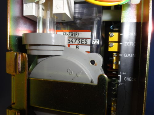

Wenn du die Gummitülle mit Ärmchen abbaust, stösst du auf kleine, meistens auch mit Gummikeilen festgelegte 'Läppchen', die die Ventile darstellen. Die werden wohl ausgeleiert sein.

Sitzen die Ventile in der runden Kapsel unter der Gummi-Membran? Die scheint verschweisst zu sein. Kann die Spule auf Windungsschluss geprueft werden? Ohmscher Widerstand ca 56 Ohm. Bei AC laut Rechnung 24V / 0,2A = 120 Ohm.

Solche Pumpen (ja, ich meine Die eigentliche Pumpe) laufen nur mit AC, wie auch sonst. Natürlich kann es sein, dass extra eine Elektronik verbaut ist, die aus 24V DC wieder 24V AC macht, nachdem ein Trafo/Gleichrichter zunächst aus 24V AC 24V DC gemacht hat. Fällt was auf? (Die Voltwerte seien hier nur symbolisch genannt) Old-Papa
Manchmal hilft es, die Ventil-Lappen leicht einzufetten (Vaseline). Der Anker sollte wenigstens 5 mm ausschwingen, das kann man sehen. Es ist eine normale Aquariumpumpe, der Maximaldruck ist um 1,2 m Wassersäule, also 0,12 bar = 120 kPa, mehr bringen die nicht. An Vakuum schaffen die bestenfalls den halben Luftdruck, weil das Totvolumen in der Gummikappe zu groß ist. Zum Umpumpen von Gas reicht das aber meistens. Gruß - Werner

Ich glaube fast da gibt es gar keine Elektronik. Die Länge der Blechlasche ist so ausgelegt, dass sie bei 50 Hz in Resonanz ist und somit den größten Hub ausführt, wie bei einem Zungenfrequenzfresser!

Gut. Ich denke dass es sich hierbei nur um den Montagebügel handelt, der das Auswechseln der Membran erleichtert. Da wo eigentlich der Antriebsmagnet sein sollte, sind nur gelbe Spindeltrimmer zu sehen.

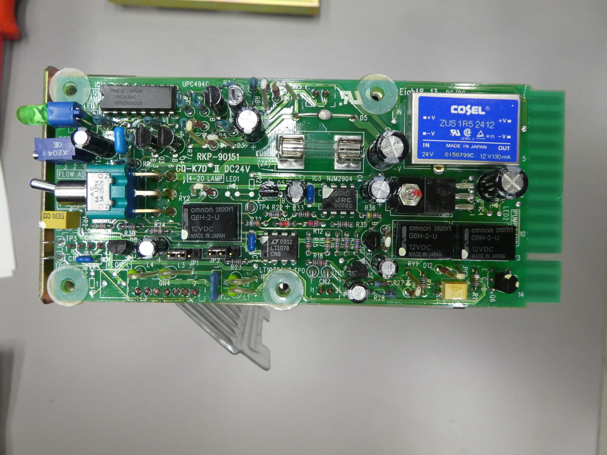

Hatte leider wenig Zeit. Im Anhang ein Foto der Elektronik. uPC494 müsste ein PWM Baustein sein, der das Rechteck erzeugt!? 100 Volt habe ich ausprobiert, da die Maschine mit 100 Volt versorgt wird, aber wie bereits gesagt nur kurzzeitig. Seid ihr der Meinung dass bei geringer Pumpleistung eher die Pumpe oder die Ansteuerung verantwortlich ist?
Ja. Funktioniert er denn noch?
#5275759
Bernhard F. schrieb: > Seid ihr der Meinung dass bei geringer Pumpleistung eher die Pumpe oder > die Ansteuerung verantwortlich ist? 99% die Ventile der Pumpe. Die Ansteuerung kannst du testen indem du die Spule durch einen Widerstand (paar 100 Ohm) ersetzt und mit dem Oszi das Signal daran anschaust.
