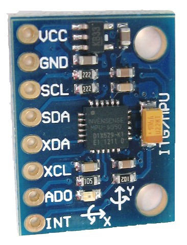

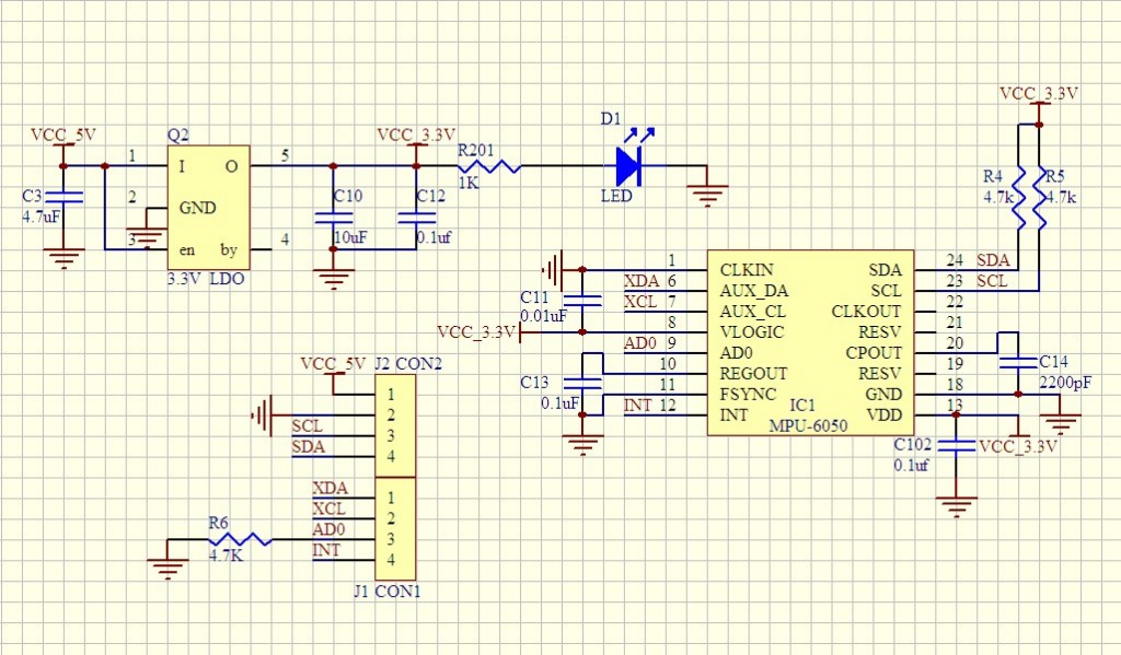

Ich verwende das typische MPU6050 BreakOut-Board ( s.o. )
und hoffe den richtigen Schaltplan gefunden zu haben. Dort sind die
PullUps auf dem Board.

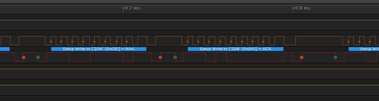

von chris (Gast)
>Der alte Fehler bei I2C: 4k7 sind als Pullup für 3.3V viel zu hoch. Ich
>würde deutlich weniger nehmen, evtl. bis unter 1k.
Hört sich gut an. Zum Test habe ich mal 3.3K Widerstände auf der
ESP-Seite gegen ESP3.3V gehängt. Ergebnis: geht nicht mehr.
Das Bild im Anhang zeigt die Signale des LA ohne weitere Widerstände (
laut Datenblatt ist die Adresse des MPU6050 0x68. Der LA zeigt das ACK
aber bei der doppelten Adresse 0xD0 ).
VCC des MPU6050 hängt am Pin VIN des ESP ( gemessen VIN=4.27 V ). Der
ESP wird über das USB-Kabel versorgt.
Gegen die Theorie der zu niedrigen Widerstände spricht, dass es mit dem
Arduino-Treiber direkt funktioniert. Das würde eher auf unterschiedliche
Timings der Treiber hin deuten.

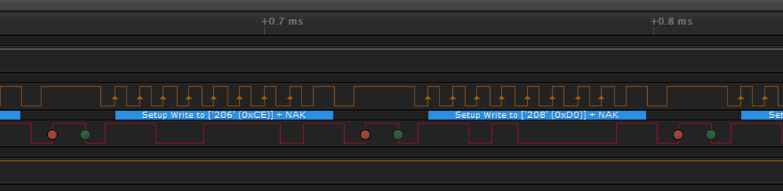

von chris (Gast)
Hier die Signale des LA, wenn die 3.3K gegen 3.3V des ESP geschaltet
sind.
Die Signale werden vom LA noch gut erkannt, der MPU6050 antwortet aber
nicht mehr.
von Max D. (max_d)
Wie ist denn die Anordnung verkabelt? Deine mpu Platine enthält einen
ldo. Der ist je nach Versorgung nicht so glücklich...

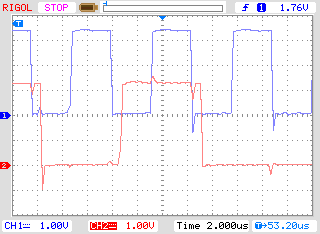

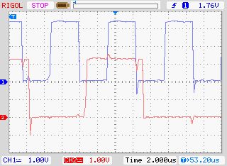

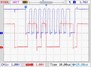

von chris (Gast)
Hier die analogen Signale.
Ein Versuch mit nur 100kHz I2C-Frequenz
i2c = I2C(scl=Pin(5), sda=Pin(4), freq=100000)
bringt keine Besserung.
Der Aufbau ist mit Prototyping Board und ca. 10cm Patchkabeln. Also in
keiner Weise EMV-fest.
Meine These: Auf den Zuleitungen entstehen bei den Schaltflanken von SCL
und SDA sehr hochfrequente Schwingungen, die den MPU6050 vielleicht
fäschlicherweise als STOP-Condition interpretiert.
von Stefan F. (Gast)
Glaube ich nicht.
Auch in deinem Oszilloskop Bild sehe ich wieder auffällig kurze Hold
Zeiten.
Stelle das Gerät mal so ein, dass man die zweite fallende Flanke der
roten Linie (und natürlich auch die blaue dazu) viel detaillierter
sieht.

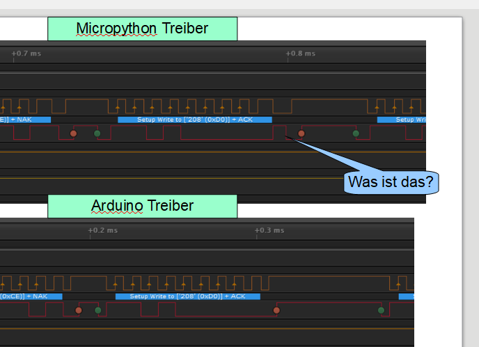

von chris (Gast)
>sieht.
Hab's gemacht, aber leider nicht abgespeichert. Die Überschwinger sind
nicht wirklich riesig.
Aber ich traue nach wie vor dem Micropythontreiber nicht.

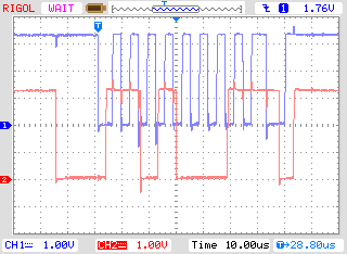

Im Bild sieht man den Vergleich der Portscan-Signale vom
Micropythontreiber zu Arduinotreiber.
Der Arduino geht immer.
Das Signal am Ende des Micropyhtontreibers sieht verdachtig anderst aus.
> Die Überschwinger sind nicht wirklich riesig.
Darum geht es mir nicht. Ich will die Hold-Time sehen. Habe ich doch
schon mehrfach geschrieben!

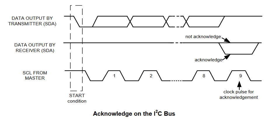

Was du da markiert hast ist das ACK Signal.
von chris (Gast)
Meiner Ansicht nacht ist das eher irgend was nach dem ACK-Signal. Und
dieses Irgendwas könnte den MPU verwirren. Das ACK-Signal ist laut MPU
Datenblatt "low-active" ( siehe Bild ).
Dazu muss man nur die Arduino-Signale vergleichen: Dort ist der
High-Pulse nicht sichtbar. Man sieht aber im LA-Bild, dass dort das
ACK-Signal beim Arduino Treiber korrekt detektiert wird.

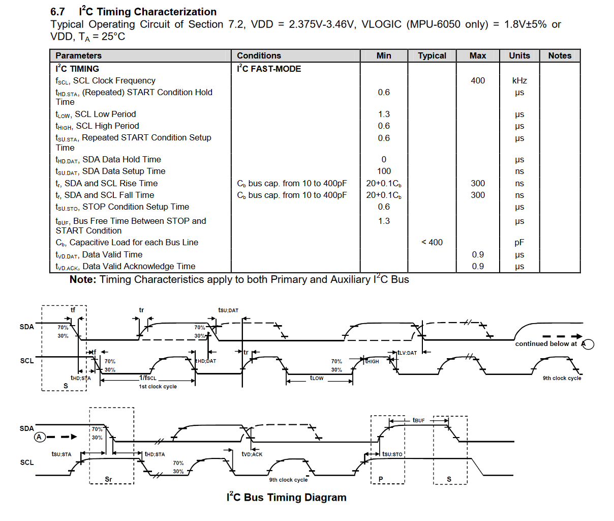

von chris (Gast)
Hier das I2C-Signal mit 400kHz in höherer Auflösung und das I2C Timing
des MPU6050.

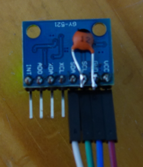

von chris (Gast)
Wenn ich einen 12pF Kondensator von SCL zu GND auf der ESP-Seite
einfüge, geht der Micropythontreiber auch ...

Wenn ich den 12pF Kondensator einfüge, läuft auch der
Micropythontreibertest bis jetzt ohne Unterbrechung stabil.

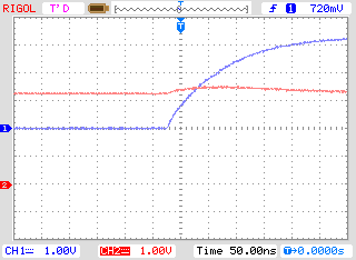

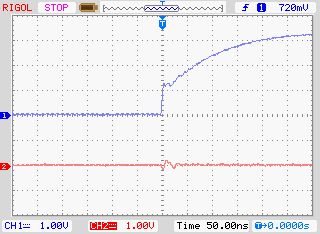

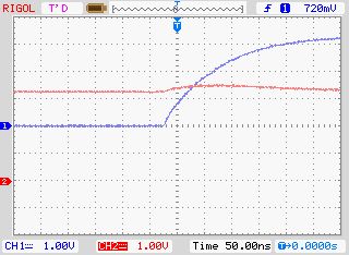

von chris (Gast)
Langsam komme ich der Sache näher.
Beim Micropythontreiber springt die SCL-Flanke schlagartig auf etwas
über 1V und läuft dann Kondensatormassig ein. Beim Arduinotreiber ist
die Flanke schön kontinuierlich.
Es sieht also so aus, als wenn der Mikropythontreiber seinen Ausgang für
eine sehr kurze Zeit auf Output-High schaltet, was für den I2C verboten
ist.

von chris (Gast)
Die Schlussfolgerung ist also, dass ein Problem im Treiber vorliegt und
nicht in der Hardware.
Die Funktionen für SCL finden sich hier:
https://github.com/micropython/micropython/blob/master/extmod/machine_i2c.c
STATIC void mp_hal_i2c_scl_low(machine_i2c_obj_t *self) {
    mp_hal_pin_od_low(self->scl);
STATIC int mp_hal_i2c_scl_release(machine_i2c_obj_t *self) {
    uint32_t count = self->us_timeout;
    mp_hal_pin_od_high(self->scl);
    mp_hal_i2c_delay(self);
    // For clock stretching, wait for the SCL pin to be released, with timeout.
    for (; mp_hal_pin_read(self->scl) == 0 && count; --count) {
        mp_hal_delay_us_fast(1);
    if (count == 0) {
        return -MP_ETIMEDOUT;
    return 0; // success
Es gibt also ein Funktion, um den SCL-Pin auf 0 zu ziehen. Diese scheint
korrekt zu funktionieren.
Das Problem muss also in "mp_hal_i2c_scl_release" stecken.
Was das Macro "mp_hal_pin_od_high" machen soll, ist mir nicht ganz klar.

Super. Hier kann man eine deutliche Data-Hold Zeit von ca 0,5µS sehen.
Das ist zwar nicht viel, aber sicher ausreichend, denn das Datenblatt
verlangt 0µS.
Wenn die beiden Flanken fast Zeitgleich gewesen wären, hätte ich das
hier moniert.
Bei vielen Mikrocontrollern kann man die Ausgänge als Open-Drain
initialisieren. Ich meine, dass der ESP8266 das auch kann. In diesem
Fall bedeutet High, dass der Ausgang hochohmig ist. Danach würde ich mal
suchen.
von chris (Gast)
Also ich habe mal folgendes probiert:
>>> Pin(5,Pin.OUT)
>>> Pin(5,Pin.IN)
Damit ist kein Glitch sichtbar. Das heißt, der Pintreiber selbst wäre
also geeignet, um den I2C-Bus richtig anzusteuern.
Jetzt habe ich 3 Lösungsmöglichkeiten, den I2C-Bus in Micropython
zusammen mit dem MPU6050 ans Laufen zu bringen.
1. Kondensator in SCL-Leitung, umd Treiberfehlerglitch wegzubügeln
2. Einen reinen Python-I2C-Bitbangingtreiber schreiben
3. Den Fehler im Treiber lokalieren und das ganze Python neu kompilieren
Ich glaube, ich nehme Nr.1. Das ist zwar unsauber, aber am Einfachsten.
von chris (Gast)
Hier als der Software durch Hardware-Reperatur-Hack ;-)
