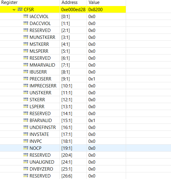

OP #5269279
Danke für eure Antworten.

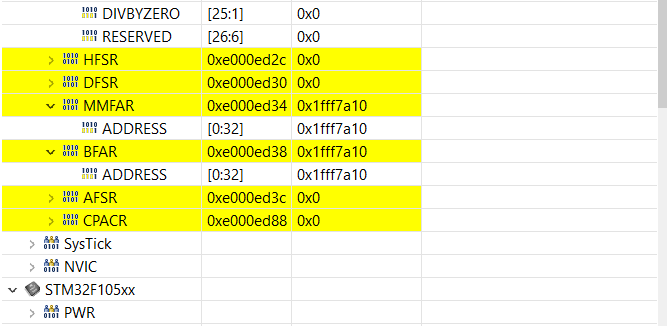

BFARVALID ist 0x01
und BFAR ist: 0x1fff7a10

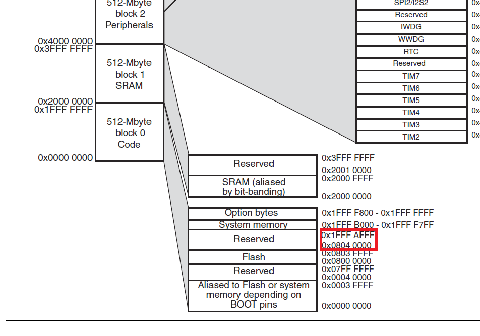

Wenn ich das richtig sehe, dann zeigt die Adresse auf einen reservierten
Bereich.
Weiss jemand mehr über dieses Verhalten?
UPDATE:
Ich habe noch die Registerwerte angehängt.
MSP zeigt auf den RAM-Bereich. Warum auch immer.

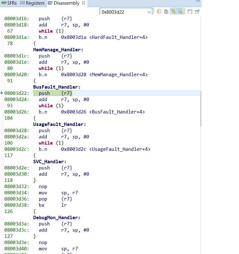

#5269370
> BFARVALID ist 0x01
> Bereich.
> UPDATE:
Warum sollte ein Stackpointer nicht in den RAM Bereich zeigen?
Warum ein Disassembly des RAM?
Warum nicht bei 0x8003d22!, wo der PC hinzeigt?
Weshalb könnte die angemeckerte in R3 stehen?
Etwa weil bei 0x8003d22 LDR Rn,[R3] oder STR Rn,[R3] steht?
BTW, SP ist ein Alias von MSP oder PSP, je nach Prozesser-Zustand.
OP #5269455
Hab ich sogleich angehängt.
Ist die Adresse des BusFault handlers.

in MMFAR steht ebenfalls noch eine Adresse.
Jedoch die gleiche wie in BFAR

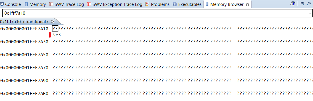

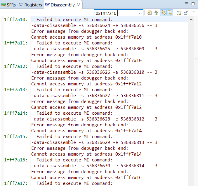

Johann L. schrieb:
> 0x1fff7a10
Im Dissassembly gehts nicht.
Im Memorybrowser steht da r3.
Interessant, hab ich so noch nie gesehen.
Bedeutet dies, dass das Register R3  an dieser Adresse ist oder was?
Macht dies überhaupt sinn? Die Register sind ja fix im Core drinn und
nicht an einer Adresse oder?
Die Adresse liegt ja eigentlich im reservierten Bereich laut MemoryMap.
Vermutlich kommt daher auch der BusFault. Fragt sich aber, was auf diese
Adresse zugreifen möchte.

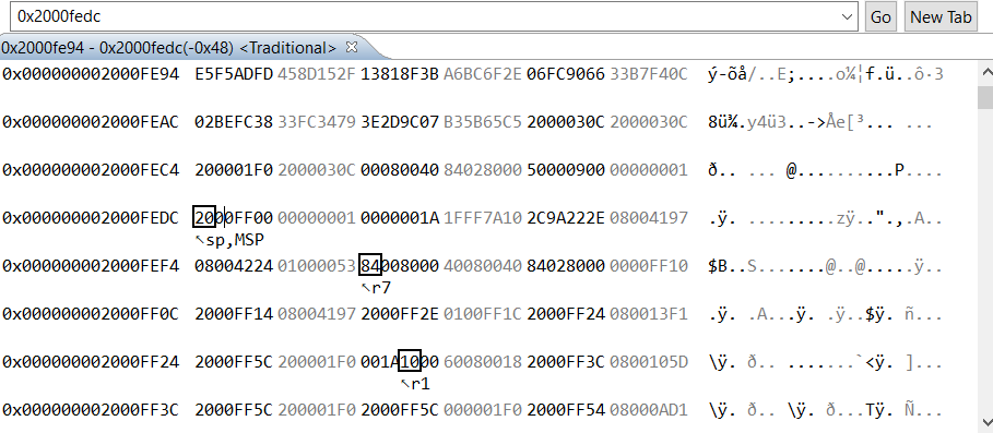

OP #5269587
Beitrag schrieb:
> Dann schau halt auf einem der Stacks oder im Link-Register nach, wo er
> sich rumgetrieben hat, bevor er im Fault-Handler gelandet ist.
> Siehe auch "Determining where the exception occurred" in der oben
> erwähnten Keil Appnote.
Habe ich versucht.
LR: 0xfffffff1 = 11111111111111111111111111110001
Im PDF:
The current link register LR contains the EXC_RETURN value for the
exception being serviced and this value indicates which stack holds the
preserved register values from the application context. If bit 2 of the
EXC_RETURN is zero then the main stack (MSP is saved) was used, else the
process stack was >used.
Bei mir ist bit 2 = 0 dies deutet an, dass der main stack die korrekten
Registerwerte enthält.

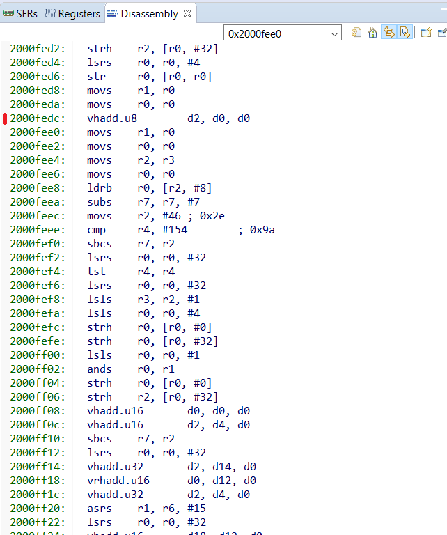

Der MSP zeigt auf: 0x2000fedc
Dies ist im dissassembly:
 2000fedc:   vhadd.u8        d2, d0, d0
2000febc:   lsls    r4, r1, #12
2000febe:   movs    r0, #0
2000fec0:   lsls    r4, r1, #12
2000fec2:   movs    r0, #0
2000fec4:   lsls    r0, r6, #7
2000fec6:   movs    r0, #0
2000fec8:   lsls    r4, r1, #12
2000feca:   movs    r0, #0
2000fecc:   lsls    r0, r0, #1
2000fece:   movs    r0, r1
2000fed0:   strh    r0, [r0, #0]
2000fed2:   strh    r2, [r0, #32]
2000fed4:   lsrs    r0, r0, #4
2000fed6:   str     r0, [r0, r0]
2000fed8:   movs    r1, r0
2000feda:   movs    r0, r0
Ich bin zuwenig bewandert im Thumb code um zu erkennen, was hier
eventuell zum problem führt. Ich vermute mal eine addition.
Gast #5269605
Anstatt Dich wilden, unfundierten Spekulationen hinzugeben, solltest Du
Dich lieber an die Dok halten.
Warum NOCHMAL der Stack disassembliert?
Da stehen DATEN (z.B. Rücksprungadressen, die in diesem Zusammenhang
interessant sein könnten), kein CODE!
Lies' bitte das erwähnte DDI0403, bevor Du hier nochmal aufkreuzt.
Ok ich habs nun verstanden.
Ich kann den Stack nicht als code interpretieren, da er keinen enthält.
Ist eigentlich logisch. Manchmal sieht man den Wald vor lauter Bäumen
nicht.
Ich hab den memory Dump mal angehängt.
Mein Wissen reicht nicht aus um die Daten zu interpretieren.
Ich wäre froh, wenn mir jemand hierbei helfen könnte.

Gast #5269652
Da würde ich mal den Code an den Adressen auf dem Stack, die mit 0x800
beginnen genauer, untersuchen.  Vermutlich wurde die Exception an der
Adresse 0x800_4196 (bzw. durch den vorher stehenden Befehl) ausgelöst.
0x800.., weil dort Flash ist, 0x800_4196, weil die Ret Adresse _4197
ist, mit gesetztem Thumb Bit.
Und weil der Stack nach unten läuft.

OP #5269668
Genial!!!
Das war die Lösung.

>   deviceserial1 = *(uint32_t*)DEVICE_ID2;
>   deviceserial2 = *(uint32_t*)DEVICE_ID3;
> Die DEVICE_IDs waren falsch:
> #define         DEVICE_ID1          (0x1FFF7A10)
...und diese Adresse wird via R3 zugegriffen, was den Trap auslöst.
> #define         DEVICE_ID2          (0x1FFF7A14)
> #define         DEVICE_ID3          (0x1FFF7A18)
> Er griff also auf eine falsche Addresse zu. Das war die Addresse im
> reservierten Bereich.
> So wäre es richtig gewesen:
> #define         DEVICE_ID1          (0x1FFFF7E8)
> #define         DEVICE_ID2          (0x1FFFF7EA)
> #define         DEVICE_ID3          (0x1FFFF7EC)
Sieht aber immer noch komisch aus, denn nun ist der Abstand zwischen den
IDs nicht mehr 4 Bytes sondern nur noch 2.  Sollte der Zugriff daher
nicht als uint16_t erfolgen?
