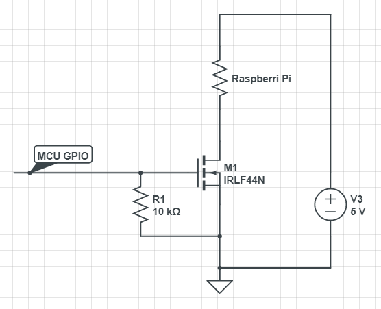

Hallo Forum,
ich bastele gerade an einer Schaltung, mit der ich die Stromversorgung
von einem RaspberryPi Zero steuern kann. Am Ende soll dies eine
Ausschaltverzögerung werden, mit dem der RaspberryPi sicher
runtergefahren werden kann.
Ich wollte dies mit einem LogicLevel Mosfet (IRLZ44N) und einem Attiny85
lösen.
Anbei eine Schaltungsskizze.
Leider zeigt die Schaltung nicht das Verhalten, was ich mir gewünscht
habe. So fließt scheinbar auch nachdem der Mosfet ausgeschaltet wird
(wurde in einem anderen Aufbau mit einer LED anstelle des RPi getestet)
immer noch Strom in den Raspberry.
Hat jemand eine Idee?
Viele Grüße
Lisa

Mark S. schrieb:
> In dem vermeintlich ausgeschalteten Zustand die gate-source und
> die
> drain-source-Spannung nachmessen und eintragen in die Skizze.
> Anschließend Gehirn einschalten nicht vergessen.
Zwischen Gate-Source und Drain-Source liegen ca. 3,3V. Was meinst du mit
Gehirn einschalten - stehe gerade auf dem Schlauch..
Alexander S. schrieb:
> Drain und Source vertauscht? Pulldown nicht angeschlossen?
> Ansonsten, ist der FET nicht etwas zu groß? Der Pi Zero liegt bei
> ~100mA, ich würde da mit einen kleinen PMOS a la TMS3401CX Vcc schalten
> und gut.
Später soll noch etwas mehr als der RPi dranhängen (Display, USB Hub,
Wifi). So komm ich grob auf 1A. Der IRLZ44N liegt halt gerade rum.
Viele Grüße
Lisa

Lisa schrieb:
> So fließt scheinbar [...] immer noch Strom in den Raspberry.
> Wifi). S
Hast Du jetzt schon irgendwelche Verbindungen zu anderen Geräten?
Es ist nie Klug einem System die Masse wegzuschalten wenn es andere Wege
gibt, über die der Strom abfließen kann.
In dem Fall solltest Du die Spannung (also Highside) und nicht die Masse
schalten.

Horst schrieb:
>> Wifi). S
> schalten.
Da hast du recht! Vor allem ist mir eben aufgefallen, dass ich ohnehin
eine GND Verbindung von ATTiny und RPi habe, da der ATTiny ja auch noch
einen Pin von RPi toggeln soll. Autsch.
Da muss ich wohl einen P-MOSFET besorgen.
Trotzdem verstehe ich noch nicht so ganz, wieso es mit dem aktuellen
Aufbau (nur RPi wird geschaltet, keine sonstige Verbindung zwischen RPi
und ATTiny, außer durch das Gate am Mosfet...)
Viele Grüße
Lisa
