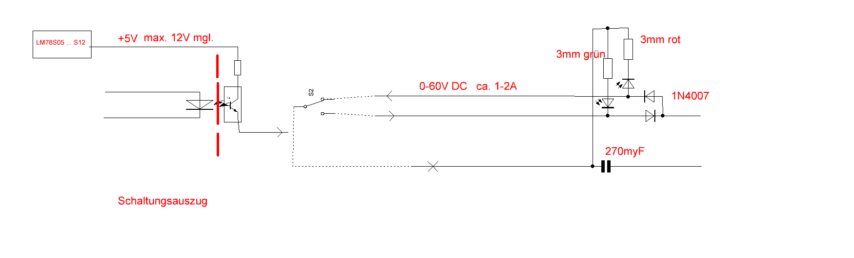

hallo ihr Vielen,
ich suche einen sehr schnellen Umschalter (MOSFET?)(Mikrosekunden) um
die angehängte Schaltung umzuschalten.
Die gestrichelte Linie am Opto bewegt sich mit ca 300 km/h !
Relevant ist auch ein sehr kleiner Stromverbrauch.
Die beiden LEDs sind nötig um im Betrieb des Projektes optisch eine
Kontrolle zu haben, da man an das Objekt nicht herankommt.(ca 1m
Distanz)
Laufzeit ist, wenn es klappt, tausende an Stunden.
Wichtig ist auch dass die Umschaltung zeitgleich passiert um die
nachfolgende Schaltung nicht zu zerstören.
kann mir jemand dabei helfen?

Hallo Horst,
wichtig ist nicht die Geschwindigkeit in km/h, sondern die sich
ergebende Signalfrequenz bzw. Puls- / Pausezeit. Kannst du Werte
angeben?
Die Zeichnung ist nicht schlüssig. Soll das Signal S2 schalten? 60v und
1-2A passen nicht zu LED und sehr kleinem Stromverbrauch.

von Horst (Gast)
ich kann die signalzeiten noch nicht angeben da ich noch in der
vorplanung bin
die zeiten bewegen sich aber im milli und mikrosekundenbereich
es soll an S2 die untere linie wechselweise auf die oberen beiden
geschaltet werden (richtungsumkehr)

Ist rechts eine Wechselspannung und soll der Kondensator abwechselnd ge-
und entladen werden? Was ist X in der unteren Linie?

von Michael B. (laberkopp)
Nicht wirklich.
Du hast ja das Blatt schon ausschliesslich mit groben Unsinn geflutet.
60V, 2A, geringe Stromaufnahme aha, 1N4004 Netzgleichrichterdioden bei
Mikrosekunden, aha, 270uF zum Abtrennen von was eigentlich, Gleichstrom
offenbar, alles Gezeichnete ist grober Unsinn.

rechts ist eine gleichspannng die die richtung ändert
die spannung ändert sich während des betriebes von 0-ca 60V
es handelt sich um eine rotierende scheibe die auf der scheibe ihre
eigene versorgungsspannung erzeugt
die geschwindigkeit der scheibe wird ueber den opto  gesteuert,
beschleunigt wird aber von aussen (also hier uninteressant)
die scheibe ist 150 cm im durchmesser und dreht mit 3000 rpm
rechts ist ein geschlossener kreislauf und es muss immer die polarität
geändert werden..abhängig von der optosteuerung

Horst schrieb:
> richtungsumkehr
Lässet darauf schließen, daß du mit dem seltsam gezeichneten
"Umschalter" eigentlich eine Polaritäsumkehr meinst. Die richtige
Schaltung dafür wäre eine Mosfet Brückenschaltung, am besten mit
integrierten Treibern.

Nimm eine H-Brucke und etwas Logik und toggel die Richtung. Gibt's mit
Schaltzeiten im 100ns Bereich.

umschalten würde? Bzw. würde diese, wenn sie schnell genug wären, nicht
eigentlich reichen? Oder stimmt es gar nicht, dass diese beiden ganz
rechts wieder verbunden sind?
Im Moment stellt der Schaltplan nur dar, dass die beiden LEDs geschaltet
werden müssen. Bei "3mm rot/grün" nehme ich nicht an, dass es sich um
Hochleistungs-LEDs handelt. Dann wäre also der zu schaltende Strom im mA
Bereich. Ist   das   Dein   Ziel ?
Ansonsten könnte dieser Thread
Beitrag "High-Power LED µs Schalten" hilfreich sein.
von Achim S. (Gast)
Horst schrieb:
Wenn du jetzt Nanosekunden gesagt hättest ...
Meinst du vielleicht eine Lichtschranke?
Die Angabe eine Geschwindigkeit sagt überhaupt nichts, solange nicht
klar ist, welche Länge durchlässige und undurchlässige Bereiche haben.
Mit passend beschalteten Photodioden kannst du auch 10ns noch erfassen.
von Horst (Gast)
der durchlassweg ist ca 20mm
schaltzeit alle ca. 8 mikrosekunden (ca im moment geschätzt ...alle
20cm)

Frage:
Verstehe ich das richtig: Auf dem Umfang des rotierenden Rades befinden
sich alle 20cm jeweils 20mm lange Schlitze, die von dem Optokoppler
"durchstrahlt" werden. Bei jedem 2. Schlitz soll der vor Dir genannte
Umschalter wirksam werden und damit die rote bzw. grüne LED schalten?
Ist das so?
MfG Paul
von Horst (Gast)
ja paul.. das ist so ... eine LED leuchtet wenn loch in scheibe..die
andere wenn kein loch
bedingt durch den speed werden immer beide leuchten ..aber damit ist
sichergestellt dass das system in beide richtungen arbeitet
von Paul B. (paul_baumann)
Scheinbar werden beide leuchten, weil das Auge des Zuschauers zum
Narren gehalten wird.
Ja, dann brauchst Du 2 Bauelemente (bzw. Bausteine), die Dir, von der
Empfangsseite des Koptoopplers angesteuert das Signal invertieren und
dann die LED ansteuern. Schlecht ist, daß Du auf dieser Seite der
Schaltung offenbar bis zu 60 Volt als zukünftige Betriebsspannung stehen
hast.
Ich würde dafür ein Netzteil mit Weitbereichseingang suchen (sog.
Buck/Boost-Wandler) der mir 5 Volt erzeugt. Dann kannst Du daraus
entweder
die o.g. Inverter in Schaltkreisform (Bsp: 74HC04) oder als
Transistorstufe
betreiben, um Deine LED zu schalten.
MfG Paul
von Stefan F. (Gast)
Was ist das Ziel der Schaltung? Die LEDs flackern lassen oder noch was
anderes? Hat sie einen Ausgang und wenn ja, welche elektrischen
Anforderungen gelten dort?
von Horst (Gast)
links kommt der saft aus einer art akku  ... dann ein spannungsregler
mit 5 oder 12V ... dann der opto .. dann
die umschaltung die auf die eine oder andere diode schaltet ..die muss
halt mit der spannungsversorgung klarkommen
von Horst (Gast)
die LEDS sind nur als kontrolle gedacht ob alles noch saft hat, an die
schaltung kommt man im betrieb nicht ran
stell dir rechts so eine art akku vor
zum verständniss.. verbinde rechts die pins mit einer stromversorgung
..so ist es besser zu verstehen ..real ist etwas anderes dort aber für
die planung ist das unwichtig
Es kann doch aber nicht der einzige Sinn dieses riesigen mechanischen
Aufwandes sein, 2 LED abwechselnd anzusteuern. Du willst bzw. musst doch
etwas Vernünftiges mit dem ganzen Mechanismus vorhaben. Ich verstehe
schon, daß Du das patentieren lassen willst und nicht mit Allem
rausrücken kannst.
Aber ein bisschen "das Tuch wegziehen" wirst Du müssen -sonst kann auch
ein Gutwilliger nicht anständig antworten.
mfG Paul
