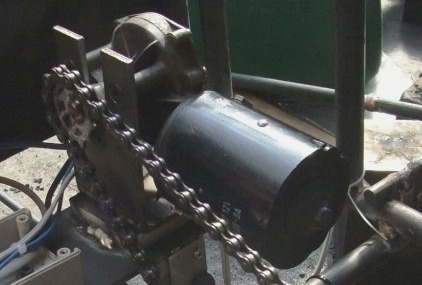

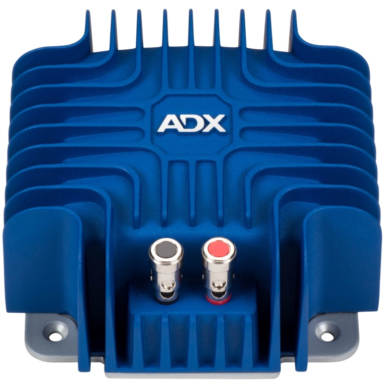

von Ach Du grüne Neune (Gast)
Aus diesem Forum habe ich mal zwei Bilder 'geklaut'. Der
Scheibenwischermotor hat 12 Volt / 250 Watt und könnte Dich alle zwei
Sekunden mit einer Exzenterscheibe 5 cm aus dem Bett heben.
Den Body-Shaker müsstest Du an einen 100 Watt Musikverstärker
anschließen und einfach nur ans Bett schrauben.
Scheibenwischermotor. Schaue ich mir an! Bekommt man ja evtl auch
günstig vom Schrottplatz oder dem Mechaniker seines Vertrauens
