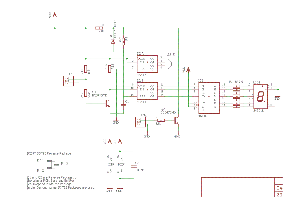

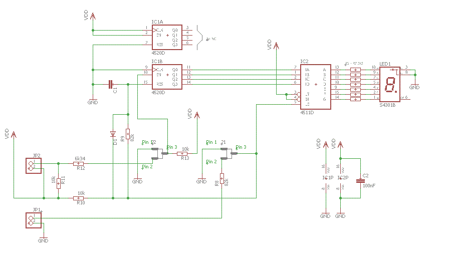

Gast #5271343
ich habe jetzt einen Schaltplan in Eagle gezeichnet.
Bitte entschuldigt, gestern war es schon etwas spät und ich hab bis
jetzt gearbeitet.
Der Schaltplan im Anhang sollte stimmen. Ich werde aber trotzdem noch
die Platine noch anhand des Originals layouten. Vielleicht taucht ja
dann noch ein Fehler auf.
Sowie der hier: "In Serie zu Pin 1 liegt
> ein Widerstand mit 6,34k."
Das war nicht richtig. Pin 2 wird über einen 6,34k Widerstand
angesteuert.
War wohl mein dicker Daumen dran Schuld.... Sorry.
Das "R" so hab ich im Netz gelesen könnte auch ein Teil des Datecodes
sein.
Grüße,
unknown_identity
Gast #5271372
ich würde auch auf 'n BC874 tippen, dessen Beine nach oben gebogen sind.
Mach mal 'n Bild.
Reverse joggle devices do present a few problems. They oftern have an 'R' in the type number. A reverse
package is one where the lead have been bent up instead of down. So it's a mirror image of a conventional
device. Identification is usually possible from the code number, but some manufacturers use the same code. In
these cases, it's a case of looking at the device with a magnifying glass. The leads of most normal packages
come out closer to the circuit board side of the device; conversely a reverse joggle package will have them
coming out closer to the 'top' of the device.
Sometimes a series of devices, derived from the same die, have related type (not code) numbers. Often an 'R' will
indicate a reverse joggle package, and/or a 'W' indicate a smaller package variant, such as SOT343.
Äxl
Äxl

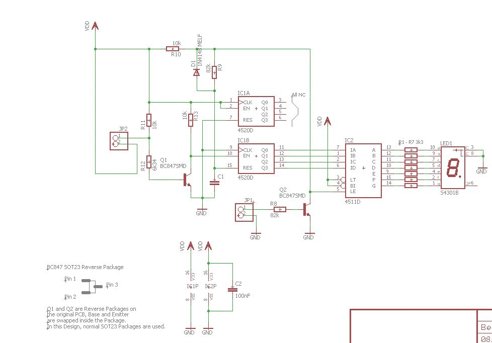

Gast #5271452
ich hatte vollkommen vergessen, dass ich bei mir im Keller noch einen
Atlas DCA55 Komponenten Tester habe. Der sagt mir jetzt, dass es ein NPN
bipolar Transistor ist. Außerdem noch, dass Pin 3 Kollektor, Pin 2 Basis
und Pin 1 der Emitter ist. Also sind Pin 2 und Pin 1 untereinander
vertauscht.
Ich gehe auch davon aus, dass es ein BC847 ist und das "R" dann wohl für
Reverse steht.
Danke für die Tipps!
Ich werde den BC847 mal in meinen Schaltplan übernehmen und den Plan
dann nochmal zur Vollständigkeit halber posten.
Vielen Dank für die Hilfe!
Grüße,
unknown_identity
