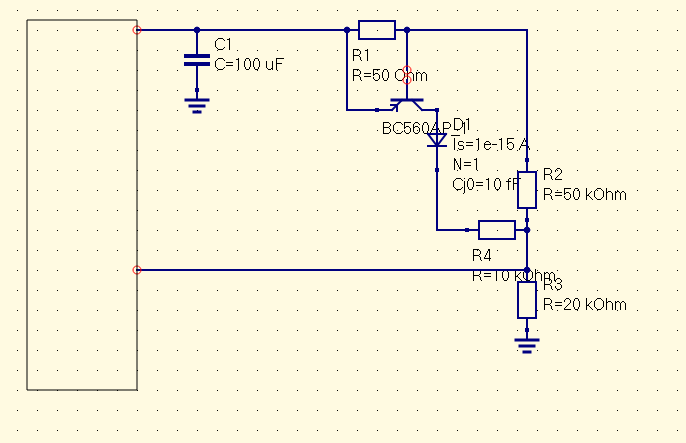

Gast #5271562
Eine Strombegrenzung (außer der internen bei ungefähr 6A Peak des
steigenden Ladungsdreiecks (ca 3A Durchschnittswert und Übertemperatur)
kann hier nur extern realisiert werden. Zwischen Ausgang, nach dem
Kondensator und vor Widerstandsteiler müßtest Du einen kleinen
Widerstand plazieren und den Spannungsabfall mit einem OP messen und bei
erreichen des Begrenzungstromes den Pin 4 (ILM01) zur Unterbrechung der
Wandlung (Abschaltung) nutzen (Komparator, zwischen U_Eingang und Masse
schalten). An dem Widerstand darf aber nur eine kleine Spannung abfallen
(ca. 0,1V, Ausgang 5V + den Spannungsabfall an dem Widerstand muß unter
6V bleiben, siehe Datenblatt).
Das wäre die Abschaltvariante.
Als Dauerbegrenzung müßtest Du eine aktive Schaltung mit FET oder
Transistor hinzuschalten. Diese darf aber erst nach dem Spannungteiler
für die Regelung plaziert werden. Damit der Spannungsabfall nicht zu
viel Wärme produziert, steuert diese eine Transistor an, der einen Teil
des Teilers der Regelung überbrückt, so dass die Ausgangsspannung auf
einen deutlich niedrigeren Wert gedrückt wird.
