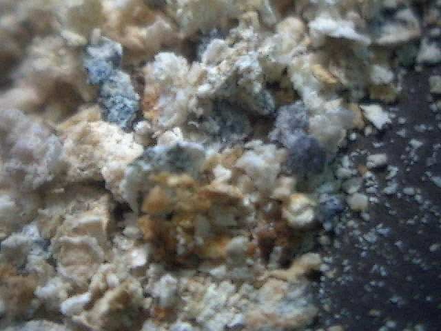

Neue Erkenntnisse:
Hatte die Maschine ja nach vorne gekippt und von unten reingeschaut,
aber nichts Konkretes entdeckt.
Nachdem die Maschine dann wieder stand, befand sich ein rieseliges,
vorwiegend weißes "Etwas" in der Trommel, siehe Bilder.
Ich vermute, es handelt sich um Kalk. Eventuell muss die Maschine
einfach mal ordentlich entkalkt werden?!?
Das Wasser hier ist so weich, dass die Heizspirale vom Wasserkocher in
der Küche nach mehreren Jahren immer noch wie neu aussieht, deshalb
hatte ich an Kalk überhaupt nicht gedacht. Möglicherweise war das ein
Fehlschluss...

Das werden Ablagerungen zwischen den Heizstäben sein, sieht eher aus
wie getrocknete Flusen und Waschpulver...
Kalk würde eher Plättchen bilden...
Aber Deine Fotos sind nicht sehr scharf...

Negativ, das sind weder Flusen, noch Waschpulver.
Tut es auch. Ein paar von den Plättchen/Klümpchen sehen aus, als wenn
sie mal sehr heiß geworden wären.
Ca. 50 Prozent davon lösen sich in lauwarmem Essig unter Rühren, man
hört dabei auch ein leises Sprudeln.
Könnte das die Heizstäbe so weit thermisch "isolieren", dass sie
überhitzen und dabei den Geruch erzeugen?
