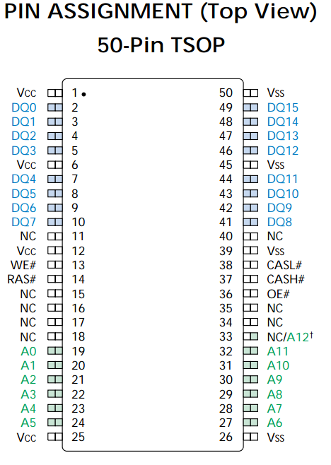

Ich verwende ein "antikes" SODIMM 72pin Modul, auf dem 2x
MEM4X16E43VTW-5 (4Mbit x 16 EDO RAM) verbaut sind. Datenblatt im Anhang.

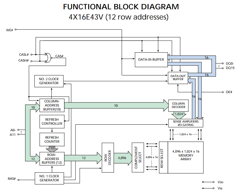

Nun, die Byteselect-Leitungen sind im Prinzip die CAS-Leitungen, im
Datenblatt des Speicherbausteins steht das hier:
Use of both CAS# signals results in a word access via the 16 I/O pins
(DQ0-DQ15). Using only one of the two signals results in a BYTE access
cycle.
CASL# transitioning LOW se- lects an access cycle for the lower byte
(DQ0-DQ7), and CASH# transitioning LOW selects an access cycle for the
upper byte (DQ8-DQ15).
Das Timingdiagramm auf Seite 4 zeigt einen 16- und einen 8-Bit-Zugriff.
Die ungenutzten Datenleitungen gehen beim 8-Bit-Zugriff in den Tristate
(Z), so daß das Parallelschalten funktionieren sollte.

Der MEM4X16E42 hat leider keine LB (lowbyte / highbyte) Selktionsinputs,
sondern CASL und CASH.
Hier nochmal grob im Ueberblick in den Anhaengen.

Wo ich mir noch nicht ganz schluessig bin:
- Wie das RAM reagiert, wenn ich nur die oberen Daten beschreiben oder
lesen will also DQ8-D15, auf den Beispielen auf Seite 3 und 4 kommt
jeweils zuerst CASL# und dann CASH#, bin mir unsicher wenn was passiert
wenn ich nur mit CASH daherkomme um die oberen 8 Datenbits zu lesen oder
zu schreiben. Anders ausgedrueckt ob die CASL# und dann CASH# Sequenz
fest vorgegeben ist.
OP #5271430
Da steht es, glaub das beantwortet meine letzte Frage:
The CAS# functionality and timing related to address and control
functions (e.g., latching column
addresses or selecting CBR REFRESH) is such that the
internal CAS# signal is determined by the first external
CAS# signal (CASL# or CASH#) to transition LOW and
the last to transition back HIGH. The CAS# functionality and timing
related to driving or latching data is such
that each CAS# signal independently controls the associated eight DQ
pins.
Wer lesen kann, ist .... :)

AppleII E. schrieb:
> auf den Beispielen auf Seite 3 und 4 kommt jeweils zuerst CASL# und dann
> CASH#,
Die Beispiele zeigen jeweils zwei Zugriffe, zuerst einen 16- und dann
Das musst Du verständnistechnisch teilen. Linke Hälfte der
Timingdiagramme: 16-Bit-Zugriff, rechte Hälfte: 8-Bit-Zugriff.
> Anders ausgedrueckt ob die CASL# und dann CASH# Sequenz fest vorgegeben
> ist.
Nein, ist sie auf keinen Fall; wie sollte sonst ein selektiver
8-Bit-Zugriff möglich sein?
