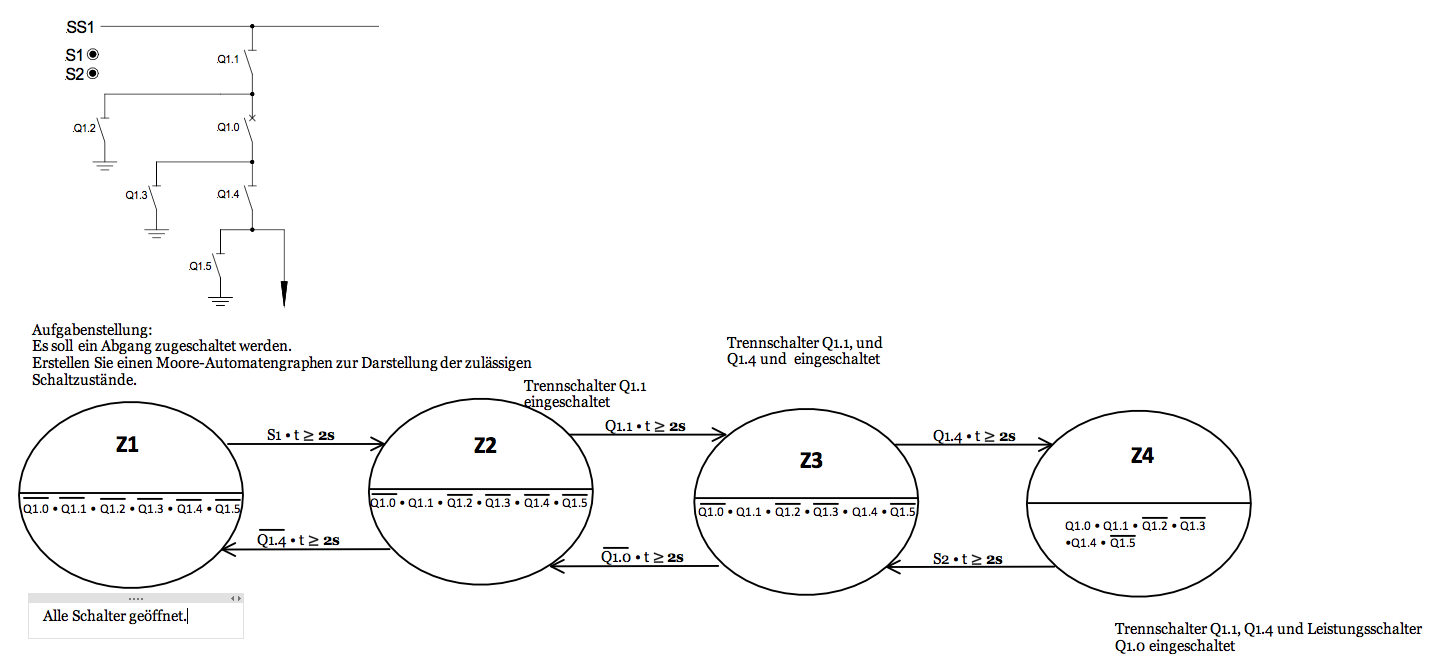

Guten Abend,
ich beschäftige mich mit Netzleittechnik und habe noch
Verständnisschwierigkeiten wann welche Schaltzustände bezogen auf
Leistungsschalter, Trennschalter sowie Erdungsschalter (die jetzt hier
keine Verwendung finden) erlaubt sind.
Ich habe jetzt ein Sammelschienensystem 1 und zwei Taster S1 und S2.
(Ich denke es sind Taster).
Wenn alle Schalter offen sind, dann befinde ich mich im Zustand Z1.
Halte ich jetzt den Taster S1 mindestens 2s lang gedrückt, dann springe
ich in den Zustand Z2.
Jetzt wird es bisschen problematisch.
Wie genau schaffe ich es jetzt dass, der Trennschalter Q1.1 für 2s
eingeschaltet wird, damit ich in den Zustand Z3 springe?
Danach verstehe ich auch nicht wieso ich Q1.4 für 2s eingeschaltet haben
muss um in den Zustand Z4 zu springen?
Falls jemand Tipp's für mich hätte, dann würde es mich sehr freuen.
Danke vorzeitlich.
Liebe Grüße
Hanna
von Vlad T. (vlad_tepesch)
ich versteh die Frage nicht.
Der Graph ist doch da schon drunter, oder nicht?
und in dem Graph ist als Aktion auf 2s S1 pressen (Z1->Z2) , die
Aktivierung von Q1.1 angegeben.
Du musst also gar nix machen. Nach initialem Pressen von S1 läuft der
Prozess von allein nach Z4 durch
das heißt nach 2 weiteren Sekunden erfolgt automatisch (ohne weitere
Interaktion - und ohne Möglichkeit zum Stoppen) das Schließen von Q1.4
(in Z3) und dann nach weiteren 2s das Schließen von Q1.0 (Z4)
nach 2s Pressen von S2 geht das ganze zurück.
von Hanna B. (hmilchanna)
danke für die Rückmeldung! Ja die Lösung habe ich aus einer
Übungsaufgabe erstellt, damit es "schön" und nicht geschmiert ist.
Mein Problem ist, dass ich noch nicht verstehe, wieso wir in der
Reihenfolge alles dazuschalten.
Also zuerst wird ja der Trennschalter Q1.1 zugeschaltet.
Wenn dieser zugeschaltet ist wird der Trennschalter Q1.4 auch noch
eingeschaltet.
Und meine Frage ist wieso wir den Leistungsschaltung Q1.0 erst im
Zustand Z4 dazuschalten?
Außerdem wieso haben wir die Trensschalter Q1.2 und Q1.3 noch drinnen,
wenn wir diese gar nicht berücksichtigen, also im Sinne von
dazuschalten?
Liebe Grüße
Hanna

von Jürgen F. (unterstrom)
Vlad T. schrieb:
> Warum welche Schalter in welcher Reihenfolge geschaltet werden müssen,
> oder warum die Schalter da sind, wo sie sind - Das sind Systemdetails
> von denen ich keine Ahnung habe.
Hallo Hanna,
das ist mein Gebiet! Selten, daß man im Mikrocontroller Forum
Hochspannungs-Schaltungstechnik findet :-)
In der Energietechnik (Hochspannungstechnik) teilt man einen Schalter
auf in Trenner und Leistungsschalter. Mit dem Trenner wird die Schaltung
aufgebaut, also von welcher Sammelschiene zu welchem Abgang Strom
fließen soll. Mit dem Leistungsschalter schaltest Du dann den Strom ein
und aus. Ein Trenner kann den Strom führen, ihn aber nicht schalten, er
kann nur betätigt werden, wenn kein Strom fliesst und auch keiner
fliessen kann. Der Leistungsschalter kann zwar den Strom ein- und auch
den Kurzschluss(!)- strom ausschalten, er gilt aber nicht als sichere
Trennung.
Ein Schaltvorgang besteht erst darin, die Trenner einzustellen und dann
mit dem Leistungsschalter den Strom einschalten.
In deiner Aufgabe ist Q1.1 und Q1.4 ein Trenner und Q1.0 der
Leistungsschalter. Daher müssen zuerst Q1.1 und Q1.4 in Stellung
gebracht werden, erst dann darf Q1.0 zuschalten. Beim Ausschalten erst
-Q1.0 ausschalten, dann -Q1.4 und -Q1.1.
Die nächste Aufgabe dürfte sein, den Abgang zu erden. Dann muss bei
offenem -Q1.1 zuerst -Q1.2 und -Q1.4 geschlossen werden, die Erdung
selbst führt dann der Leistungsschalter -Q1.0 durch.
(Der Erder -Q1.5 ist unüblich; die SS wird mit -Q1.3 geerdet und der
Abgang mit -Q1.2; einschaltfeste Erder lassen wir mal bei Seite)
Jürgen
Jürgen F. schrieb:
> Das ist mein Gebiet! Selten, daß man im Mikrocontroller Forum
In Hochspannungstechnik hatten wir sowas gar nicht. In Netzleittechnik
haben wir jetzt sowas. Und in Schaltungstechnik machen wir Grundlagen
Elektrotechnik und so schließst sich dieser komische Kreis :D
Und schon hat es Klick gemacht. Super danke!
Die Aufgabe war dann eigentlich schon zu Ende.
Das Prinzip der Erdung ist mir jetzt noch unklar.
Ich habe total übersehen, dass Q1.2, Q1.3 sowie Q1.5 Erdungsschalter
sind. Die Schalter dienen ja zum Kurzschließen von Stromkreisen, sowie
bei Kurzschlüssen, diesen standzuhalten und zu erden.
Doch wie erklärt man sich jetzt, diese Anordnung von drei
Erdungsschaltern?
Im Grunde genommen doch, dass ich in jedem Segment einen Kurzschluss
erden könnte?
Danke für die Antwort das hat mir wirklich den Tag gerettet!
Liebe Grüße
Hanna
die drei Erder könnten noch daher kommen, dass manche Hersteller die
Leistungsschalter auf einen Fahrwagen bauen, den man komplett
herausziehen kann, was dem leichteren Austausch dient. Wenn man den
Schalter auswechseln will, muss man vorher beide Seiten Erden.
Vielleicht hat dein Prof. einen solchen im Sinn.
Dann wäre der Vorgang: Bei offnem Q1.1 und offenem Q1.4: Q1.2 und Q1.3
schließen, dann den Leistungsschalter Q1.0 schließen und den Wagen
herausfahren. (diese Leistungsschalter sind im mechanisch unbestätigten
Zustand geschlossen; daher können sie auch nicht als "sichere Trennung"
verstanden werden; s.o.)
Jürgen
Jürgen F. schrieb:
> Hallo,
Mhm, aber was haben die Trenner mit dem Leistungsschalter auf einem
Fahrwagen zu tun? Ob auf Fahrwagen, oder fest verbaut?
Also es geht jetzt darum, den Leistungsschalter auszutauschen. Also Q1.1
muss offen sein, genauso wie Q1.4.
Aber weshalb müssen wir Q1.2 und Q1.3 schließen? Damit eventuell
Restströme geerdet werden, oder?
Ich bedanke mich.
Liebe Grüße
Hanna
Hanna B. schrieb:
> Jürgen F. schrieb:
>> Hallo,

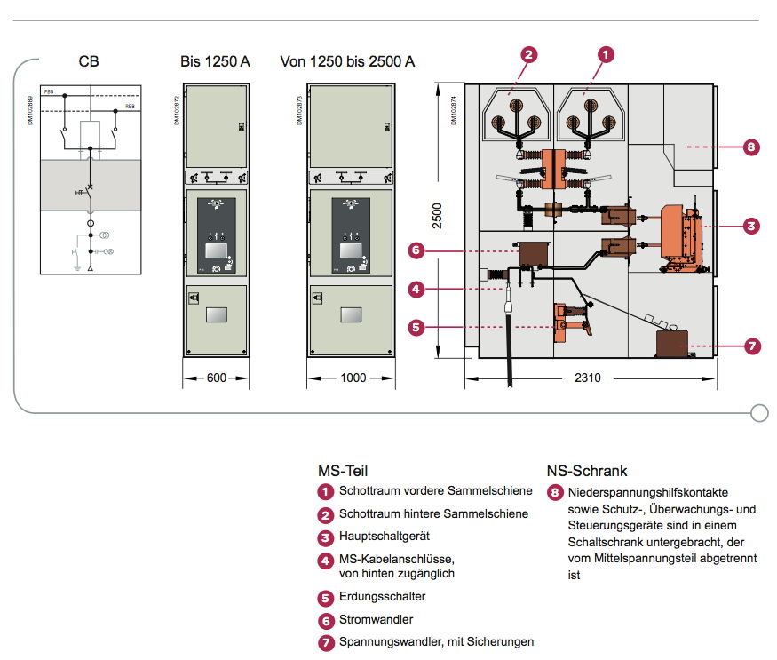

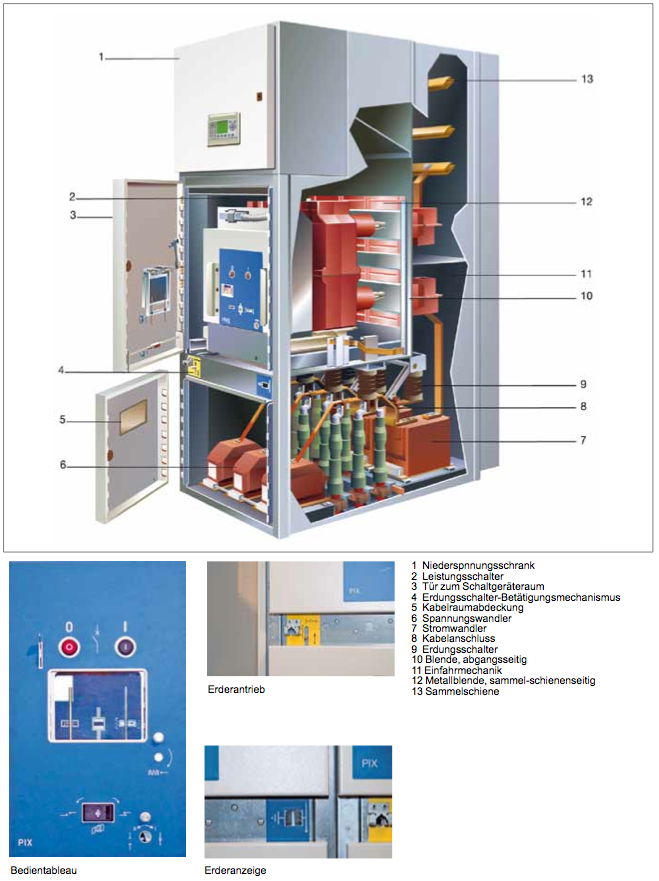

Die Schalter sind nicht mit einem 230V-Lichtschalter zu vergleichen: die
sind 450/600/800mm breit und 800mm hoch. In das Loch was durch das
Herausziehen entsteht, kannst Du reinkriechen und die Kupferschienen
anfassen. Schau mal die Bilder an; die Höhe der Felder ist ca. 2,5m.
Völlig korrekt! Bei 50kV werden parasitäre Kapazitäten gefährlich.
In dem Video ist zu sehen, was passiert, wenn nur der untere Erder
eingelegt, der obere Trenner geschlossen ist und der
Leistungsschalterwagen eingefahren wird. In diesem Fall ist der nicht
komplett herauszuziehen sondern wird nur teilweise mit einer Kurbel
heraus und wieder hineingefahren. Bei 1:15 wird heftig!:
https://www.youtube.com/watch?v=rdQR7-Ap6YQ
Die Bilder stammen von:
https://www.schneider-electric.de/de/product-range-download/60678-pix#tabs-top
https://www.schneider-electric.de/de/download/document/ZXKMSSANLAGEPIX/
Jürgen

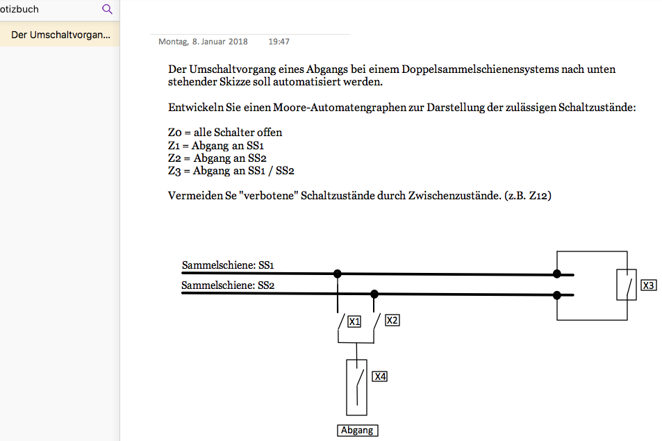

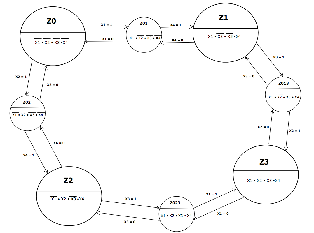

Ich habe noch eine Aufgabe bearbeitet und die Lösung im Anhang
beigefügt.
Hat der Kasten um den Trennschalter X3 und X4 herum eine Bedeutung? Oder
ist das nur "Kunst".
Prinzipiell sollte es doch so stimmen? Wobei ich mir unsicher bin ist,
ob ich nicht noch im Zustand Z3 berücksichtigen müsste, wenn mir X3 und
X4 aus irgendwelchen unbekannte Gründen auf 0 springen?
Also, dass ich für X3 = 0 in den Zustand Z1 springen müsste und bei X4 =
0in den Zustand Z02?
Verbotene Zustände kann ich jetzt nicht diagnostizieren.
An den zwei Stellen bin ich mir noch nicht ganz schlüssig.
Herzlichen Dank für die Infos,
liebe Grüße
Hanna
Nein, das ist keine Kunst! In der Norm vor ca. 1995 kennzeichnete man so
den Leistungsschalter. Ohne den Rahmen war das der Trenner.
In deinem ersten Post war die aktuelle Norm verwendet: das Symbol mit
dem Querstrich am feststehenden Kontakt kennzeichnet den Trenner
(Merkhilfe: der Querstrich sieht aus wie ein umgedrehtes T, wie
Trenner), das x kennzeichnet den Leistungsschalter.
Ein verbotener Zustand wäre das gleichzeitige Schließen von X1 und X2
weil diese den SS-Strom nicht unbedingt tragen können. An den
Sammelschienen können ja mehrere Abgänge mit unterschiedlicher
Stromtrangfähigkeit hängen und das gleichzeitige Schließen von X1 und X2
koppelt die Sammelschienen. Verhindert wird das schaltungstechnisch
durch die sog. "rückwärtige Verriegelung".
Wenn Bei der Umschaltung von SS1 auf SS2 muss zuerst die Querkupplung X3
geschlossen werden, dann X2 schließen, X1 öffnen und (ev.) X3 wieder
öffnen.

Aber im vorherigen Beispiel wurde ja festgestellt, dass man zuerst die
Trennstrecke freischaltet und dann den Leistungsschalter freischaltet.
Jetzt habe ich hier zwei Trennschalter und zwei Leistungsschalter. Also
ist X3 sozusagen ein Querkuppelleistungsschalter?
Jürgen F. schrieb:
> Die Abläufe schau ich mir morgen mal an…
Die sind dann für Z3 falsch.
Ich müsste X1=1 dann X4=1, dann X3=1 und dann X2=1 oder X2=1 dann X4=1
dann X3=1 und dann X1=1 freischalten?
Danke für die Hilfe,
liebe Grüße
Hanna

Du meinst: erst den Trenner einschalten, dann den Leistungsschalter
(unter "frei.." verstehe ich Ausschalten!). Den Trenner darfst Du nur
betätigen, wenn keine Spannung an den Kontakten entsteht. Im Fall einer
Sammelschinenumschaltung geht das u.U. s.u.:
Das kommt darauf an, wie die speisende Anlage aussieht. Wenn beide SS
von einer Quelle stammen und zueinander synchronisiert sind, will man
die Abgänge unterbrechungsfrei umschalten:
X1=1
X4=1
damit steht der Abgang unter Spannung, jetzt kommt die Umschaltung auf
SS2:
X3=1
X2=1 (das geht, weil durch die sync. SS am Trenner keine Spannung
ansteht)
X1=0 (das geht, weil durch die sync. SS am Trenner keine Spannung
ansteht)
X3=0
und der Abgang ist ohne Unterbrechung auf SS2 umgeschaltet.
Wenn die Sammelschienen nicht synchronisiert sind z.B.: SS1 vom
Versorgungsnetz, SS2 von einem Notstromaggregat dann geht die
unterbrechungsfreie Umschaltung natürlich nicht!!! Dann darf man aber
auch die Querkupplung nicht schießen!!!
X1=1
X4=1
SS2:
X4=0
X1=0
X2=1
X4=1
Die Querkupplung muss in diesem Fall verriegelt sein!
Guten Morgen zusammen,
ich ging ja rein von der Aufgabenstellung aus (10.01.2018 19:25). Da
gibt es ja keine Informationen wie die Sammelschienen betrieben werden.
Bei der Aufgabe geht es eher grundsätzlich um die 4 zulässigen Zustände.
Für das Umschalten braucht man dann weitere Informationen, sonst ist das
sichere Umschalten nicht gewährleistet. (Wie auch gut erklärt im Beitrag
: 11.01.2018 18:22)
Dann müsste doch die Lösung, die ich (10.01.2018 19:25) gepostet habe
(SammelSLösung) stimmen, weil dann wird automatisch davon ausgegangen,
dass die Sammelschienen synchronisiert sind?
Danke für die Informationen,

von Peter D. (peda)
> Erdungsschaltern?
Durch die hohe Feldstärke können trotz Trennung gefährliche Spannungen
anliegen. Daher muß für Wartungsarbeiten jeder Teilstromkreis direkt
geerdet werden können.
Hier sieht man das recht eindrucksvoll:
https://youtu.be/VfwpF68Di8k?t=228
Danke für die Information. Ich finde das äußerst gefährlich. Jede kleine
Unachtseimkeit, jede Ablenkung kann tödlich enden. Da gibt es kein
Spielraum für Fehler.
Offen ist jetzt noch ob ich:
das für die gegebene Aufgabenstellung, so belassen kann?
Liebe Grüße
Hanna
von Peter D. (peda)
Ja, das Video ist schon strange. Ich würde diese Arbeit nicht machen
wollen. Die Monteure blicken auch nicht gerade entspannt drein.
Der Betreiber spart natürlich massig Kohle, wenn er nicht die gesamte
Station abschalten muß.
Hanna B. schrieb:
Hallo Hanna,
(dann machen wir hier mal weiter ...)
Ja. Ich wurde aber trotzdem darauf hinweisen, dass die Lösung nur für
synchronisierte Sammelschienen gilt. Gibt bestimmt Sonderpunkte.
Du könntest in jede Transaktionsbedingung "SSsync" (das von der
speisenden Anlage gebildet wird) mit einbauen: Z01:
SSsync*X1*/X2*/X3*/X4
Vielleicht gibts ja auch einen Fleißpunkt, wenn Du beide Möglichkeiten
angibst.
Jürgen
Guten Morgen,
Ich würde dann nachhaken, aber wie ist jetzt SSsync*X1*/X2*/X3*/X4
gemeint?
Für einen kompletten Fehlerschutz braucht man ja nicht nur
Verriegelungen zwischen Leistungsschaltern und Trennschaltern, sondern
muss ja auch weitere Fälle berücksichtigen, vor allem wenn man
Mehrfachsammelschienen unterbrechungsfrei schalten möchte.
Wie würden denn jetzt allgemein alle Verriegelungsbedingungen für die
Aufgabe lauten? Verriegelung bedeutet ja, dass Trennschalter,
Leistungsschalter oder Erdungsschalter blockiert werden und nur bei
Wunsch eingeschaltet werden.
Danke an alle.
Liebe Grüße
Hanna
