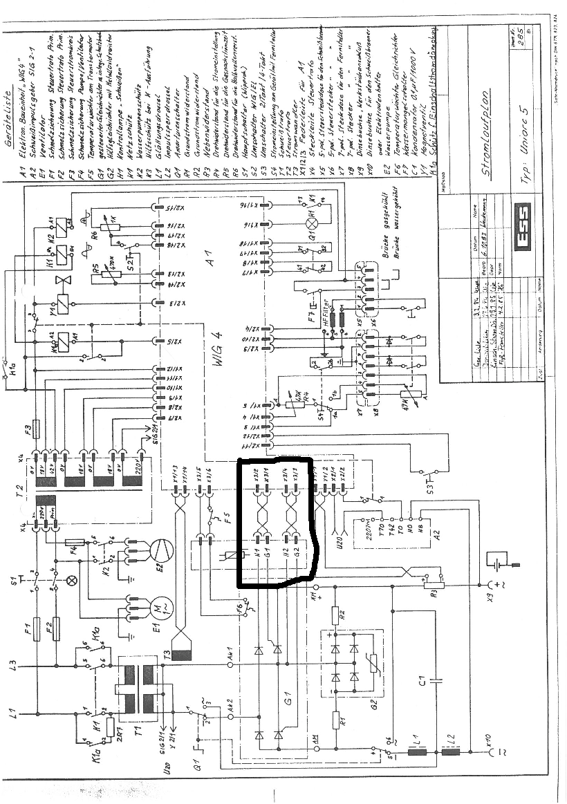

Hallo, Ich brauche mal eure Schwarminteligenz ;-) bei meinem ESS Uniarc 5 WIG Schweißgerät kann man die Stromstärke nicht mehr einstellen. Es werden immer die vollen 220A abgerufen. Genau so einen Beitrag gab es schon allerdings bekomme ich dort keine weitere Antwort. Ich habe die Thyristoren schon ausgebaut und mittels Glühbirne getestet Funktioniert wie ein Thyristoren Schalten soll auch die beiden Dioden und der hilfsgleichrichter mit Diode Tester geprüft diese sind auch OK Jetzt habe ich ein Oscar besorgt und würde gerne wissen was und wo ich die Ansteuerung der Thyristoren messen kann, es währe super wenn mir jemand weiter helfen könnte. Mit freundlichen Grüßen Matthias

Siehe Bild.
Hinz Danke für die Zeichnung, was müsste ich im idealfall an den Gates messen ? Sollten beide gleich sein ? Gruss Matthias
#5271690
Matthias C. schrieb: > Hinz Danke für die Zeichnung, was müsste ich im idealfall an den Gates > messen ? Ein Signal von ca. 0,7V, Periode 20ms, Tastverhältnis 0-50%. > Sollten beide gleich sein ? Unbedingt. Du kannst die aber nicht gleichzeitig auf zwei Kanälen des Oszi messen! Die beiden Signale haben unterschiedliches Potential!

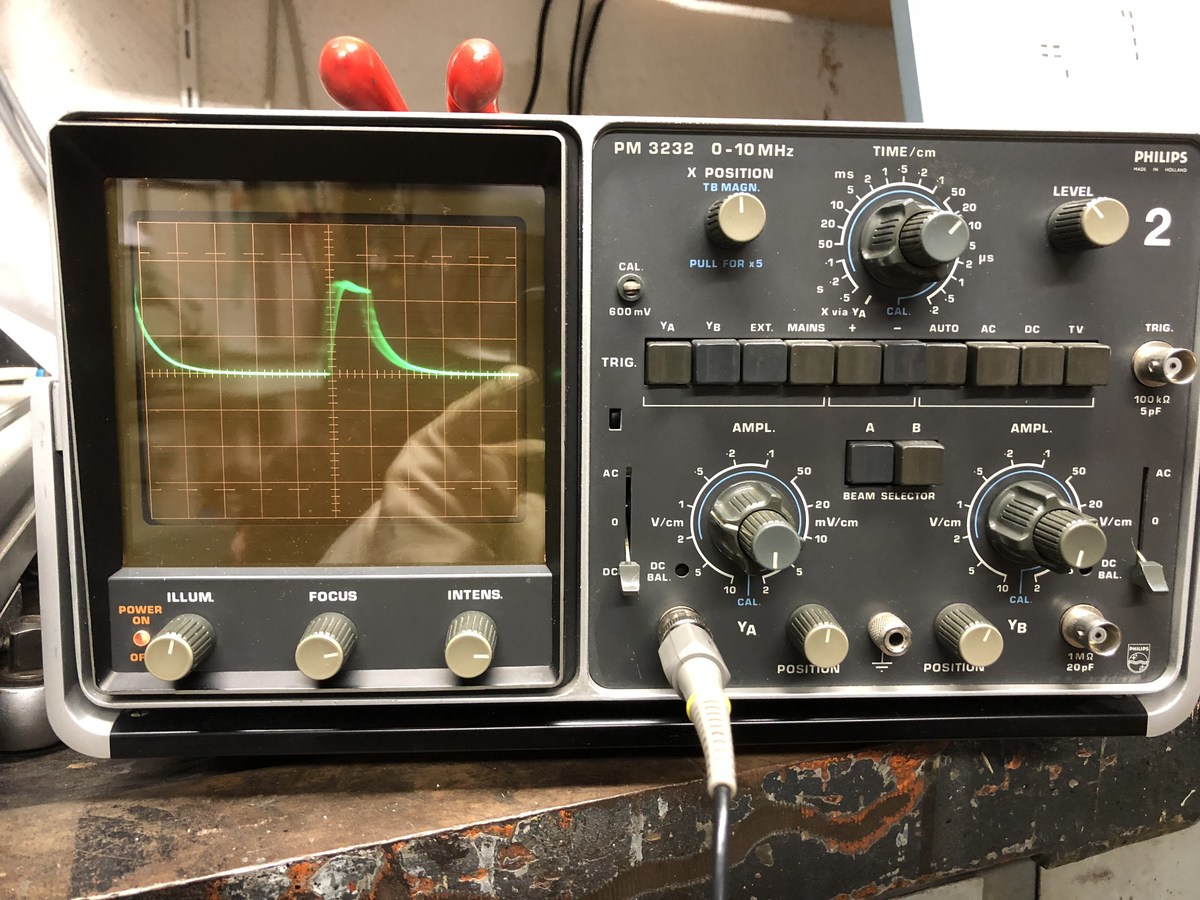

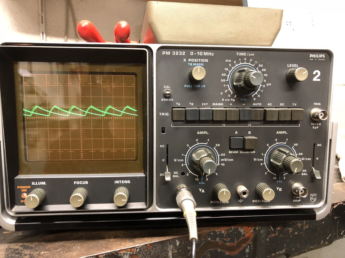

Hallo Hinz, Ich habe mal gemessen allerdings werde ich nicht ganz schlau aus meiner Messung da egal ob ich Schweiße oder nicht an dem jeweiligen Gate ein Signal von 2,5V vorhanden ist. Gruß Matthias
#5274243

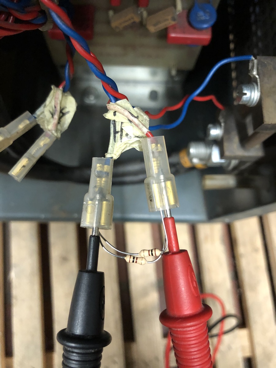

Klemm mal zur Messung die Steuerleitungen ab.
#5274246
Ergänzung: dann je einen 47 Ohm Widerstand anschließen.

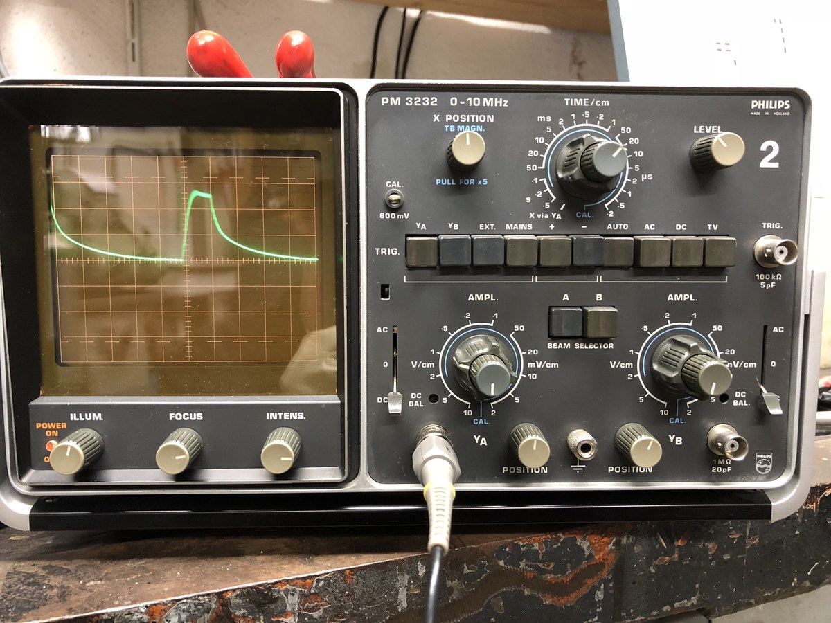

Messergebniss mit abgeklemmter Ansteuerung. Hochspannungszündung funktioniert nur halt kein Schweissstrom den widerstand zwischen H1 G1 / H2 G2 abgeklemmt ? Gruß Matthias
#5274269

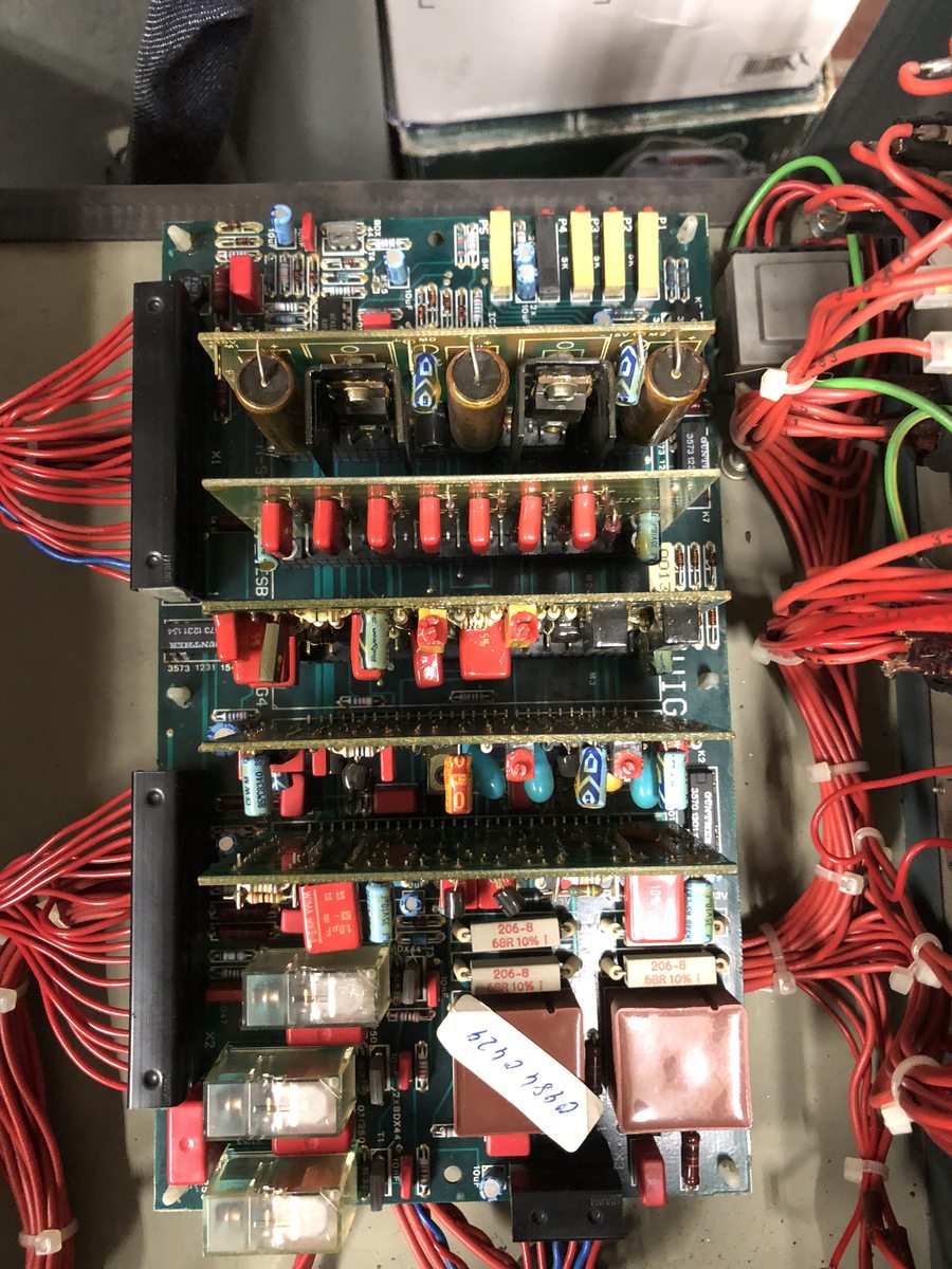

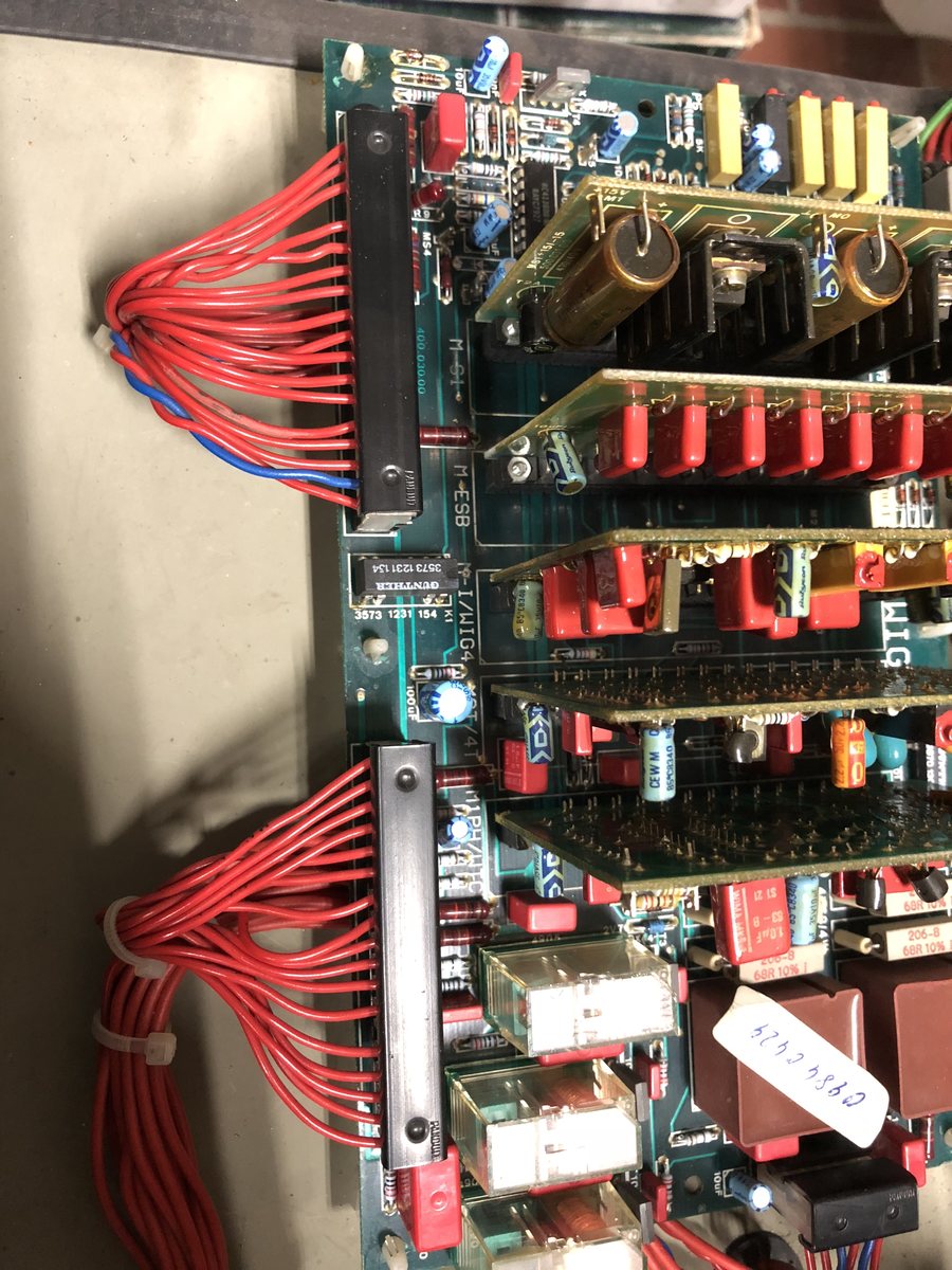

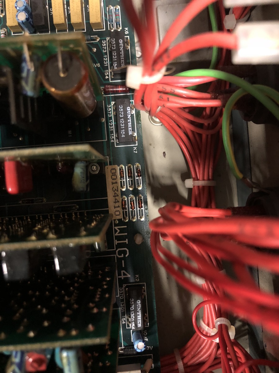

Da hat die Steuerung einen Defekt. Mach mal ein Foto, evtl kennt man die.
währen 50Ohm auch OK ?
hinz schrieb: > Da hat die Steuerung einen Defekt. Mach mal ein Foto, evtl kennt man > die. Bilder der Steuerung
#5274288
Matthias C. schrieb: > währen 50Ohm auch OK ? Klar.
#5274289
Matthias C. schrieb: > Bilder der Steuerung Leider mir nicht bekannt.

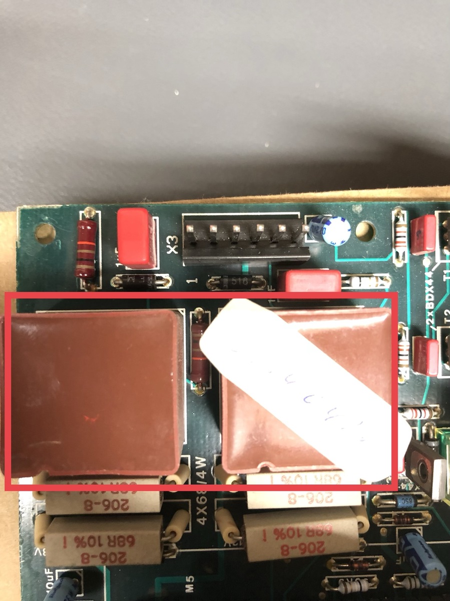

Matthias C. schrieb: > Stromübertrager Was soll das sein?
hinz schrieb: > Matthias C. schrieb: >> Stromübertrager > > Was soll das sein?
#5275700
Das sind die Impulstrafos zur Ansteuerung der Thyristoren, die sind offensichtlich in Ordnung.
