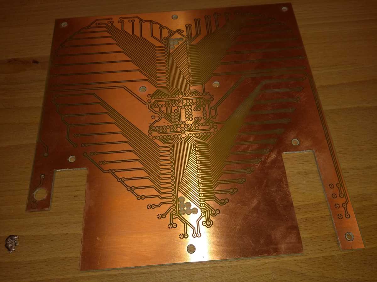

von Dominic M. (dommii)

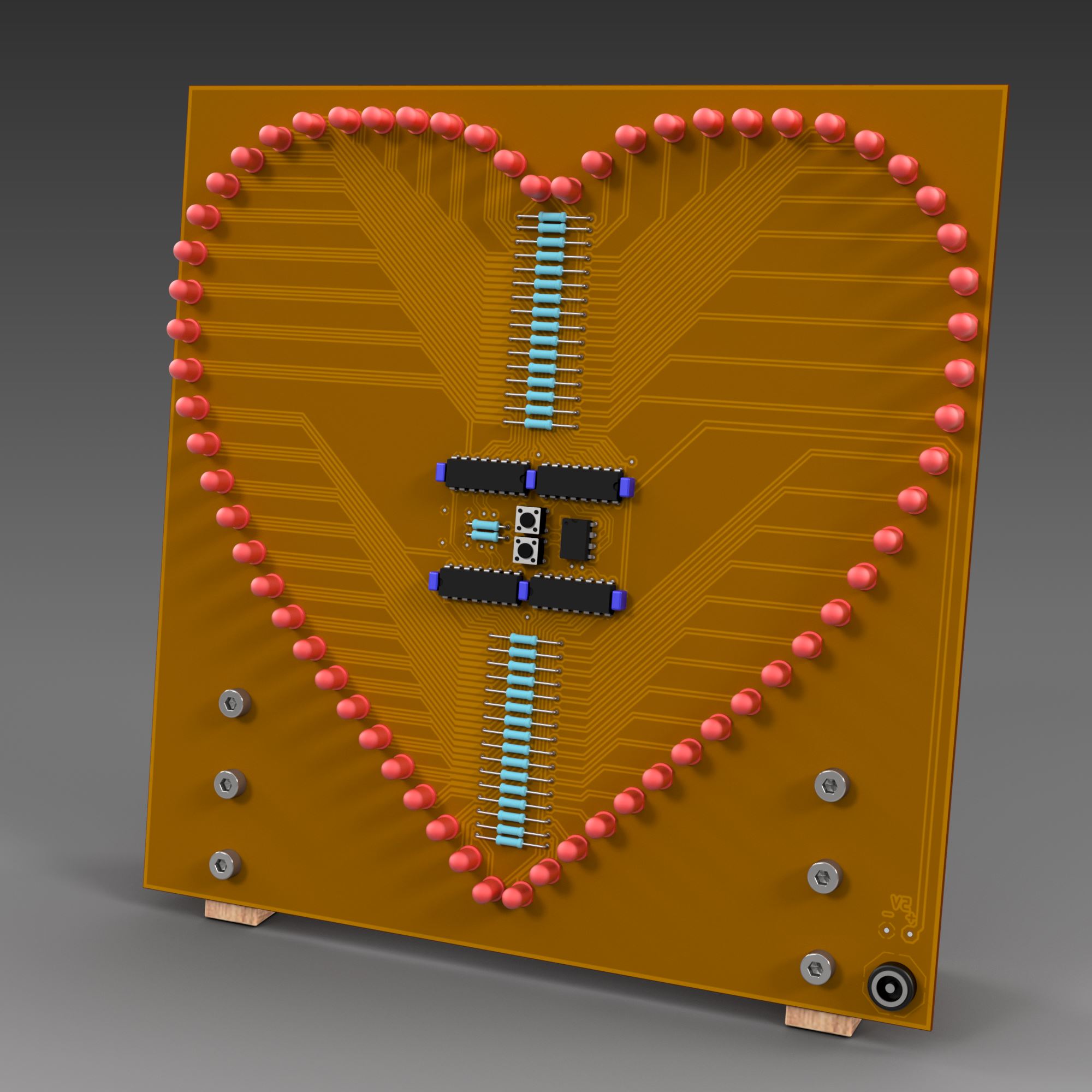

..und da unsere Holden das Leben mit uns Bastlern des öfteren schwer
haben, hab ich da mal was vorbereitet.
Benutzt werden ein Tiny85, vier 74HC595, 64 5mm LEDs, ein bisschen
Hühnerfutter und 20x20cm Leiterplatte einseitig. 0,3mm Strukturbreite
sollten zuhause gut ätz- und 0.5mm Restring gut lötbar sein. Die ganzen
Wires unter den Vorwiderständen kriege ich noch im Code wegoptimiert,
dazu muss nur bei den mittleren beiden shiftOut MSBFIRST in LSBFIRST
geändert.
Damit komme ich auch direkt zum Code:

Funktionsbeschreibung:
Es starten in random Abständen von oben, unten und der Mitte aus
LED-Reihen mit random Länge. Von oben immer 2n LEDs gleichzeitig mit
doppelter Geschwindigkeit, von unten jede zweite mit doppelter
Geschwindigkeit und von der Mitte gleichzeitig 1n nach oben und unten
mit einfacher Geschwindigkeit.
Kann man da noch was optimieren? Es ist das erste Mal, das ich mich mit
den 74HC595, schiftOut und bitweiser Manipulation beschäftige.
Wenn das Board fertig layoutet und getestet ist gibt's natürlich auch
das noch als PDF..
Beste Grüße, Dominic

von Reiner_Gast (Gast)

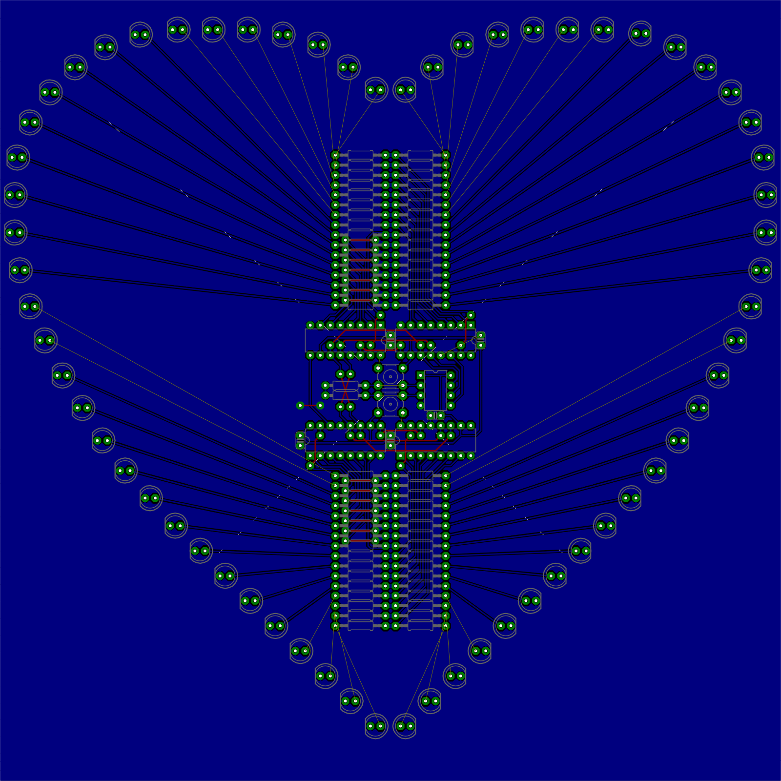

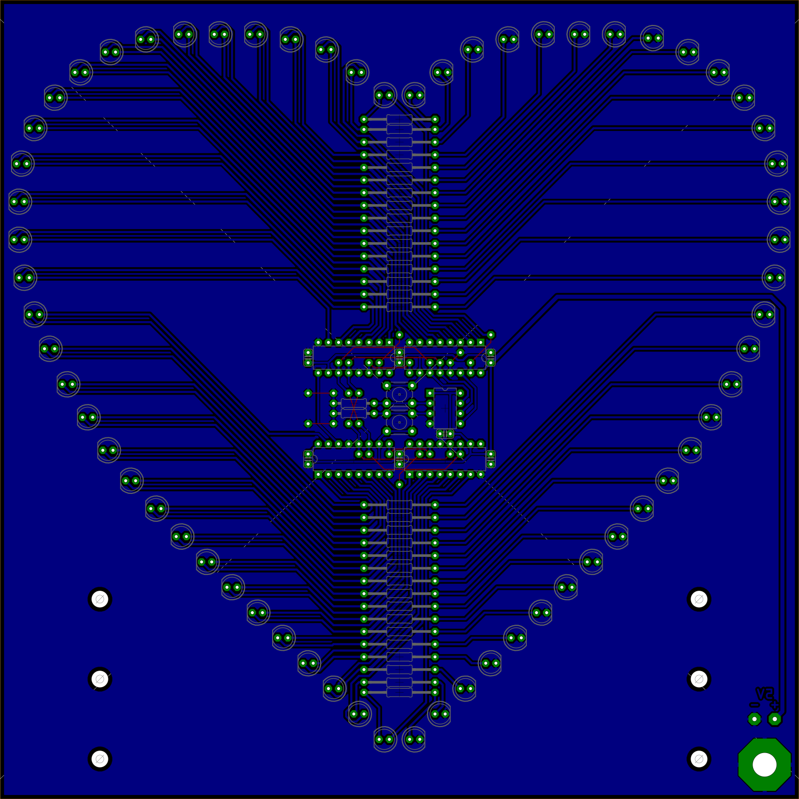

Kurz meine 2 Cent zur Hardware.
Wenn du statt der vier 74HC595 einen MAX7221 nehmen würdest, dann
könntest du die 64 LEDs in 8er Gruppen (= je ein Digit) mit je 8
Segmenten (SegA-DP) organisieren... Das spart immerhin 63 Widerstände
ein...
Die Programmierung ist etwas aufwendiger als mit dem Schieberegister,
aber dafür gibt es zum Glück schon fertige Libs für die Arduino Umgebung
Bei einigen der Antworten sollte sich der Verfasser fragen ob er nicht
eine schöne kleine Idee bitter nötig hätte, eure Zeilen strotzen vor
Liebhaberfähigkeiten ;)
Den MAX7221 habe ich aufgrund der aufwendigeren Programmierung und
vorallem weil einseitig deutlich mehr Jumperwire fällig wären verworfen.
Preislich tut sich auch nicht viel, der MAX wäre trotz weniger
Widerständen sogar ein bisschen teurer. Nichtsdestotrotz danke für den
sachdienlichen Hinweis :)
Der Code hat gestern Nacht eine neue Form angenommen und dürfte damit
auch für die Stammtischbelegschaft ohne romantische Ader taugen. Er kann
nun unterschiedliche Pattern, unterschiedliche Geschwindigkeiten usw.

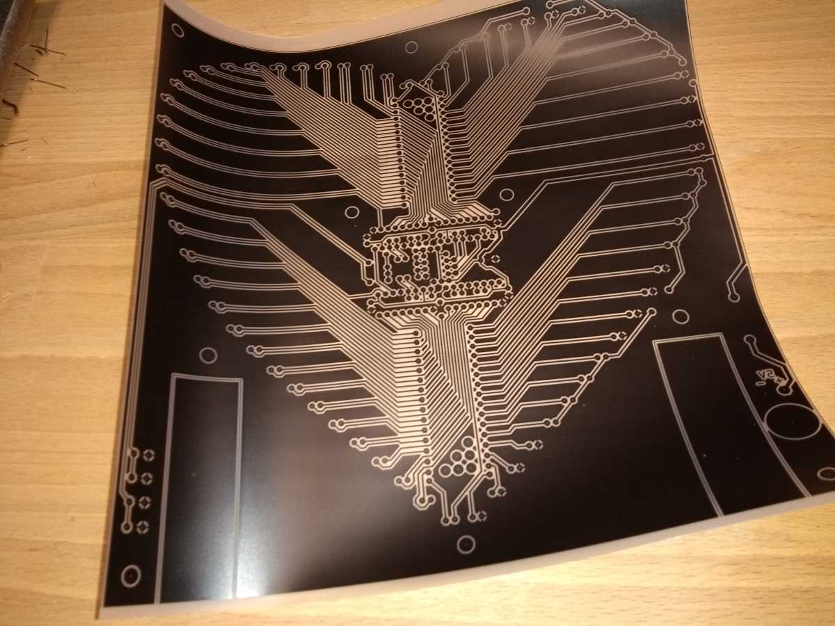

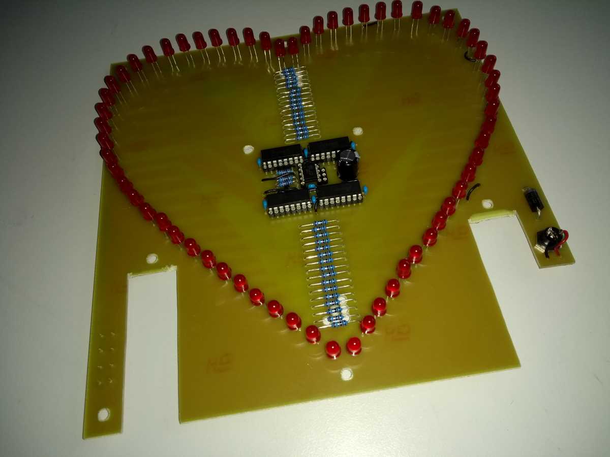

Findet sich im Anhang.
Ich bestelle nun Platinenmaterial und dann wird gebastelt..

Naja, der Schaltplan wurde umgestrickt, so spare ich mir die Hälfte an
Widerständen und die LEDs kriegen doppelten Strom bei gleicher Belastung
der HC. Die Strukturgröße ist auf 0,5mm Breite und 0,25mm Abstand
gewachsen, das sollte zuhause noch besser gehen.

von Ach Du grüne Neune (Gast)
Dominic M. schrieb:
> Das Video findet sich hier
Das sind schon gute Effekte. Aber wenn zwei LED's in Reihe geschaltet
sind, können diese nicht mehr einzeln angesteuert werden!
Entweder stimmt das Video nicht, oder der Schaltplan stimmt nicht?
Danke :)
Bei der Platine leuchten die LEDs rechts und links gleichzeitig, weil 32
Kanäle für 64 LEDs. Das Video zeigt nur der Probeaufbau für's
Programmieren den ich mit Klamotten aus der Grabbelkiste zusammengehauen
habe.
Q.E.D. :D
Naja, auf die Gefahr hin direkt das nächste Reizthema zu triggern: Ich
finde was AutoDesk mit Eagle anstellt hervorragend, die Integration in
Fusion ist tadellos, siehe Anhang :)

von Falk B. (falk)
@ Dominic M. (dommii)
Und die Leitungen sind die Herzkranzgefäße! Sehr realistisch! ;-)
Joachim wenn der MAX mir die Arbeit erleichtert hätte wäre mir der
Preisunterschied egal gewesen. Wenn er das Projekt signifikant
vergünstigt hätte, wäre mir das bisschen mehr Arbeit egal gewesen. Aber
teurer und mehr Arbeit? Da spiel ich nicht mit :D
Falk ich finde auch da kann man mit arbeiten, mal ab von solchen
Spielereien ist das ultimativ praktisch für alles was über "ich nehme
meine Platine und flansche die in ein Standardgehäuse in das die Löcher
Pi mal Daumen mit dem Akkubohrschrauber gedengelt werden" hinaus geht..
Das Paket mit den LEDs ist angekommen, dank
https://www.mikrocontroller.net/articles/AVR-Tutorial:_Schieberegister#Acht_LEDs_mit_je_20mA_pro_Schieberegister
konnte der Serienwiderstand problemlos von 180 auf 68 gesenkt werden und
die Eagle-Dateien und ein PDF zum Belichten finden sich im Anhang.
Dazu noch für die eher semikreativen eine kleine Inspiration, so werde
ich das ganze Aufbauen, und meine Holde wird sich mit 99,9%iger
Sicherheit freuen ;)

WS2812B wäre eine Möglichkeit gewesen, aber zur Seite raus ist jetzt
nicht allzu hübsch und außer der Platine und den LEDs hatte ich alles
da.
Naja, gestern geätzt, heute bestückt und in Betrieb genommen:
https://www.youtube.com/watch?v=Z0uOGYcWwuw Morgen geht es dann an die
Holzarbeiten. :)
