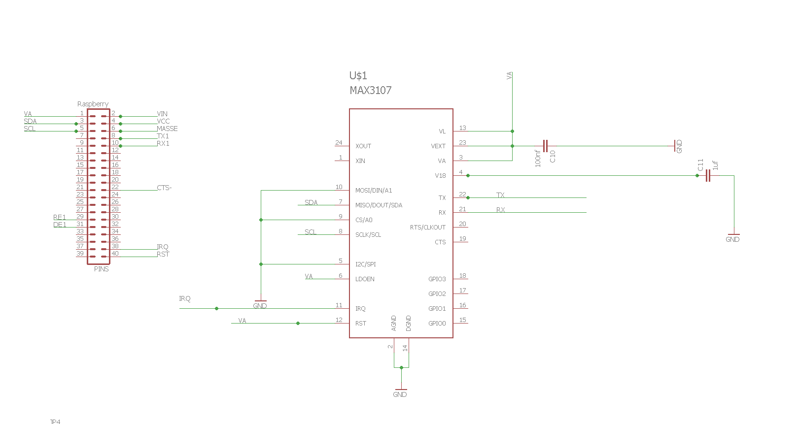

ich möchte genau wie der eine schon hier vor einem Jahr gemacht hatte,
mein
Raspberry Pi 3 um einen UART erweitern.
ich habe das ganze sowie auf dem Bild auf einem Brettboard
zusammengeschaltet.
das Problem ist ganz am Anfang wenn ich versuche die i2c-Adresse
auszulesen über den Befehl "i2cdetect -y 1" .Erwartet ist 0x2c.
Aber ich bekomme nur eine leere Tabelle...keine einzige Adresse
angezeigt.
Die Frage was mache ich den Falsch ?
natürlich ist der I2c BUS aktiviert geworden über "raspi-config" und der
i2ctools installiert geworden.
lg
zango
OP

>>einzige Zweifel den ich habe ist bei der Verschaltung von V18 und LDOEN...
>> sonst so wie ich das Datenblatt angeschaut habe, denke ich es ist in  >>Ordnung
meine Schaltung.
deine Beschaltung ist korrekt, ich verwende in meinem Projekt mit
Ausnahme eines Quarzes als Taktgeber die gleiche Schaltung.
Stelle sicher das die Massen alle verbunden sind (GND und MASSE in
deiner Schaltung).
Wenn an VA noch andere Verbraucher angeschlossen sind, würde ich
Abblockkondensatoren verwenden.
Es besteht natürlich immer die Möglichkeit das der Chip defekt ist, du
kannst versuchen die Stromaufnahme zu messen und mit dem Datenblatt zu
vergleichen. Kontrolliere deine Lötstellen auf Kurzschlüsse oder
schlechte Verbindungen (hat mir schon viele Stunden Debugarbeit
eingebrockt).
Du kannst deine I2C Einstellungen testen wenn du einen Arduino übrig
hast, einfach mit dem Arduino I2C Client bespielen und als Adresse 0x2c
verwenden.
Alternativ würde auch ein zweiter Raspberry zum testen funktionieren.
Vielleicht scheinen diese Geräte beim Ausführen von i2cdetect auf.
lg
 Stefan
