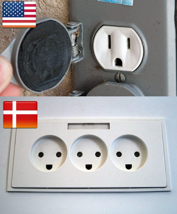

Dänische Steckdosen und Stecker, ein Alptraum.
Gast #5272447

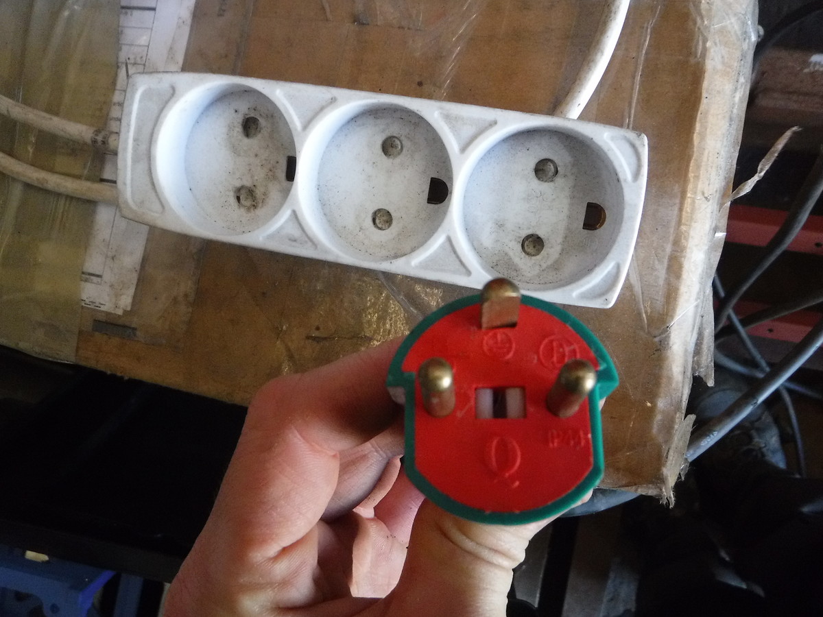

Neben einer eigenen Währung müssen die Dänen ja unbedingt auch eine
eigene Stecker-Norm verwenden (Stecker-Typ K).
Diese Stecker werden dann wild zusammen mit unseren bekannten
Schuko-Steckern gemischt und natürlich passt dass dann nicht immer:
Dies führt dazu dass Stecker bzw. Steckdosen manchmal "manipuliert"
werden.

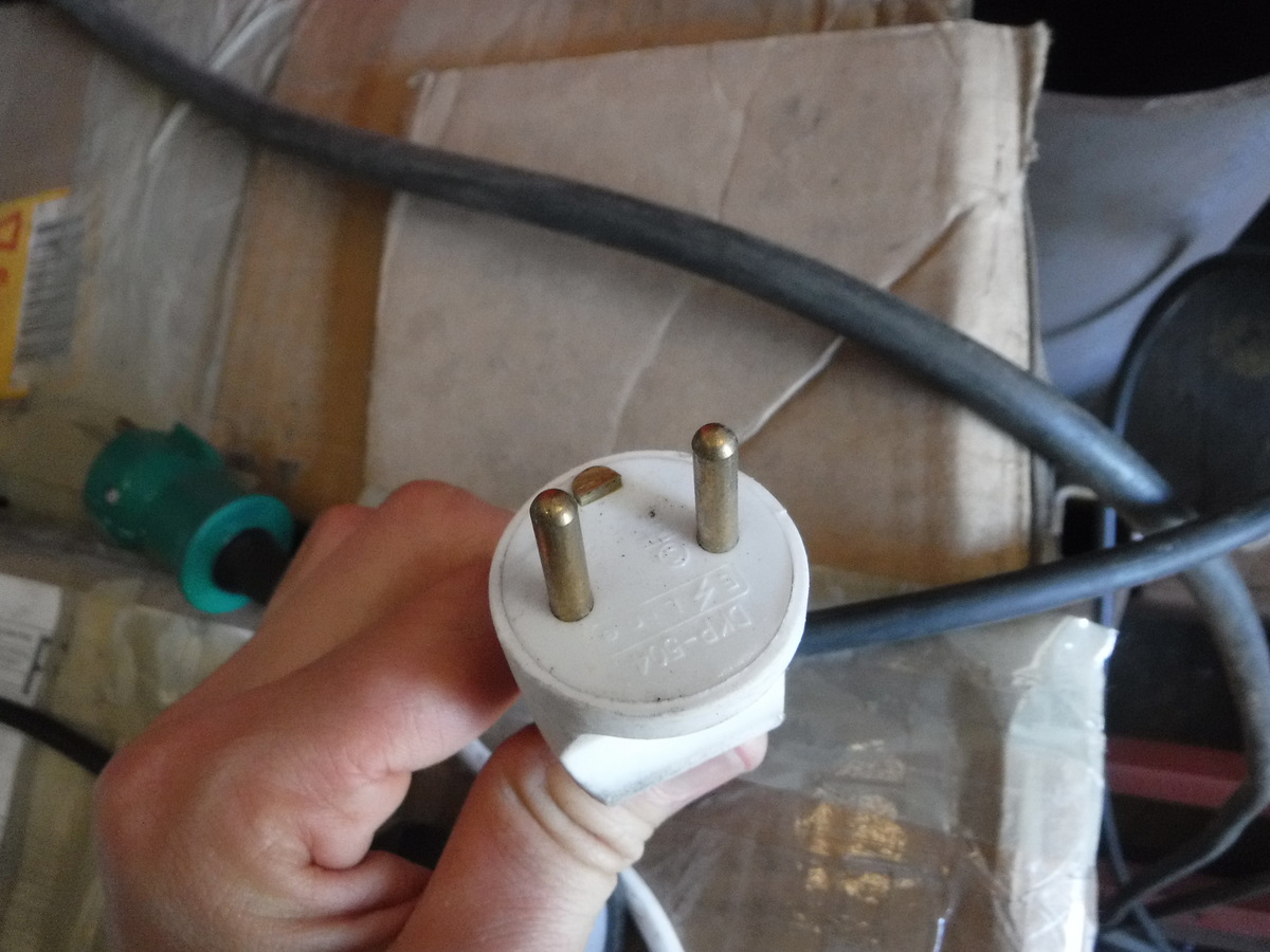

1) Der Schutzleiter ist -warum auch immer- bei Stecker-Typ-K als Stift
ausgeführt. Leider haben manchmal -warum auch immer- die
Schuko-Steckdosen keine Aufnahme für diesen Stift. Dies führt dazu dass
der Schutzleiterstift manchmal missbräuchlich abgezwickt wird.
2) Stecker-Typ K sind komplett rund gegossen wodurch diese nicht in
übliche Schuko-Steckdosen passen. Ich hab dann auch schon gesehen dass
die Ecken der runden Typ-K-Stecker abgefeilt wurden damit diese in
Schukostecker passen.... Witzig wird es bei Verlängerungskabel...
3) Wenn man einen Schukostecker hat (Schutzleiterbleche links und rechts
seitlich) dann passt dieser auch in eine Typ-K-Buchse. Das heißt aber
dann auch dass hiermit die Schutzleiterfunktion verliert. Ernsthaft!?
Hab dazu ein paar Bilder angehängt.
Ich sag mal dass ist einfach nur Schwachsinnig was sich u.a. die Dänen
da leisten, einfach nur fahrlässig dass beide Steckertypen dort
verwendung finden.
Das diese Steckertypen ja fast zusammenpassen macht ja das Ganze
gefährlich für Manipulationen.
Persönliche Seite #5272458
Nun das der Stecker nur in eine Richtung Passt ist wegen der Phasenlage
ja schon Gut das die immer an der selben Stelle ist.
Jedoch wie du sagst ist durch einfache Handgriffe dies auf das
Schukosystem Abänderbar wodurch der Schutzleiter leider seine Wirkung
verliert.
Und da die andere Steckersysteme Weltweit mehr Produkte gibt und die
Leute auch Produkte Importieren mit anderen Steckertypen....passiert
diese "Manipulation" um die Geräte nutzbar zu machen doch recht oft...
Das Design ist der Punkt das dies Ähnlichkeiten zum Schuko hat wo eine
andere Art Besser gewesen wäre ohne die Steckkompatibilität zu
ermöglichen.

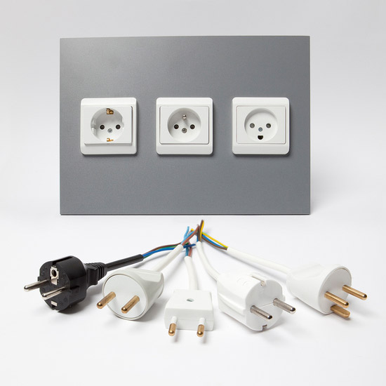

Persönliche Seite #5272556
Der französische Schukostecker sieht übrigens auch anders aus - aber die
üblichen, an Kabel angespritzten Stecker, die man von Kaltgerätekabeln
kennt, passen auch da.
Der Schutzkontakt ist bei französischen Steckdosen ein aus der Steckdose
herausragender Stift:
https://images.gutefrage.net/media/fragen-antworten/bilder/114794764/0_big.jpg?v=1391620046000
Eine mechanisch kleinere Variante ist da der schweizerische Stecker:
https://www.distrelec.ch/Web/WebShopImages/portrait_medium/_e/ps/feller-87003-fmi-61.jpg
Der ist nur etwas dicker als die zweipoligen Euro-Flachstecker und hat
den Vorzug der eindeutigen Polung.
Am schicksten ist natürlich der britische Stecker, mit dem man wegen
seiner schieren Größe auch kleinere Elefanten erschlagen kann.
Dafür ist dort eine Sicherung im Stecker untergebracht, was keine
vollends dumme Idee ist.

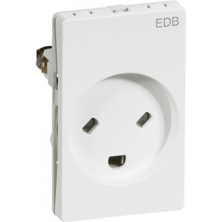

#5272569
meier H. schrieb:
> Hallo,
und in Frankreich Typ E trotz Euro.
An wessen Wesen soll denn nun die Welt genesen?
IEC 60309 ist der geringste gemeinsame Nenner. Warm wird das wohl auf
Campingplätzen un in Sportboothäfen verwendet.
> werden.
Das ist verboten, geizig und dumm, letztere Varianten sind verbreitet.
Verpolsicherheit, Wie bei Typ E - gute Sache das.
Phase ist Links wenn du auf die Buchse schaust.
Ausserdem immer mit erhöhtem Berührungsschutz.
Schuko und Typ E ist - wenn mit erhöhtem Berührungsschutz - nun auch in
DK in festen Installationen zulässig. Im Objektbereich immer öfter
gesehen.
FI Nachrüstpflicht kam vor der Zulassung des Verkaufs von Schuko
besteckerten Apparaten. "klassische Nullung" PE=N ist verboten.
Ansonsten hat man Geräte (Waschmaschine, Geschirrspühler, Kühlschrank)
halt in Dosen verbunden. Die trägt man ja auch nicht täglich mit sich
rum.
Den Stecker hasst du dann aber bitte auch SOFORT entsorgt. Oder hat die
Aufregung nur für ein Posting gereicht?
BTW: LK grün = schlagzäh und trittfest. nette Teile wenn unmanipuliert.

he he, daneben gibt es hier sogar noch eine Variante mit "Pin" in der
Mitte (siehe mittlere Dose im Bild, alle drei übrigens mittlerweile
sogar zugelassen). In der Firma haben wir zuätzlich noch EDB-Dosen für
Computeranwendungen (extra abgesichert) mit "schrägen" Steckern.
Insgesamt ein großer Spaß wenn man mal ein Verlängerungskabel braucht...

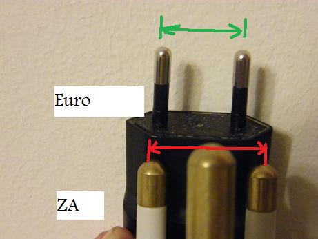

In ordenlichen Hotels in Afrika waren sie da schon etwas weiter. Es
waren gelichzeitig 3 verschiedene Dosen an der Wand zur Auswahl. Somit
brauchte ich recht seltenden den südafrikanischen Monsterstecker mit den
runden, dicken Stiften.

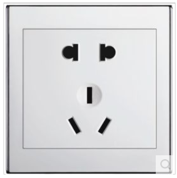

Wo ich allerdings von einer landesweiten Umstellung auf Schukos abraten
wuerde, ist in China, dort nehmen die bestehenden flachen Steckdosen
naemlich den Schukostecker bereits auf, aber ohne den Schutzkontakt zu
beruecksichtigen, also tendentiell gefaehrlich.
Womit du den grössten Nachteil von Schuko auflistet und gleichzeitig
mindestens 2 deiner "Vorteile" widerlegst.
Alle anderen Stecker, deren Schutzkontakt als Stift ausgelegt sind,
können schlicht nicht eingesteckt werden, wenn die Dose dies nicht
vorsieht.

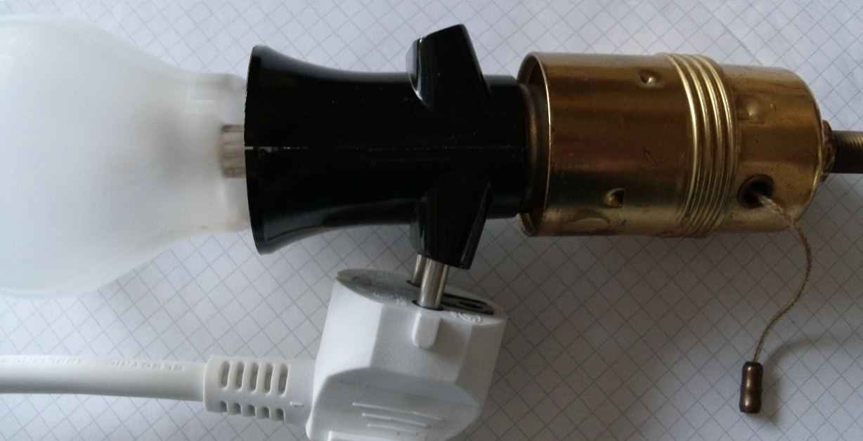

kenne die "Vor"-Schukozeit auch noch. Glaube so 1956 kam Schuko auf.
Das größere Problem war der Kragen, da wurde in der "Schreinerei"
gefeilt, was das Zeug hielt, damit die alten Stecker wieder reinpassten.
Und beim Bügeln hatte meine Mutter immer ein paar 6A-Schmelzeinsätze in
der Schürzentasche. Ursprünglich gab es nämlich in den meisten Räumen
nur elektrisches Licht und keine Steckdosen. Man half sich, indem man in
die Deckenlampe sogenannte Zwischensteckfassungen reinschraubte und die
Stecker dann da reinsteckte. Der später benutzte Schuko-Stecker kann
tatsächlich auch Kontakt herstellen. Das Ganze war noch problematischer,
da der Lichtschalter den Strom des Bügeleisens oft nicht verkraftete.
Auf keinen Fall sollte man ausschalten, denn dann gab es einen kräftigen
Funken im Schalter. Da waren "Drehschalter" mit dem herrlichen
Kracksgeräusch. "Wippen" kamen später erst auf... Erst den Stecker mit
dem Bügeleisen rausziehen, dann Licht aus.
Und spätestens nach ein paar Minuten Bügelei war kein Licht da, Muttern
musste die Schmelzsicherung austauschen.
"Handwerkerkupplung" bei Umbauten in alten Häusern leider immer noch
beliebter als eine Kabeltrommel auszurollen. --- au au au -- -- --
