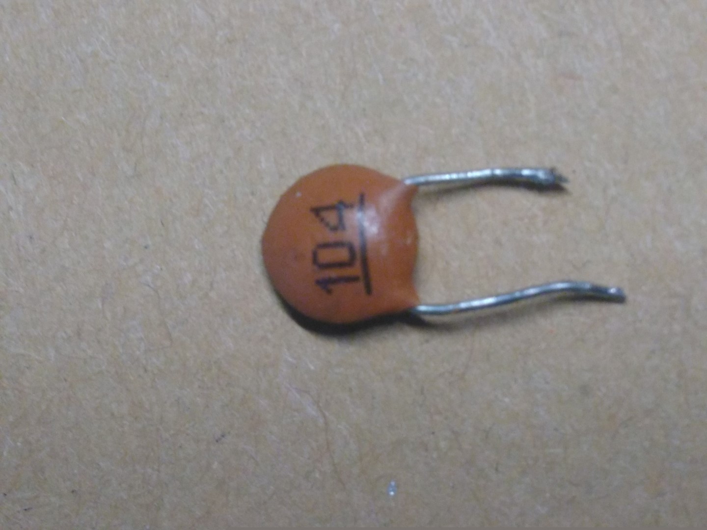

Hat sowas schon mal jemand erlebt?
Mein (zugebenermassen altes, 15 Jahre) Soundsystem Hercules XPS210 war
plötzlich auf einem Kanal tot. Aufgeschraubt, 3xTDA2030. Den
betreffenden und die Elkos gewechselt, funktionierte trotzdem nicht.
Oszi ran, schwingt Volldampf mit 260kHz und wurde auch gut warm :-)
Noch mal auseinandergebaut (2 Platinen senkrecht ineinander gelötet :-(
Boucherot-Glied getestet, Widerstand 1R ok, Kondensator 100nF ohne
Kapazität, 20pF. Von aussen nichts sichtbar. Sowas hatte ich noch nie.
So einer wars:

Ein Kerko kann brechen:
https://www.mouser.com/pdfdocs/TechnicalOverviewofFlexMitigationSolutions.pdf
Wenn du Glück hast (du hattest Glück) ist er danach unterbrochen. Dafür
sprechen die 20pF. Wenn du Pech hast, kurzgeschlossen.
Der Bruch muss nicht unbedingt sichtbar sein.
Kerkos sind eigentlich sehr zuverlässig, aber sie sind mechanisch
empfindlich. Umso größer sie sind, desto empfindlicher.
Ich hatte da mal ein recht teures, da sind sie explodiert, es waren 1kV
Typen in 1210er Bauform in einem DC-Zwischenkreis. Die sind komplett
verdampft. Problem: Die waren neben einer Schraube Platziert, und wurden
offensichtlich beim Einbau beschädigt.

Kerkos können je nach Bauart mehr oder weniger wie ein Piezo schwingen
(und/oder mikrophonisch sein).
Eventuell hat er seine eigene akkustische Resonanzfrequenz durch die
Musik abbekommen und sich dann ins Fast-Nirvana von 20p hochgeschaukelt.
OP #5274112
Das der originale Übeltäter.
Ich staune echt, dass es doch schon einige Erfahrungen mit defekten
gibt, ist definiv mein erster. Explodierte oder mit Schluss hatte ich
schon, aber sowas noch nicht.
