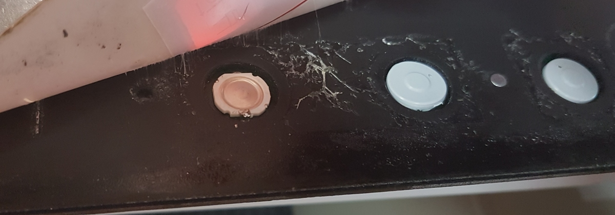

Hallo Leute,
ich benötig mal wieder eure Hilfe.
Wir haben eine Fräsmaschine von Makko in unserer Hobbywerkstatt stehen.
Bei dieser ging ein Taster nicht mehr. Wir haben das Panel abmontiert
und nachgesehen was los ist.
Im Bild ist der defekter der linke von den drei.
Bei dem Taster ist die Kontaktierung zwischen Taster und dem
Durchsteckpin gebrochen. Wir konnten den Bruch zwar löten, sodass es
vorübergehend wieder funktioniert.
Aber weiß jemand wo ich solch einen Taster kaufen kann? bei RS und
Conrad wurde ich nicht fündig. Vermutlich habe ich nur nicht richtig
gesucht.
Der Taster hat einen Pinabstand von 12,3 mm und hat die Haptik von einem
"Knackfrosch" (ist vermutlich auch einer") und ist ein THT Bauteil.
Freundliche Grüße und schon mal danke :)
Flo
Gast #5274656
dein Taster passt leider nicht, aber trotzdem vielen dank für deine
Hilfe :)
die Taster sind THT Bauteile mit 2 Pins auf der Rückseite.
Auf die Vorderseite der Platine ist eine ca. 3mm starke Kunststoff
Platte mit den Aussparungen für die Taster aufgeklebt.
Wir werden vermutlich so ähnliche Taster wie den SKRBAKE010 von Alps
nehmen.
Das Problem ist nur wir brauchen eine 24V Ausführung, da die
Steuerspannung der Maschine 24V ist.
Alps Taster:
http://www.alps.com/prod/info/E/HTML/Tact/SurfaceMount/SKRB/SKRBAKE010.html
