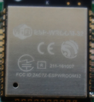

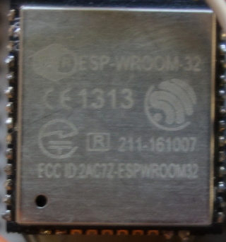

Anbei mal 2 Bilder der beiden Versionen. Bei V1 habe ich:
CHIP_VERSION           Chip version
= 8 R/W (0x8)
ausgelesen (gekauft bei Akizukidenshi in Tokyo). Aber ob das Dir hilft?
von Andreas W. (andreasw) Benutzerseite
Die Umstellung bei den WROOM-32 Modulen auf die neue Revision war Ende
Mai 2017 und unsere Module sind alle von der letzten Revision.
Das sich die Beschriftung geändert hat, ist mir noch nicht aufgefallen.
Aber unsere aktuellen Module sehen wie im ersten Bild aus und wir hatten
am Anfang auch Module, die wie im zweiten Bild beschriftet waren.
Andreas
