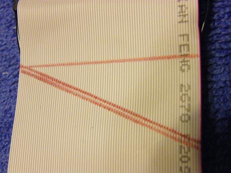

von Achim B. (bobdylan)
Christoph K. schrieb:
> Die Leitungen haben zwar einen eindeutigen Farbcode, aber den zu
> notieren und dann mir beim Anlöten wieder die richtige Farbe zu suchen,
> ist mir zu zeitaufwendig.
> Die Enden mit weißem oder gelbem Schrumpfschlauch zu umgeben und diesen
> mit wasserfestem Fine-Marker zu beschriften, wäre eine Option.
Wer findet die sieben Fehler in diesem Bild?

Was soll das?

von oszi40 (Gast)
Bisher ist nicht bekannt, ob es sich um 6mm² Litze oder dünne
PC-Anschlüsse handelt. In einfachen Fällen hilft ein wasserfester Edding
und evtl. ein Dreieck auf die paralellen Kabel malen. Dann ist auf jedem
Draht der Strich ein Stück woanders. Ist sicher noch nicht die
Ideallösung, Vertauschungen fallen jedoch besser auf.
