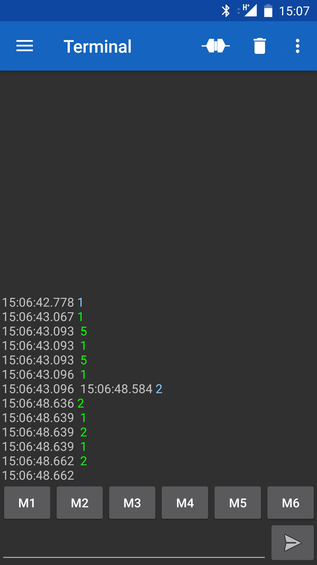

Das Verhalten sieht so aus, dass ich einen Buchstaben an den Controller
sende und nach meiner Erwartung sollte der in Telegramm[4] zu finden
sein. Sende ich noch eines sollte der erste Buchstabe in Telegramm[3]
rutschen und in Telegramm[4] der neu empfangene stehen.
Mein Verhalten ist nun so ich sende einen Buchstaben und der tauscht
sofort auf allen Telegrammvariablen auf. Scheinbar wird der Interrupt
mehrfach aufgerufen.
Auf Grund dessen hatte ich eine einfache Zählvariabe im interrupt
angelegt und diese wurde scheinbar bei einem gesendeten Zeichen auch
mehrfach gezählt.
Kann ich sicherstellen das der Inerrupt nur 1 mal abgearbeitet wird?

schon mal danke für die Antwort. Leider brachte es noch nicht den
Erfolg.
Ich habe aber das System erkannt, nun hängt es nur noch an der Lösung
Ich habe mal einen Screenshot von meinem Handy welches als Sender der
daten genutzt wird.
Die blauen Zahlen sind die Signale die ich gesendet habe die grünen sind
die Antworten vom Controller = der Inhalt meiner Telegramm Variable.
Ich habe eine 1 gesendet und diese bekomme ich auch in meinem
Antworttelegramm zuerst (Telegramm[4]- Variable) zurück.
Als zweites habe ich eine 2 gesendet. Die 1 rutscht eine Stelle weiter
(Telegramm[3]) und die 2 kommt in Telegramm[4]. Aber wie mann sieht
bekomme ich nun als letzte 3 Werte immer 2 und 1 im wechsel.
Normalerweise sollten da noch die 5 und 1 aus dem oberen Pufferinhalt
stehen.
Dieses Verhalten ist immer gleich. Bei jedem 2 Durchlauf überschriebt er
mir den Inhalt des Puffer an den letzten 3 Stellen (Telegramm[2..0]).
