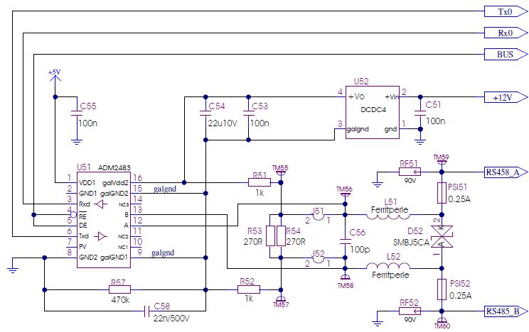

#5274419

Nicht wirklich.
Allerdings hängt die Art und Reihenfolge von Schutzbeschaltungen davon
ab, welcher Art Leitung man schützen will, welche Art Störungen man
erwartet, welche Fehlbedinungen am ehesten zu erwarten sind und welche
konkrete EMV-Norm  einzuhalten ist.
Bei vielen Anwendungen, wo mit einem sehr hohen Energielevel und hohen
Spannungen der Störung zu rechnen ist, kommt das leistungsfähigste
Schutz-BE zuerst (Gasableiter, Suppresordioden).
Das wird z.B. typisch bei Stromversorgungleitungen so sein.
Bei anderen Anwendungen, wo der externe Störlevel nicht so hoch zu
erwarten ist aber man z.B. mit Verpolung von Leitungen zu rechnen ist,
kann auch zuerst ein strombegrenzendes Element (R,L,Polyswitch, auch
Verpolschutzdiode) eingesetzt werden und erst danach die Transzorbdiode.
Siehe auch Schaltung im Anhang.
Diese Schaltung schützt die RS485-Treiber und die Terminierung vor
Überspannung, falls mal ein Depp versehentlich die 24V-Leitungen an die
Signalklemmen montiert ;-) Überspannung mit hoher Energie sind auf den
differentiellen Leitungen (twisted pair und Schirm) nicht zu erwarten.
Nur als Gleichtaktstörung können sehr hohe Pegel z.B. bei Blitzschlag
auftreten. Dagegen helfen aber die Gasableiter mit Ableitvermögen bis
2kA,
welche natürlich gleich direkt hinter die Klemmen kommen.
Z.B. bei Stromversogung per 24V-NT gibt es 2 sehr unterschiedliche
Fälle.
1) Versorgung aus einem NT, das innerhalb des Systems liegt und vom
Hersteller vorgegeben ist. In diesem Fall setze ich z.B. gern zuerst
eine Verpolschutzdiode an Versorgungseingänge.
2) Die Stromversorgung kommt von einem externen NT, welches der
Betreiber selber irgend wo beistellt. In dem Fall muß die Zuleitung bei
der Blitzschlagprüfung mit einem hohen Spannungspegel von 2,5kV geprüft
werden.
Das halten nur sehr robuste Suppressordioden aus (ab Bauform SMC)
http://www.littelfuse.com/~/media/electronics/datasheets/tvs_diodes/littelfuse_tvs_diode_smcj_datasheet.pdf.pdf
oder noch größer (SMD) und die Schutzdioden brauchen auf der LPL auch
noch einiges an Kühlfläche, damit sie sich bei der alternierenden
Beaufschlagung  der Störimpulse sich nicht selbst auslöten oder
wegbrennen.
Gruß Öletronika
