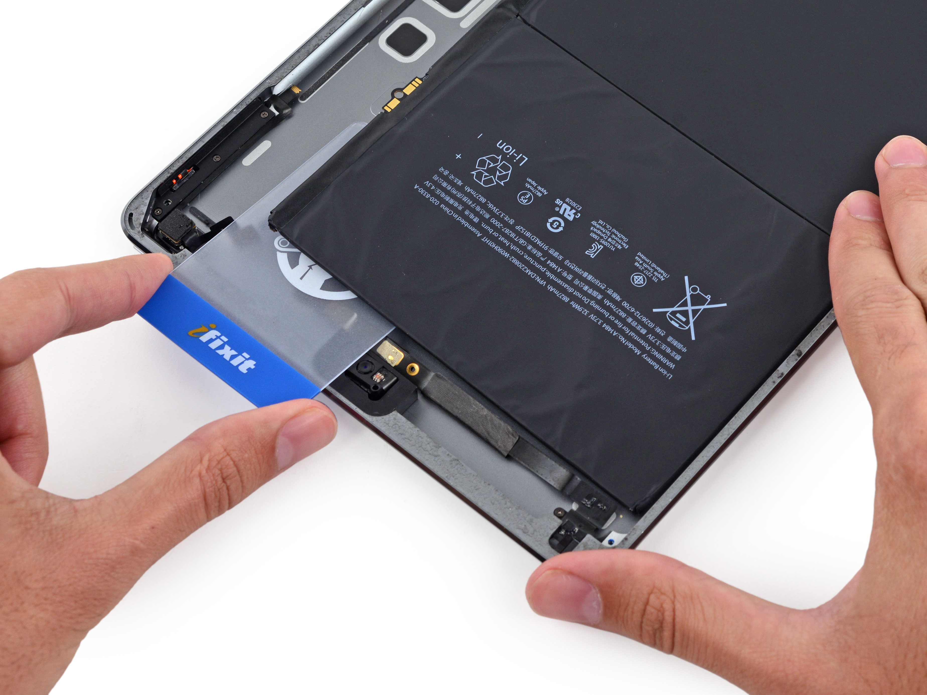

Hallo Leute, ich habe ein Problem mit einem iPad.
Das Gerät lässt sich überhaupt nicht mehr starten und gibt keinen Ton
mehr von sich, am PC wird es auch nicht erkannt.
Habe es mal geöffnet aber konnte auch dort nichts feststellen.
Nun habe ich mal die Stromaufnahme des Ladegeräts gemessen als es
angesteckt war und stellte fest, dass diese sehr schnell zwischen 0 und
ca 120mA hin- und herspringt.
Kann mir vielleicht jemand sagen ob dies auf einen defekten Akku
hindeuten kann? Oder wird eher etwas anderes defekt sein?

Gast #5275051
Ja die Vermutung mit dem Laderegler hatte ich auch schon aber der Akku
scheint geladen zu sein
Nicht das Tablet selbst, hatte ein Glühlämpchen dran.
Externe Stromversorgung lässt sich nicht so leicht realisieren, zum
einen sind die Anschlüsse eigentlich unerreichbar zum anderen ist es
Fraglich ob das Gerät sich einschaltet wenn es nur mit Spannung versorgt
wird, der Akku hat mehr Anschlüsse, ein anderer Akku steht nicht zur
Verfügung.
(Firma: Nisch-Aufzüge) Persönliche Seite #5275169
Verdacht:
Zwei der andere Anschlüsse dürften ein PTC sein, statt dessen sollte ein
R mit 1,8 kOhm gehen vorher am Akku messen.
Es kann aber auch eine LiPo Controller direkt am Akku sein. Dann sollte
da eine 3V I2C Schnittstelle sein.
Das blöde solchen Controllern die Sperren die FETS zum Akku, wenn sie
den Akku nicht mehr sehen z.B. Zelle tot oder abgeklemmt. Meine
Gerikom-Akkupack haben solche Mätzchen gemacht. Ich habe noch keinen Weg
gefunden sie  zurückzusetzen.
