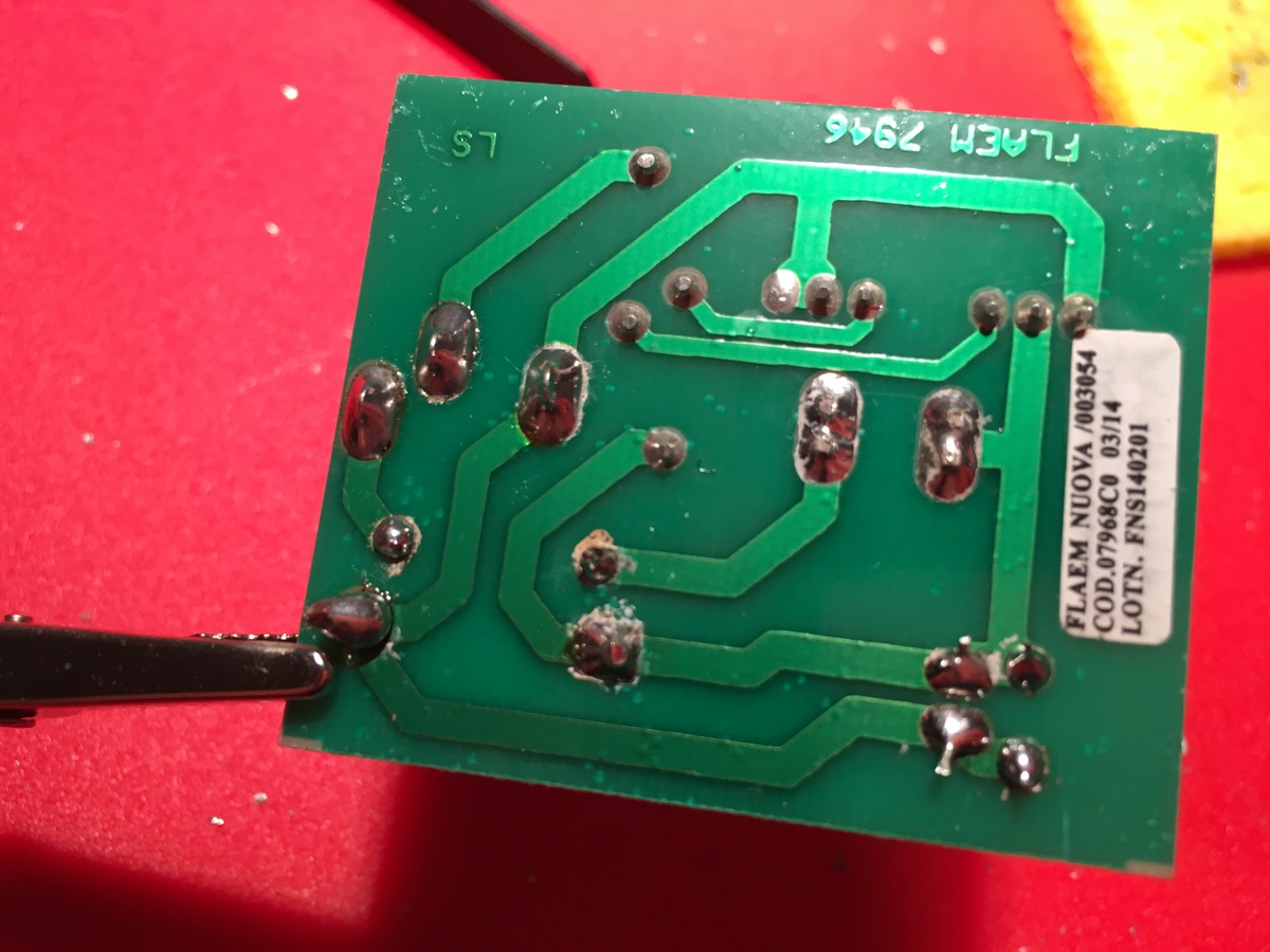

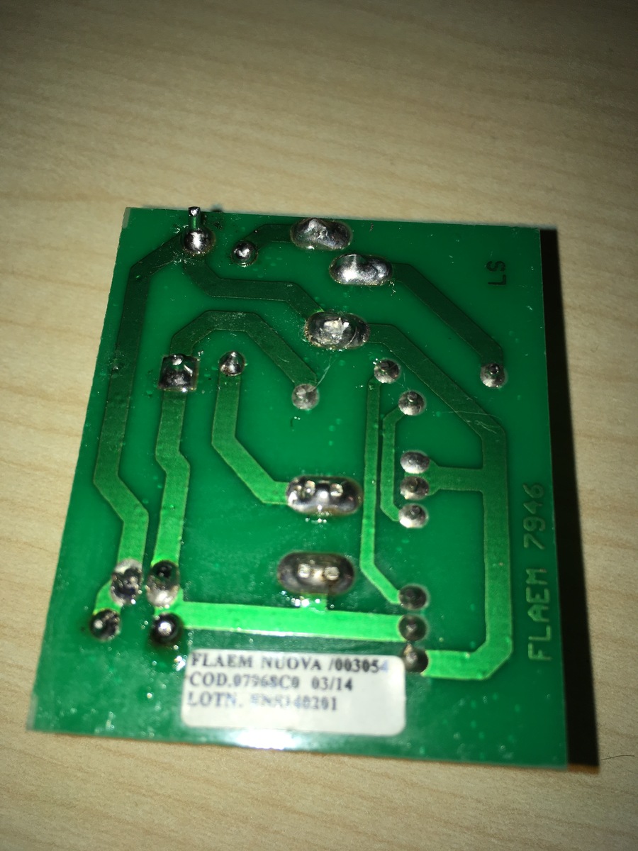

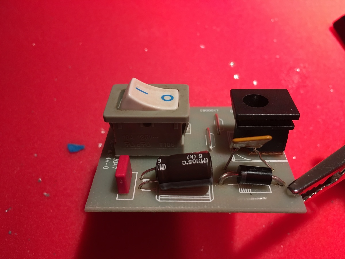

Ich habe meiner Freundin versprochen mir ihren Inhalator mal anzusehen.
Der ist feucht geworden und funktioniert seitdem nicht mehr.
Nun habe ich mich ein bisschen eingelesen und getestet und festgestellt,
dass der Elektromotor und alle anderen Komponenten einwandfrei
funktionieren.
Lediglich die Platine für die Stromversorgung erscheint mir komisch. Der
Motor läuft mit 12V. Die Platine gibt bei einem Eingangsstrom von 12V
aber nur 0,6 - 0,7V aus.
Ich habe zunächst vermutet, dass eine Gleichrichterdiode kaputt ist und
diese ersetzt. Problem besteht aber weiterhin. Mittlerweile habe ich
einen neuen Elko eingesetzt, den Folientransistor und die Sicherung
durch Kupferdraht ersetzt (nur um zu sehen ob es dann funktioniert) und
die Strombuchse auf Funktion getestet.
Da mir so langsam die Ideen ausgehen, glaube ich, dass das bisschen
Einlesen offenbar doch nicht ausreichend war.
Da das Ding nun aber hier liegt, würde ich es schon gerne zu Ende
bringen.
Ich habe ein paar Bilder hochgeladen. Nachdem ich an fast jedes Teil
einmal rummeltet habe, sieht die Platine nicht mehr ganz so schön aus.
Über Tipps wäre ich trotzdem sehr dankbar.

Hallo, ein kleines Update:
Ich habe die Platine gerade einfach mal ein bisschen am Strom gelassen,
weil ich dachte, dass irgendein Bauteil ja heiß werden muss, wenn mit
der Ausgangsspannung etwas nicht stimmt (?).
Habe dabei festgestellt, dass als einziges Bauteil die Sicherung sehr
sehr heiß ist (schon bei kurzer Berührung schmerzhaft).
Nun gehe ich mal davon aus, dass der Fehler nicht die heiße (und somit
ausgelöste) Sicherung ist, sondern das Symptom. Was ich mit der
Information weiter anfange, weiß ich jedoch nicht so Recht.

Wahrscheinlich ist der Motor doch kaputt, dreht zwar noch aber mit zu
viel Strom, erzeugt Überlast, und die gelbe PTC Sicherung begrenzt daher
den Strom, deine Spannung bricht zusammen.
Dass dein "Folientransistor" defekt ist mit Kurzschluss ist zwar
unwahrscheinlich, könnte aber auch sein, aber nun hast du
Alex schrieb:
> den Folientransistor durch Kupferdraht ersetzt
damit natürlich einen satten Kurzschluss eingebaut.
Die Diode ist offenkundig nur eine Freilaufdiode, wenn du
Alex schrieb:
> und diese ersetzt
sie falschrum eingebaut hast, hast du natürlich auch einen satten
Kurzschluss.

Nochmal ich:
Ich habe gerade die Diode umgedreht,  dabei ist der Elko abgegangen.
Lässt sich daraus irgendeine Aussage treffen ob das Netzteil verpolt
ist?
#5291344
> ist?
Jo. Exakt die Aussage, welche du vermutest. Das Netzteil war falschrum
angeschlossen, und du hast ausgerechnet das Bauteil, welches das
nachfolgende Gelumpe vor sowas schützen soll, umgedreht. Dann hats
natürlich den Elko gehimmelt.

Okay, das hast du nett gesagt. Du hast ja Recht. Ich habe gedacht, ich
kriege irgendeinen ultimativen Trick vom Profi, bei dem ich nichts
kaputt oder aufschneiden muss.
Aber ihr hattet Recht, Polarität umgedreht und schwups! Es funktioniert.
Wahnsinn. So viel Ärger wegen eines falschen Netzteils.
Vielen vielen Dank! Ich wäre von selbst nie darauf gekommen, dass die
Polarität falsch sein könnte.
