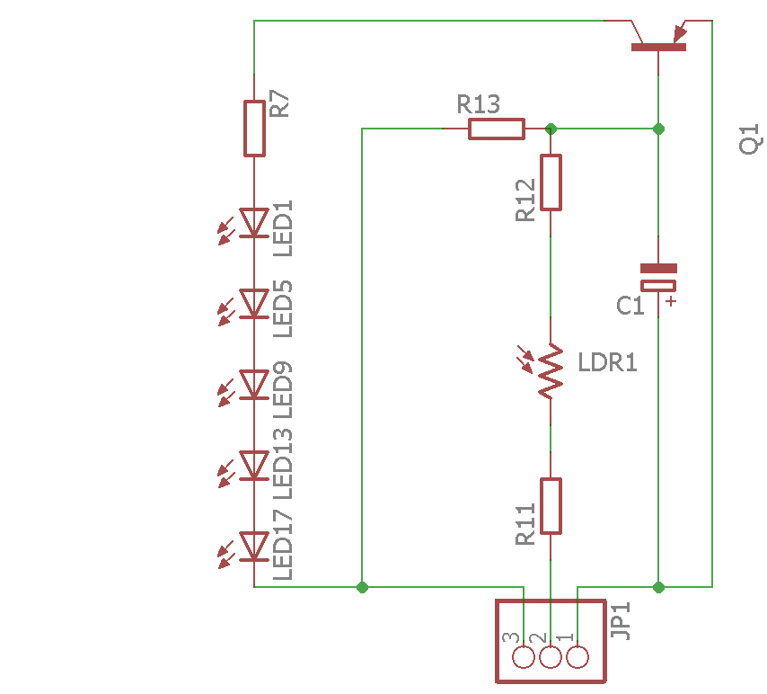

Hi!
Ich habe gerade eine Platine durchgepiepst und sie enthält diesen
Schaltungsteil.
Offenbar sollen die LEDs durch den LDR gedimmt werden? Warum ist davor
und danach ein widerstand? kann sich das jemand erklären? 12V an pin 1,
0V an pin 3 aber was kommt an pin 2?

Gast #5274134
R13 hat die Aufgabe den Kondensator zu Entladen, wenn die
Versorgungsspannung abgeschaltet wird. Das soll verhindern, dass der
Transistor die Basis-Emitter Strecke durchbricht ab ca. 6 Volt gegen
Eingang.
Gast #5274148
Vorwiderstand LDR begrenzt Strom, falls LDR angestrahlt unter 200 Ohm
erreichen koennte.
Aufteilung auf 2 Wid damit nix passiert, wenn Verlaengerungsdraehte an
einen der Stromanschluesse Verbindung bekommt.
