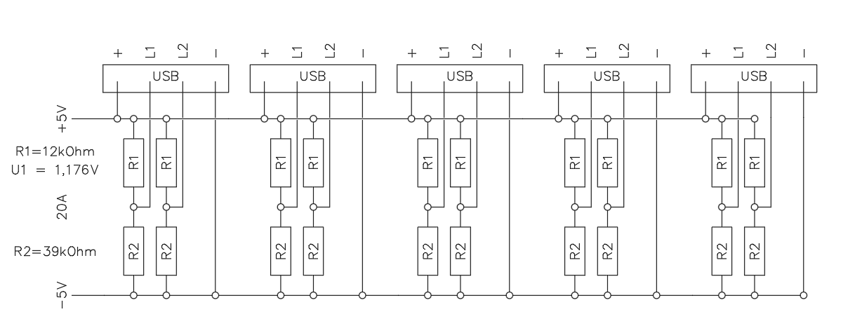

ich möchte mir eine kleine Ladestation für unsere Handys/Tabletts
basteln.
Vor dem Löten habe ich da noch eine Verständnissfrage ;-)
Wir haben alles Samsung-Geräte, diese benötigen zum "Powerladen" auf den
Datenleitungen 1,18V.
Als Spannungsquelle habe ich noch ein geregeltes 5V Netzteil mit 20A
Leistung liegen.
Die Datenleitungen sollen jeweils getrennt versorgt werden.
Kann ich die Versorgungen dann "einfach" in Reihe schalten, wie auf dem
Plan, oder muss man die +/-5V Abgänge irgendwie "trennen"?
Gruß Mario
Es gibt nur einen R1, sowie einen R2 in einer Schaltung.
Die weiteren könnten R3, R4, R5 usw. heissen.
Oder alternativ alle deine "R1" stattdessen R10, R11, R12 ... sowie
deine "R2" dann R21, R22, R23 usw.

Hallo Dieter,
bei den Samsung Geräten (Galaxy S4-6 und Tablett Note Pro 12) laden nur
bei belegten Datenpins.
Ich habe eben mal an einem original Samsung Steckernetzteil nach
gemessen, das liefert auf den Daten Pins 1,23V und auf den +Pin 5,34V.
Das sollten dann wohl die beschriebenen 1,18V ~ 1,2V sein.
Die R1 und R2 lassen sich am (abgeschnittenen) USB-Stecker nicht passend
bestimmen. Gemessen habe ich als R1 84,9kOhm und R2 77,6kOhm, danach
müsste aber die U2 2,39V sein und nicht wie gemessen 1,23V. Da wird wohl
die Widerstandsmessung noch ein wenig "wo anders lang krabbeln" ;-)

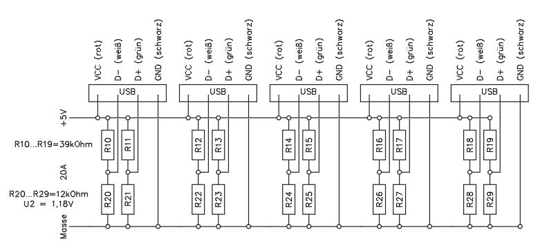

... so nun noch einmal das korrigierte Schaltbild.
> Leistung liegen.
Ob das so besonders geschickt ist? Auch mit 5 angeschlossenen Geräte
wird das Netzteil nicht annähernd ausgelastet. Der Wirkungsgrad wird
also relativ bescheiden sein. Und im Leerlauf schneidet dein 100W
Netzteil sicherlich deutlich schlechter ab als eins für 20 oder 50W.
Die sind nicht in Reihe geschaltet, sondern parallel.
> wie auf dem  Plan, oder muss man die +/-5V Abgänge irgendwie "trennen"?
Bei einem Netzteil, das 20A liefern kann und das im Fall der Fälle auch
gnadenlos tun wird, wäre es sicher nicht verkehrt, jeden 5V Ausgang mit
einer Sicherung zu schützen. Wahlweise Feinsicherung (5x20 reicht) oder
selbstrückstellende PTC-Sicherungen. Mir wäre jetzt kein
Samsung-Netzteil bekannt, das mehr als 2A liefern kann. Größer müssen
die Sicherungen also nicht sein.
