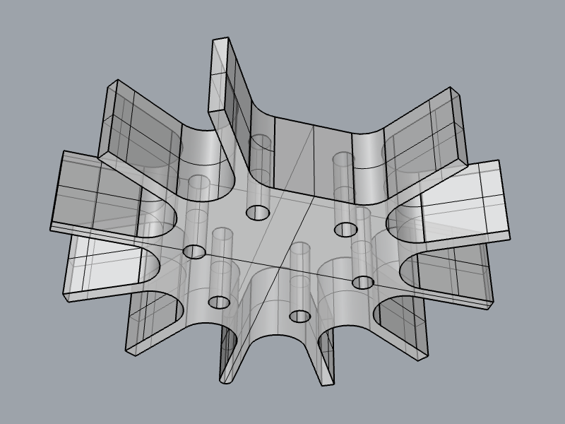

für die ebene 10x10mm Fläche auf dem Kühlstern (Bild, dort wo die Zacke
fehlt) suche ich einen kleinen runden 2-pol. Steckverbinder. Bei
Reichelt fand ich eine von der Ausführung passende Einbaukupplung für
Hohlstecker namens LUM 1614-17, die ist mit 11mm Durchmesser aber schon
zu groß:
https://www.reichelt.de/Hohlstecker/LUM-1614-17/3/index.html?ACTION=3&GROUPID=7488&ARTICLE=116247
Kennt jemand eine kleinere Ausführung? 8mm Durchmesser wäre optimal.
Muss auch nicht unbedingt eine Ausführung für Hohlstecker sein. Dient
nur zur Stromversorgung (DC 5V, max. 1A). Eine wertige Ausführung wäre
mir nicht unrecht.
Viele Grüße
Gustav

Das Teil von Bürklin scheint interessant, wie finde ich die genauen
Gegenstecker oder Buchsen? Die Teile, die ich bisher fand, sind riesen
Trümmer, bzw. riesig lang. Das Gegenstück sollte auch rel. klein und
fein sein.
SMA wäre auch eine Möglichkeit, ein RG58 Koaxkabel jedoch unpassend,
weil zu fett und zu störrisch. Fand eben noch was von Franz Binder GmbH,
allerdings mit 11,5mm Durchmesser auch schon knapp daneben. Klein und
fein sollte es sein, es ist nicht viel Platz vorhanden.
OP #5274331
Feine Sachen, ich fürchte nur, dass man nicht an Einzelstücke kommt.
Sehe eben, dass bei dem Hohlstecker namens LUM 1614-17 die 11mm die
Schlüsselweite der Mutter ist, die ich eh nicht benötigen würde. Der
Körper wäre 10mm, also gerade mit Rückenwind noch passend. Mal sehen, ob
sich kleine Stecker dazu finden.
