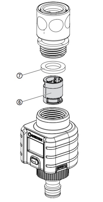

Hab das Ding hier und man sieht einen kleinen Propeller denn man auch
durch Pusten ans Drehen/Zählen bekommt.
Mit der Datenblatt angegebene Toleranz muss man wirklich rechnen. Also
für genaue Messungen/Ausliterung ist das Ding nicht geeignet.
Der Fehler hängt auch sehr mit der Durchflussmenge zusammen.
Gast #5274599
Danke,
 +- 10ml wären gut. Gibt es da eine Empfehlung?
Ich hab noch einige andere digitale Wasserzähler gefunden, werden wohl
alle auf diesem Prinzip funktionieren oder?
Was ist ein "Trockenläufer", da müssten doch die mechanischen Probeller
o.ä. entfallen? Aber wie wird die Flüssigkeitsmenge dann erfasst? Ich
finde wenig Material darüber.

#5280298
bei welcher Zapfmenge und Volumenstrom?
Im gesamten Spektrum von 100.000 m3/h bis zu 20 ml/h?
Nein!
Du kannst Fluidströme unterschiedlich messen
Messung des verdrängten Fluidvolumens, z. B mit einem Ovalradzähler,
Flügelradzähler, Woltmannzähler, Ringkolbenzähler, Balgengerät
Woltmann/Flügelradzähler sind sehr verbreitet, auch mit S0
Schnittstelle. Das ist aber Technik von gestern, Impulse will heute
keiner mehr zählen.
Ringkolbenzähler hasst du üblicherweise an der Tanke.
Ultraschall-Durchflussmesser (Laufzeitmessung einer Ultraschallwelle im
strömenden Fluid), sind im Kommen. vgl. z.B. Kamstrup flowIQ® 3100 /
Diehl Metering Hydrus - Die spucken dann auch gleich M-bus aus.
- Ausnutzung des Staudrucks mit einer Stauscheibe oder einem
Schwebekörper.
- Messung der Druckdifferenz an einer Drossel
- Magnetisch-induktive Durchflussmesser (nur bei leitfähigen Fluiden
möglich)
- Frequenzmessung abgehender Wirbel hinter einem Störkörper
Für Kleinstmengen <1dl Bereich eignen sich fast nur entsprechend kleine
Verdrängungsmesser, wie Ringkolbenzähler oder Balgengeräte. Entsprechend
ist dann der Druckverlust.
