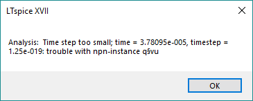

ich versuche einen einfachen Wechselrichter zur Ansteuerung einer
Asynchronmaschine in LTspice zu modellieren. Dabei sind zwei Probleme
aufgetreten:
1) Die Simulation bricht mit der Fehlermeldung "timestep too small" ab.
(.asc und Fehlermeldung siehe Anhang)

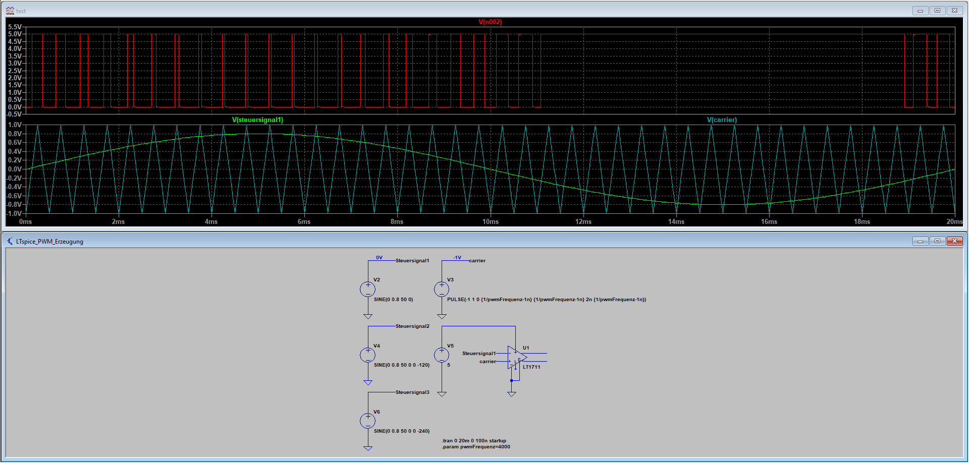

2) Ich vermute, dass die steile Flanke meiner PWM Signale LTspice
Probleme bereiten könnte. Daher habe ich mich an einer Erzeugung von PWM
Signalen mit Hilfe eines Komparators versucht. Dieser stellt seine
Arbeit jedoch ein bzw. gibt nur noch eine ON aus, sobald die
Sinusspannung einen Wert von etwa -0,2 V unterschreitet. Warum? (siehe
Anhang: LTspice_PWM_Erzeugung)

Gast #5274768
Mich interessiert, ob die Änderung der Schaltung in eine duale
Stromversorgung auch den Fehler in der Simulation beseitigt.
Es wäre nett, wenn Du darüber berichten würdest.
Es scheint mir auch einen Widerspruch zu geben. Die Fehlermeldung sagt,
dass der Fehler nach rund 38 Mikrosekunden simulierter Zeit auftritt,
der Plot geht aber von 0 bis 20ms. Ich hätte erwartet, dass der Plot,
wenn er überhaupt angezeigt wird, bei diesen 38us abbricht, mag mich
aber irren. Ist die Fehlermeldung tatsächlich während der Simulation
aufgetreten, die Du uns gezeigt hast? Oder bei einer etwas anderen
Schaltung?
Dazu wäre noch die Angabe der LTSpice Version (und des Releases)
interessant.
Gast #5274787
Richtig beobachtet. Die Fehlermeldung gehöhrt zur zweiten angehängten
Datei (FU-Wechselrichter.asc), nicht zu der als Grafik gezeigten Simu.
Eigentlicher Grund für die Fehlermeldung ist, dass in
FU_Wechselrichter.asc floatende Netze ohne Massbezug vorhanden sind.
Ergänzt man das fehlende Massesymbol, dann läuft die Simu.
