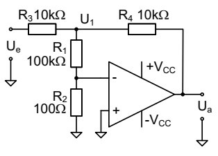

ich bin gerade etwas ratlos mit obiger Schaltung. Die sieht ja so aus
wie eine invertierender Verstärker, nur hat diese zwei zusätzliche
Widerstände R1 und R2 geschaltet.
Aber mir ist nicht ganz klar, wie ich da die Differenzverstärkung A_D0
oder Grenzfrequenz fg_D direkt messen kann, wenn ich diese Schaltung
aufbauen würde.
Das was ich messen kann, ist doch die Verstärkung A der Schaltung
selbst. Also ich schicke ein Signal bestimmter Frequenz rein und schaue
berechne das Amplituden Verhältnis A=Ua/Ue.
Dann gilt ja noch f_g = fg_D * A_D0*k = f_t*k und die Transitfrequenz
kann ich aus dem Datenblatt des OPVs(hier wieder: µD741) ablesen, also
1Mhz.
Der Abschwächungsfaktor lässt sich ja so berechnen: k = U_- / Ua = R2 /
X
Bei X bin ich mir nicht sicher.. Ich weiß, dass R1 + R2 gilt, da der
Strom, der in den invertierenden Eingang fließt sehr sehr klein ist,
also praktisch Null. R1+R2 ergibt dann mit R3 und R4 eine
Sternschaltung, richtig?
Vielleicht könnt ihr mir ein paar Tips geben bitte, wie ich auf das X
komme, denn ich stehe gerade an.

Ingo L. schrieb:
> Die Aufgabe setzt auf das Verständnis. Da der OPV versucht, den inv.
> Eingang auf GND zu regeln, kannst du R1 und R2 vernachlässigen, da sie
> nicht wirksam sind...
Was die Grundfunktion angeht hast du recht: Gleichspannungen werden
invertiert (Verstärkung -1), so als ob R1 und R2 nicht vorhanden wären.
Zumindest wenn man die Differenzverstärkung des OPV groß genug ansetzt.

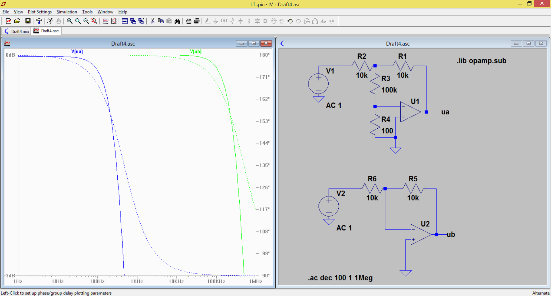

(In der Simu bin ich auf 10^6 gegangen. Mit einem realen 741 würde man
auch bei DC schon einen Einfluss von R1 und R2 merken.)
Bei der Bandbreite machen sich R1 und R2 aber deutlich bemerkbar.
Betrachte dafür am einfachsten den noisegain (d.h. so als ob die Quelle
am +Eingang des OPV läge). Durch R1 und R2 wird der noisegain sehr hoch,
dementsprechend wird die Bandbreite sehr niedrig. Und das gilt
unabhängig davon, wo die Quelle tatsächlich sitzt (also auch für diesen
Inverter).
> X
X dürfte R2+R1+(R3||R4) sein. Oder doch nicht? Müsste ich vielleicht mal
genauer überlegen.
> inv. Eingang auf GND zu regeln, kannst du R1 und R2 vernachlässigen
Nur bei einem idealen OPV. Tatsächlich reduzieren R1 und R2 die für den
OPV sichtbare "Fehlerspannung" um Faktor 1000 - das geht dann von der
Schleifenverstärkung ab.  R1 und R2 wirken sich so aus, als würde die
Kennlinie V(f) des OPV um 60dB nach unten verschoben. Bei einem realen
OPV macht sich das sehr wohl bemerkbar, insbesondere auch auf die
Grenzfrequenz - weil die Verstärkung frequenzabhängig ist.

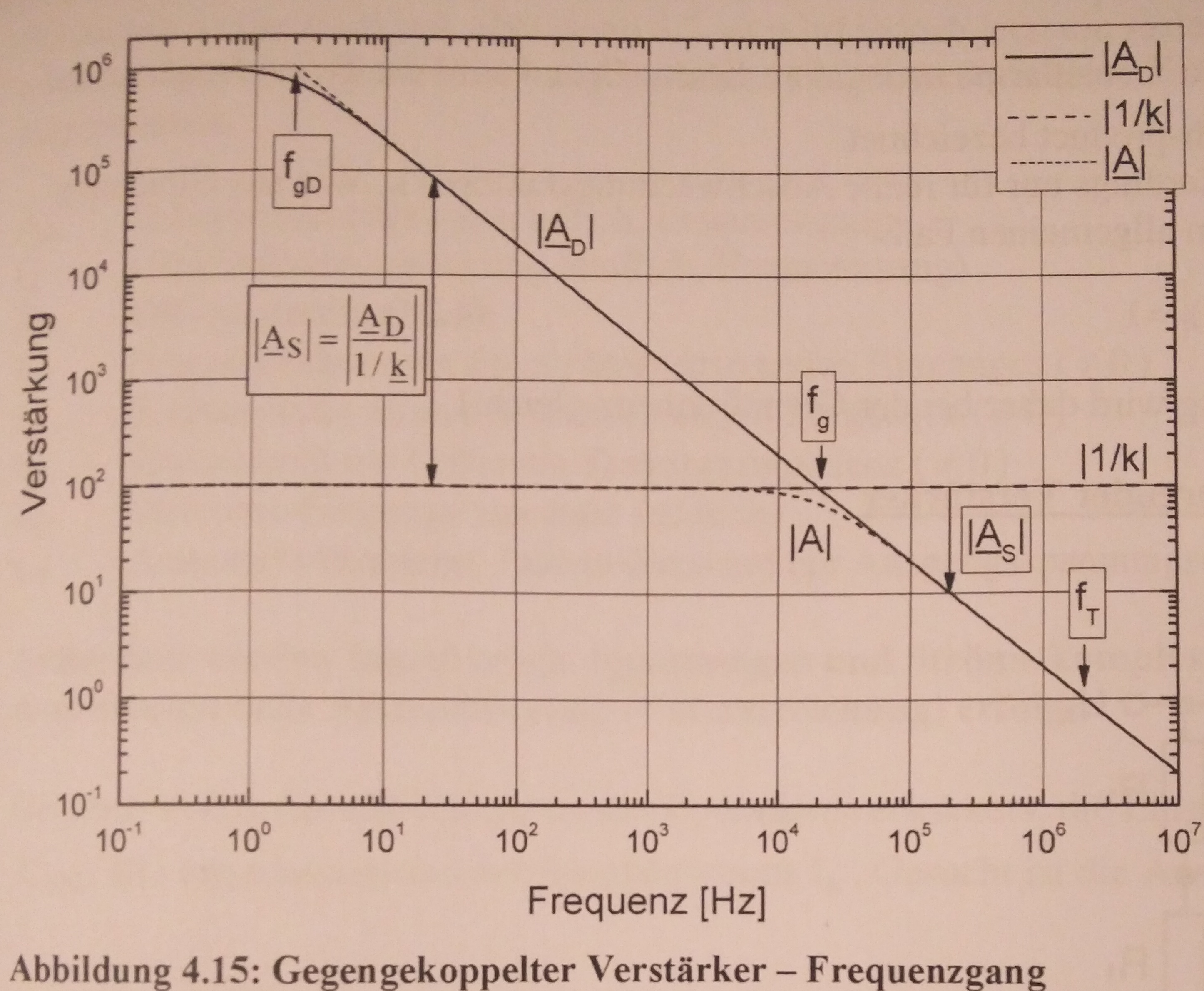

siehe Anhang: AD_0 bezeichnen wir als Differenzverstärkung der Schaltung
ohne Gegenkopplung bei f < f_gD. Aber das wäre ja theoretisch die reine
Diffverstärkung des OPV's selbst. Warum soll ich diese dann messen, wenn
ich eh im Datenblatt nachgucken kann? Das wären ja die ~10^6.
Oder nicht?

Alle anderen Leute nennen das die Leerlaufverstärkung des OPV. Es
hilft unglaublich, wenn man die richtigen Begriffe verwendet. Man findet
auf einmal Erklärungen im Netz und Leute, die man fragt, verstehen auch
was man von ihnen will.
Das darfst du mich nicht fragen. Du hast doch danach gefragt, wie du die
messen kannst.
Aber mit diesem Diagramm hast du ja alles, was du zum Verständnis
brauchst. R1 und R2 wirken so, als wäre die Kurve für die
Leerlaufverstärkung um 3 Zehnerpotenzen nach unten verschoben. Sie
schneidet jetzt also die Kurve für die gewünschte (extern eingestellte)
Verstärkung bei einer niedrigeren Frequenz - die nutzbare Bandbreite
sinkt.

0 abgleichst oder vorher separat mißt - sie driftet. Langsam aber
sicher. Für den o.g. OP27 (der ist schon ein guter OPV) z.B. mit typisch
0.2µV pro Grad Kelvin. Wenn du eine U_D von 1µV messen willst, macht
schon 1 Grad Temperaturdifferenz (zwischen Abgleich und nachheriger
Messung) einen Fehler von 20%.
OP #5277316
Axel S. schrieb:
> Nicht notwendigerweise. Du mußt die Offsetspannung nur separat messen.
> Bei einem Offsetabgleich machst du das im Prinzip auch - du mißt die
> Ausgangsspannung und drehst am Poti, bis sie Null ist. Und weil die
> Offsetspannung dann Null ist, ist es viel einfacher, sie vom Meßwert von
> U_D abzuziehen ;)
Ah, d.h. R2 ist mein Potentiometer und wenn die Ausgangsspannung Ua=0V
ist, dann lese ich die Spannung U_O am R2 ab.
Anschließend berechne ich mir die Leerlaufverstärkung mit A_D0 = Ua /
(U_D - U_O). Dann habe ich das jetzt verstanden, danke.
Ich habe mir noch überlegt, wie man die Grenzfrequenz f_gD der
Leerlaufverstärkung messen könnte. Das geht eigentlich nur durch
herumprobieren, oder?
Also um die 10^6 Leerlaufverstärkung zu bekommen, muss ich ja ca. 100mHz
reinschicken und dann die Frequenz erhöhen, bis die Leerlaufverstärkung
um -3dB abgesunken ist. Wäre das z.B. eine Variente dessen
Greunzfrequenz f_gD zu bestimmen?

Paul E. schrieb:
>> U_D abzuziehen ;)
Was faselst du immer von R2? R2 hat nichts mit einem Offsetabgleich zu
tun. Lies doch einfach mal, was ich eben geschrieben habe.
Auch die würde man in erster Linie nicht messen, sondern im Datenblatt
nachschlagen. Die Leerlaufverstärkung hat im eigentlichen Sinne gar
keine Grenzfrequenz, sondern einen Frequenzgang. Das Diagramm hatten wir
weiter oben schon. Messen kann man dann die Grenzfrequenz einer
Verstärkerschaltung mit dem OPV.
OP #5277653
Ahhh ok, habs kapiert - danke! Auf Seite 16 beim OP27 ist tatsächlich
ein 10kOhm Poti eingezeichnet und da steht eben auch wo man das beim OPV
hingeben muss!
Ok, ich verstehe was du meinst. Aber Aufgabe ist es zurzeit eben die
Grenzfrequenz der Leerlaufverstärkung zu messen, wahrschl. zur Übung
oder so..
Und wenn man das Diagramm betrachtet wurde diese "Grenzfrequenz" fg_D
genannt. Laut Aufgabe ist genau diese zu messen. Ist das so möglich, wie
in meinem letzten Beitrag beschrieben?

Ich habe jetzt folgendes noch probiert: Nämlich den Freuqenzgang von der
Spannung U1 gezeichnet.
Laut Skript ist es nämlich möglich im Bereich 1Hz bis 1kHz die
Differenzverstärkung mit Hilfe des obigen Bildes zu bestimmen.
Es fällt auf, dass ab ca. 1kHz die Verstärkung nur leicht negativ ist.
Und alles was kleiner wie 1Hz ist wird sehr stark abgeschwächt. Aber ich
verstehe nicht, was mir das Skript mit
"Simulieren Sie die Frequenzabhängigkeit von U1 im Bereich von 0,1 bis
1000 Hz. Wie können Sie daraus die Differenzverstärkung bestimmen?"
sagen will. Könnt ihr mir bitte einen Tipp dazu geben bzw. kleine
Anhaltspunkte?
(Ich habe bis 100kHz simuliert, um das ganze schön sehen zu können)
Gast #5278754
wenn der OPV nicht mehr nachkommt, dann wird dessen Ausgang Ua zur
"Gleichpspannung". Dann sieht U1 immer noch eine Abschwächung von 6dB
aufgrund des Spannungsteilers R3 R4.
Paul E. schrieb:
> Aber ich
> sagen will.
Betrachten wir mal den Bereich <1Hz. Da weißt du, welchen Wert Ua hat
(weil die Funktion der Schaltung noch nicht von der Bandbreite
beeinflusst ist). Da du U1 kennst, kannst du auch Ud berechnen
(Spannungsteiler R1 R2). Jetzt musst du dich nur noch daran erinnern,
wie im Skritp die Differenzverstärkung des nackten OPV definiert ist.
Ansonsten gilt: wenn du ohnehin schon die Simu aufgesetzt hast, dann
kannst du dir ja auch die anderen Knoten als U1 anschauen (also z.B. Ud
oder Ua/Ud). Das hilft vielleicht beim Verständnis.
OP #5278797
Ja das ist eben die Leerlaufverstärkung(Differenzverstäckung des nackten
OPV's) AD_0 = Ua/U_D und U_D = U1 * R2/(R1+R2).
D.h. bei Frequenzen kleiner <1Hz wird U1 stark gedämpft, was wir ja
wollen um auch ein sehr kleines U_D zu bekommen. Aber warum ist die
Dämpfung hier konstant?
> beeinflusst ist)
Die mögliche Bandbreite der gesamten Schaltung(da wo die Verstärkung
noch -1 ist) geht ja bis ca. 200Hz maximal.
Was meinst du damit?
Gast #5278825
Du kennst also Ua, du kennst U1 und auch Ud. Und du fragst immer noch
nach, wie du auf AD=Ua/Ud kommen sollst?
Ich verstehe dein Problem nicht. Zumindest in dem Freuquenzbereich ist
die Aufgabe doch damit gelöst.
Was soll sie sonst sein? Wenn alle relevanten Größen (Ue und Ad und die
Spannungsteiler) ebenfalls konstant sind. (Wobei eine konstantes Ue hier
natürlich nicht bedeuten soll, dass Ue eine Gleichspannung ist, sondern
bei allen Frequenzen eine Eingangsspannung Ue mit konstanter Amplitude
bzw konstantem Pegel betrachtet wird).
OP #5278835
Danke.
Das verstehe ich und ist mir klar. Nur warum kann ich nicht z.B. 10Hz
reinschicken und dann mein U1 mit dem Voltmeter messen, um dann U_d und
AD berechnen zu können?
Warum muss das Eingangssignal <1Hz sein?
Gast #5278847
Gut. In den bisherigen Beiträgen habe ich immer nur wahrgenommen, wie du
von einem unverstandenen Punkt zum nächsten gesprungen bist. Wenn jetzt
klar ist, dass du die Bestimmung von AD_0 verstanden hast, kann man
darauf aufbauen.
Wer sagt, dass du das nicht kannst? Es funktioniert genauso, nur ist bei
der Frequenz Ad halt nicht mehr konstant.
OP #5278916
Ahhh, ok schon langsam wird es klarer! - Danke.
Ich hab jetzt die Frequenzabhängigkeit von Ud direkt gezeichnet und da
ist die Kurve genau dieselbe nur einfach weiter in den -dB-Bereich nach
unten verschoben, da der Wert Ud selbst ganz klar ja von Haus aus viel
kleiner als U1 ist.
Ja, ich verstehe jetzt worauf du hinaus wolltest. U_D ist im
Frequenzbereich <1Hz konstant, Ua ist es auch. Da V_D = U_a/U_D ist,
muss auch V_D im selben Frequenzubereich konstant sein.
Und R1 und R2 werden eigentlich nur gebraucht, um U_D überhaupt
rechnerisch ausrechnen zu können, da es messtechnisch zu umständlich
wäre es direkt zu messen. (auch laut skript)
Stimmts so?
Gast #5278976
> Stimmts so?
Ja, kommt so hin. Für die Simulation macht es fast keinen Unterschied,
ob du Ud oder U1 bestimmen willst, aber für die Messung schon.
Ohne den Spannungsteiler R1 R2 müsstest du Ud direkt messen. Das wäre im
µV Bereich und damit ziemlich anspruchsvoll. Durch den Teiler R1 R2
kannst du stattdessen mit U1 einen tausendfach größeren Wert messen
(10mV Bereich - das geht einigermaßen problemlos). Und mit bekanntem U1
und bekanntem Teilerverhältnis kannst du auf Ud rückrechnen.
