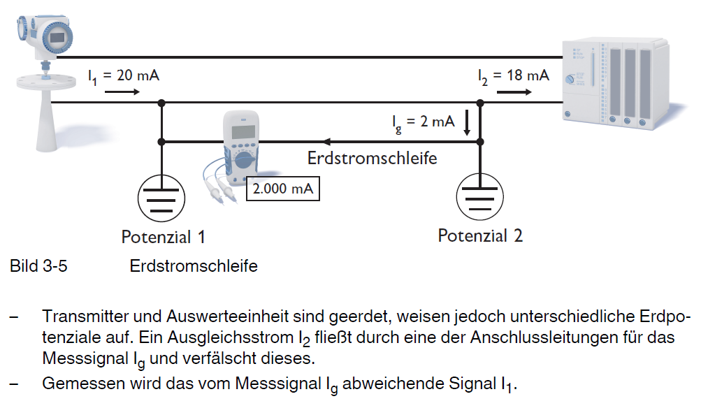

Hallo Zusammen,
irgendwie blicke ich da überhaupt nicht durch. Also mein erstes Problem
ist: Was versteht man genau unter "etwas erden" ? Ich stelle mir das
vor, dass dies zum Schutz gegen elektrische Schläge (Isolationsfehler
etc.) dient. Also angenommen folgendes Bsp.: Ich habe ein Motor an die
Anlage angeschlossen. Wenn ich nun das Gehäuse erde und nach einiger
Zeit ein Isolationsfehler auftritt, dann liegt eine Phase an dem Gehäuse
und es kommen gefährliche Berührungsspannungen zustande (Gehäuse gegen
Erde). Ich kann mir nun manchmal "Erde" nicht so ganz vorstellen, ich
weiß Erde ist niederohmiger (fast Kurzschluss) Richtung Erde um den
Strom in diese Richtung abzuleiten, statt durch den Körper des Menschen.
Gibt es wirklich nur die eine "Erde" in meiner Anlage oder kann ich in
der Anlage mehrere Erder haben? In der Uni hatten wir nur die Bezugsmaße
gehabt, dass das definierte Potential 0v hatte, mehr nicht. So jetzt zu
dem Bild im Anhang: Dort besteht ein Problem, was ich nicht wirklich
genau sehe? Warum haben die beiden Erder eine Verbindung? Ich meine da
ist ja unten kein Kabel der von einer Stelle in der Erde zu einer
anderen Stelle der Erde führt oder? Warum können diese beiden Erder
verschiedene Potentiale haben, wenn die miteinander (galvanisch)
verbunden sind? Müssen die dann nicht immer das selbe Potential haben?
Wie Ihr seht habe ich ne menge Nachholstoff :D
Auch die Erde hat einen (wenn auch keinen) Widerstand. Außerdem müssen
die geerdeten Geräte über Kabel oder Massebänder angeschlossen werden,
die auch mehr als 0Ω Widerstand haben.
Also produzieren die Ströme, die über die Erde fließen, eine
Spannungsabfall. Daher ist an den verschiedenen Erdungspunkten nicht
überall das selbe Potential - auch wenn die Potentialunterschiede
meisten nicht sehr groß sind.
