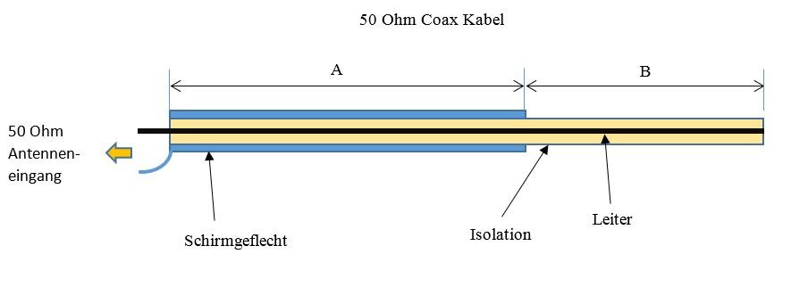

ich möchte eine GPS Antenne auf Basis eines Coax-Kabels einsetzen. Das
GPS Modul (Quectel L70) hat einen 50 Ohm Antenneneingang. Da die gesamte
Leiterplatte recht klein ist hätte ich den äußeren Schirm des Coax
Kabels als Antennenmasse verwendet, sozusagen Dipol-Antenne. Siehe
Zeichnung. Bin mir allerdings nicht sicher ob das so funktioniert. Die
Frage wäre dann welche Länge Abschnitt A und B des Coax-Kabels haben
müssten?
Lambda/2 für GPS Frequenz wäre 9.5cm.
Somit Länge A = B = 9.5cm?
Oder bin ich komplett auf dem Holzweg?

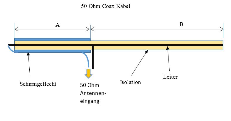

Juergen P. schrieb:
>> Im Prinzip ja, aber der 50-Ohm-Punkt wird sich auf dem Bereich
> "A"
>> befinden, also weiter links (näher am Kurzschluss).
> Geht das ohne Messtechnik?
Mit einem Netzwerkanalyzer geht es auf jeden Fall. Ich hab aber jetzt
keine Formel zur Hand, mit der sich die Entfernung zwischen dem
Kunzschluss und dem 50-Ohm-Punkt berechnen läßt.
Aber "Hp M." hat natürlich recht. Besser ist es, wenn du eine zirkular
polarisierte Antenne nimmst. Zum Beispiel die hier:
http://www.mouser.com/ds/2/3/APAES1575R1040J34-T-368725.pdf
Ist 10x10mm groß und kostet bei Mouser 2,98€.
Und da weißt du, daß sie funktioniert...
