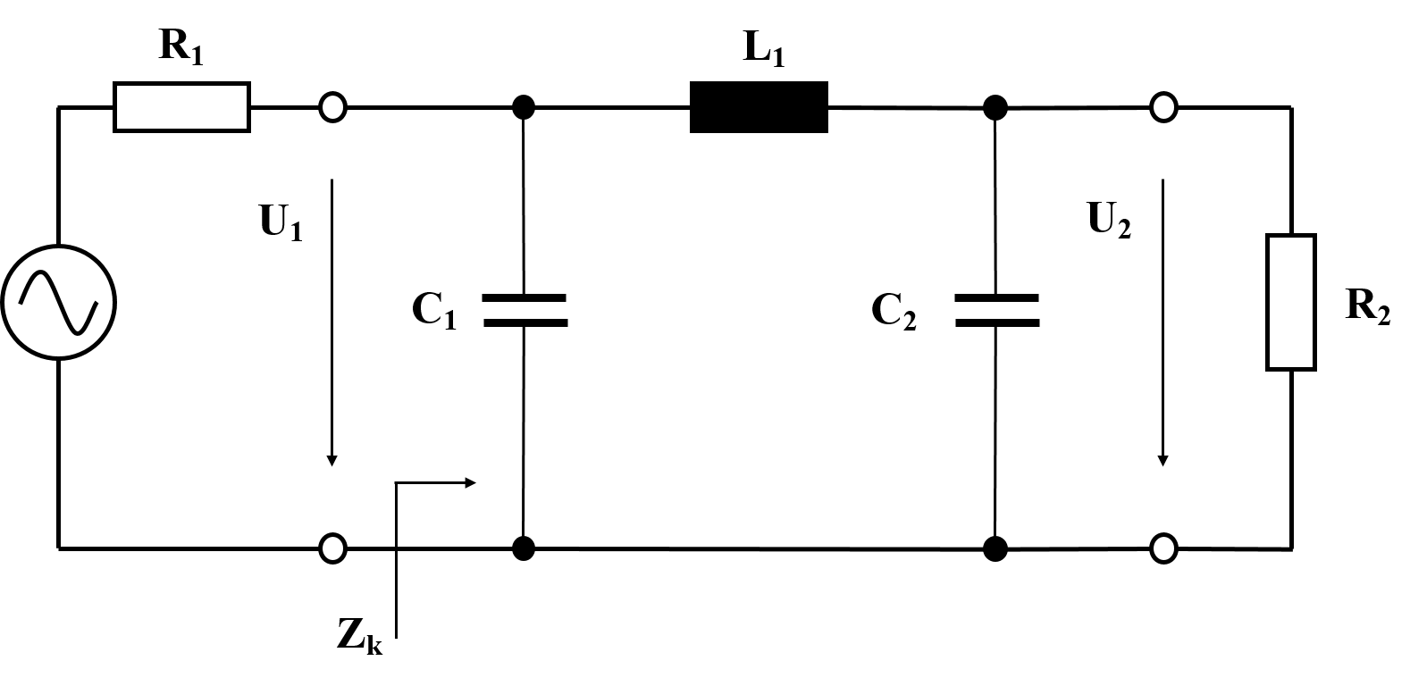

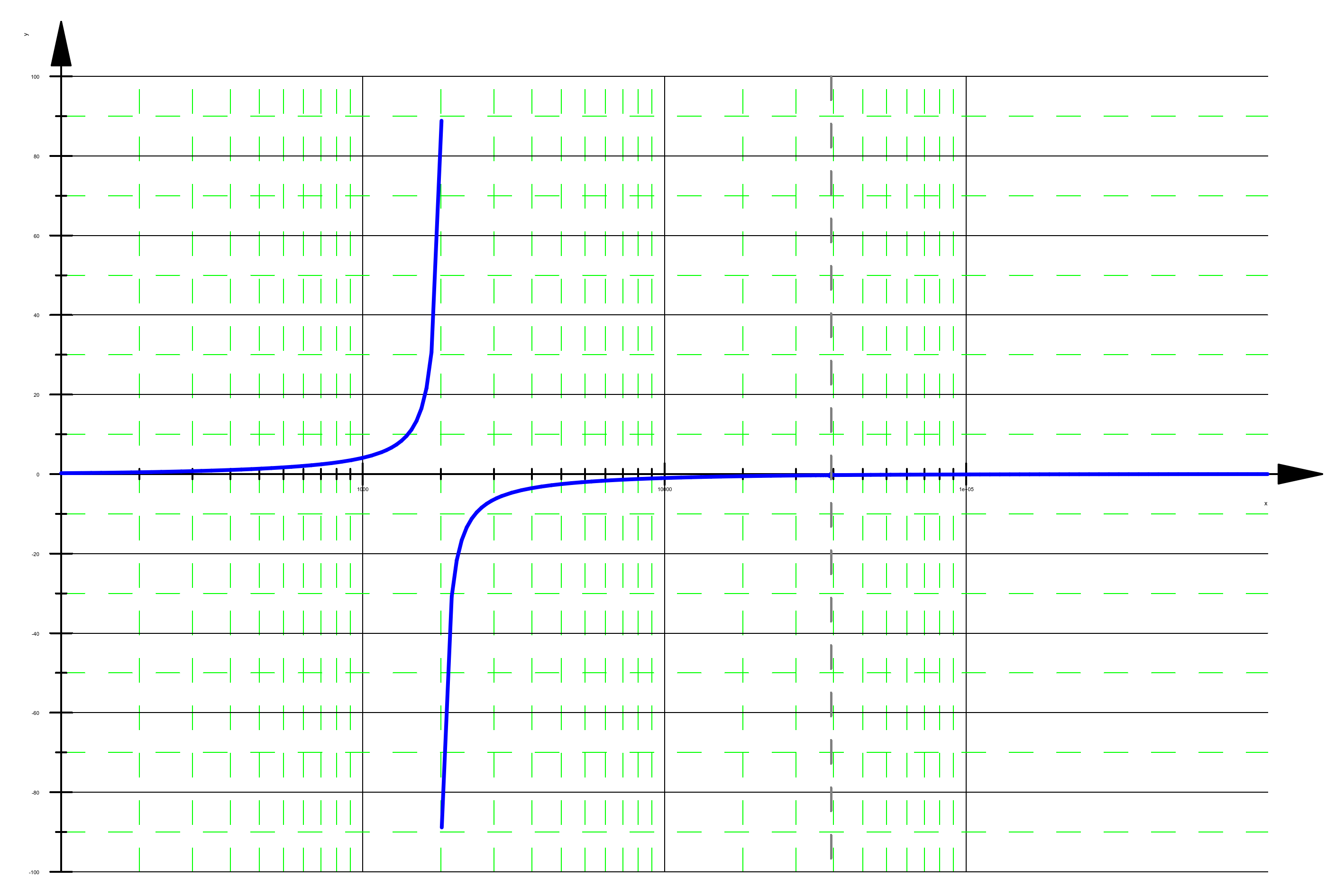

Hallo, ich würde gerne einen PI Filter auslegen. Mit Unterschiedlichen Werten von C1 und C2 sollte ich eine Dämpfung von 60dB pro Dekade bekommen. Bei der Simulation geht es mir nur um den grundlegenden Verlauf, nicht um einen genauen Verlauf für bestimmte Werte. Ich habe das in Mupad und Mathcad gerechnet und simuliert um die Behauptung zu verifizieren. Ich erhalte für die Dämpfung den richtigen Verlauf, bekomme aber Probleme beim darstellen des Phasengangs. Ich finde meinen Fehler einfach nicht, bzw. kann mein Ergebnis stimmen? Grüße
Moin, Ich kenn' kein Mupad und Mathcad, aber: Roman N. schrieb: > Ich erhalte für die Dämpfung den richtigen Verlauf, das glaube ich nicht, Tim. So eine Nullstelle im Betrag und danach konstante Daempfung - das sieht mir eher Cauerartig aus, aber ein Cauer geht nicht mit dem angegebenen Schaltbild. Gruss WK
Ja, der gute Weka hat schon recht: In deinem Frequenzgang fehlen die -60dB/Dekade für f→∞. Die sollten unabhängig von der Dimensionierung immer vorhanden sein. Ich habe kein MuPAD, deswegen kann ich nicht sehen, was du gerechnet bzw. simuliert hast.

Ich habe mir auch gedacht, dass der Filter 60dB pro Dekade abfallen muss, tut er aber leider nicht. Jedenfalls nicht permanent. Zwischen den zwei Resonanzstellen hat er 60dB. Ich habe es mehrmals berechnet, bekomme aber immer diesen Verlauf. Online habe ich bspw. auch sowas gefunden: http://www.ti.com/lit/an/swra064/swra064.pdf Auf Seite 4 von 8 ist auch ein Verlauf eines Pi-Filters dargestellt, der meinem ähnlich sieht.

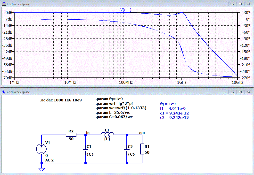

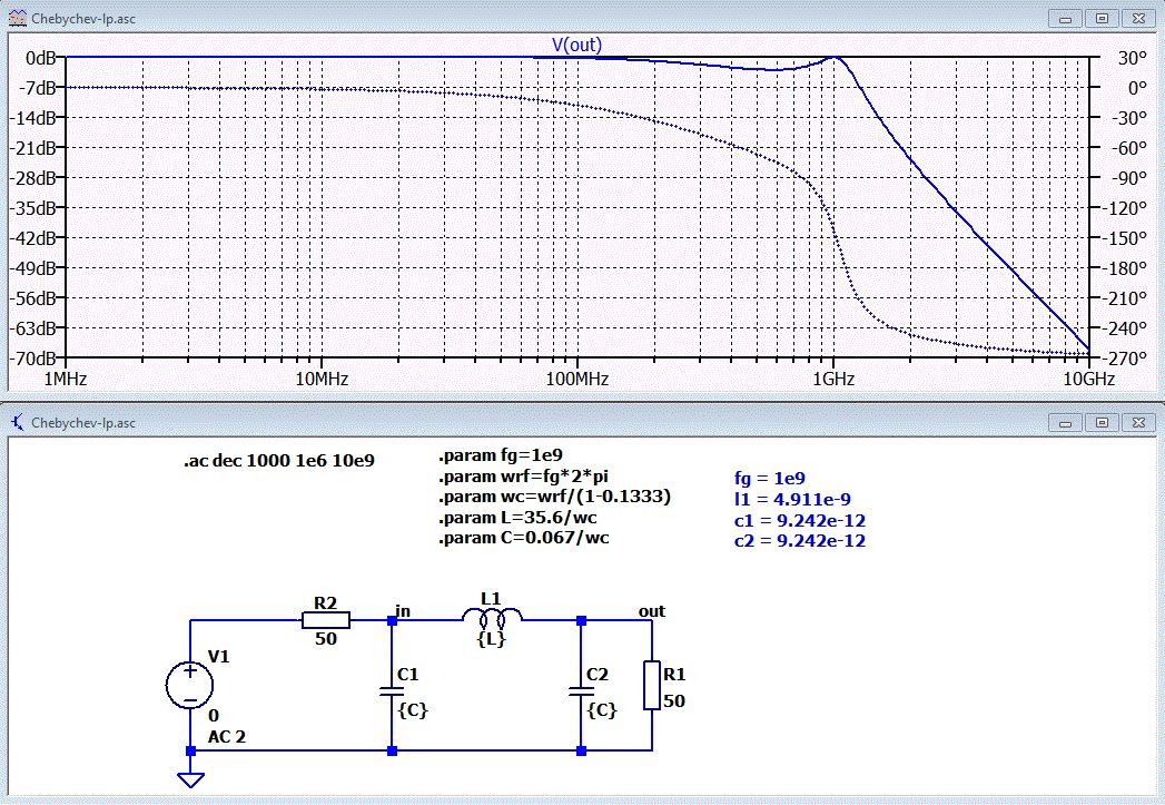

Streuner 2. schrieb: > Ich habe mir auch gedacht, dass der Filter 60dB pro Dekade abfallen > muss, tut er aber leider nicht. Jedenfalls nicht permanent. Zwischen den > zwei Resonanzstellen hat er 60dB. Ich habe es mehrmals berechnet, > bekomme aber immer diesen Verlauf. > > Online habe ich bspw. auch sowas gefunden: > > http://www.ti.com/lit/an/swra064/swra064.pdf > > Auf Seite 4 von 8 ist auch ein Verlauf eines Pi-Filters dargestellt, der > meinem ähnlich sieht. Das sind Messkurven. Diese schlechten Kurven kommen von der Parallelkapazität der Spule und den Serieninduktivitäten der Kondensatoren. In deiner Schaltung mit den idealen Bauteilen gibt es diesen "peak" und den "notch" nicht. Schau dir die Simulation mit idealen Bauteilen in meinem Plot an. (Simulation mit LTspiceXVII)

Streuner 2. schrieb: > Ich habe das auch mit LTSpice simuliert und das gleiche Ergebnis > bekommen aber es ist mir nicht nachvollziehbar, wieso ich das > rechnerisch und mithilfe der Simulationstools nicht auf die Reihe > bekomme :) Dann zeig mal bitte deine Formel für die Übertragungsfunktion. Da muss ein Fehler drin sein.

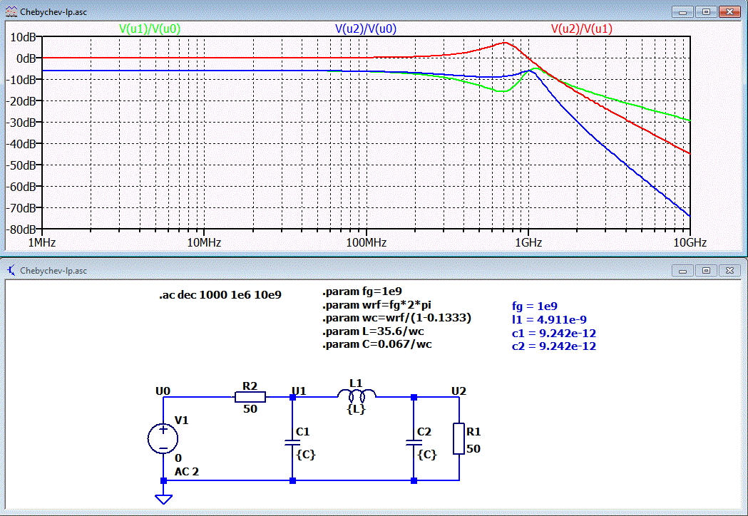

Formel berechnet von Sapwin3 U2/U1 = R2 / ( R1+R2 +(C1*R1*R2+C2*R1*R2+L1)*s +(C1*L1*R1+C2*L1*R2)*s^2 + (C2*C1*L1*R1*R2)*s^3 ) Ersetze s durch j*w.
Helmut S. schrieb: > Formel berechnet von Sapwin3 > > U2/U1 = R2 / ( R1+R2 +(C1*R1*R2+C2*R1*R2+L1)*s +(C1*L1*R1+C2*L1*R2)*s^2 > + (C2*C1*L1*R1*R2)*s^3 ) > > Ersetze s durch j*w. In der Formel oben muss U2/U0 stehen. U2/U0 = R2 / ( R1+R2 +(C1*R1*R2+C2*R1*R2+L1)*s +(C1*L1*R1+C2*L1*R2)*s^2 + (C2*C1*L1*R1*R2)*s^3 ) U1/U0 = (R2+L1*s+C2*L1*R2*s^2) / ( R1+R2 +(C1*R1*R2+C2*R1*R2+L1)*s +(C1*L1*R1+C2*L1*R2)*s^2 +(C2*C1*L1*R1*R2)*s^3 ) U2/U1 = R2 / (R2+L1*s+C2*L1*R2*s^2) Üblicherweise möchte man U2/U0 und nicht U2/U1. Wobei man genaugenommen bei R1=R2 nomralerweise U2/(U0/2) nimmt. Damit beginnt der Frequenzgang dann bei Verstärkung 1 (0dB).
