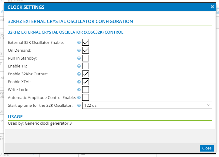

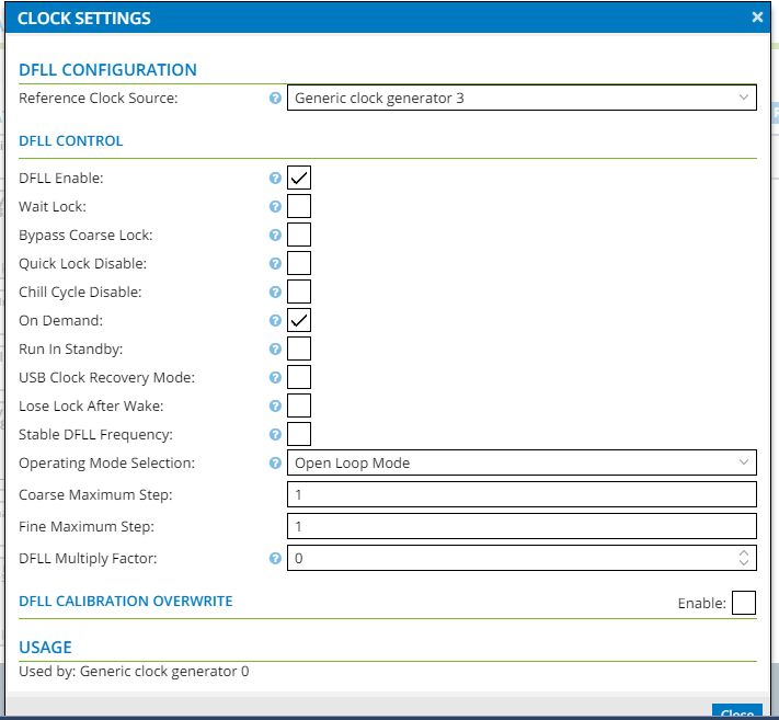

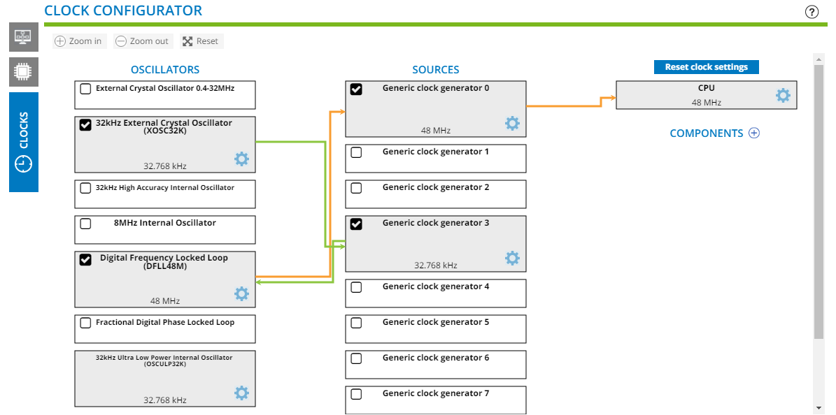

Hey, ich hab mal ne Frage zum Arduino M0 Pro, bzw. dem Atmel SAMD21.
Ich habe den Arduino M0 Pro, bei welchem laut Specs der SAMD21 mit 48
MHz läuft.
Allerdings benutze ich das Board mit Atmel Studio und ohne irgendwelche
Arduino Libraries.
Muss ich nun die Chipfrequenz in einem Register oder per Fuse
einstellen, um den SAMD21 mit 48 MHz zu betreiben oder wie wird das
geregelt?

Lukas V. schrieb:
> Okay, darf ich so dreist sein und fragen, wie ich das mache?
Du musst dir als erstes mal Gedanken um die komplette Taktversorgung
deines Chips machen.

OP #5275263
@Jörg Ja, dass da noch einiges mit dranhängt, war mir bewusst. Ich hatte
natürlich gehofft, dass es eine recht simple "Standardlösung" gibt. Aber
dann heißt es wohl, tiefer in die Materie einzudringen :)
@Kaj Hmm, im Atmel Studio ist in der main automatisch ein
Funktionsaufruf "SystemInit();"
Dort steht aber nichts von PLL, sondern es wird nur eine Variable
uint32_t SystemCoreClock = __SYSTEM_CLOCK gesetzt, wobei __SYSTEM_CLOCK
auf 1000000 defined ist.

Moderator Persönliche Seite #5275610
Wäre schön, die Bilder hier zu posten statt Links auf einen Imagehoster
zu setzen.  Wenn in einem oder zwei Jahren jemand diesen Thread findet,
ob dann die Links noch passen?  Die Bilder hier werden dann jedenfalls
noch da sein.
Freut mich, dass du dein Problem gelöst hast.  Einen opensourcefähigen
Startup-Code, der die DFLL bedient, hätte ich im Moment nicht parat
gehabt.
