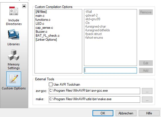

Jedenfalls habe ich dann unter "Project/Configuration Options/General"
den Haken "Use External Makefile" gesetzt und das Makefile aus dem
Ordner default ausgewählt.

Ich habe nun beides getestet. Mal war der Haken gesetzt und mal nicht.
In beiden Fällen funktioniert das Kompilieren aber immer ohne Anzeige
des Speichers.

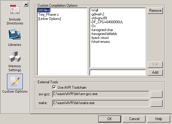

Ansonsten fehlt bei mir das -DF_CPU. Es ist aber auch rechts alles
ausgegraut!?

Bei "Use External Makefile" ist das ja auch alles ohne Funktion. Du
musst diese Dinge dann direkt im Makefile ändern.

Soweit ich es verstehe, habe ich zwei Möglichkeiten, die aber beide noch
nicht funktionieren:
1. Externes Makefile verwenden
Dann muss ich
Aber was muss ich denn dafür ändern?
2. Das "interne" Makefile verwenden
Jetzt könnte ich in den Custom Compilation Options die size-Regel
aufrufen. Aber die size-Regel habe ich ja nur im externen Makefile
eingefügt. Das ist also in diesem Fall gar nicht gültig.
