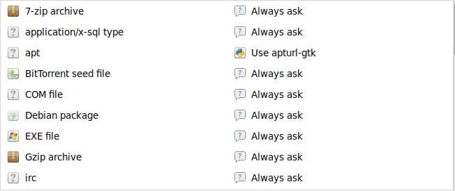

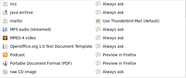

Na klar. Du kannst deinen Browser passend konfigurieren. Wiewohl ich
gerade lernen durfte, daß Firefox kein Werkzeug zum (sinnvollen)
Bearbeiten der Zuordnung von MIME-Type und Action an Bord hat. Oder als
Extension. So glaubt mein Firefox bspw. daß application/octet-stream
ein PDF-Dokument sei (keine Ahnung wie der darauf kommt). Und es gibt
keine Möglichkeit, ihn mit Bordmitteln diese Verknüpfung vergessen zu
lassen. OK, ich kann ein .RDF File editieren. Du solltest dich
vielleicht bei den Firefox-Leuten beschweren (lies: einen Bugreport
schreiben). OH, verzeih. Da bin ich doch glatt davon ausgegangen, daß du
Firefox benutzt. Obwohl du das so konsequent verschwiegen hast.
Aber auch wennn du den so grauenhaft verstümmelten Firefox Browser
benutzen solltest, kannst du trotzdem (unter Edit->Preferences, Reiter
"applications") die Action für application/octet-stream auf
(sinnvollerweise) "save file" stellen. Notfalls halt "Always ask".

Ich habe mir jetzt mal die Tabelle "Applications
Choose how Firefox handles the files you download from the web or the
applications you use while browsing."
näher angesehen - dort steht nichts über application/octet-stream. Beim
Download öffnet sich ein Fenster, das abfragt, ob die Datei nur
gespeichert werden soll, oder mit der jeweils vorgeschlagenen
Applikation geöffnet werden soll - da liegt der Fehler. Offenbar holt FF
sich die Information vom System (Mint 17) - auch dort habe ich nie Hand
angelegt.
