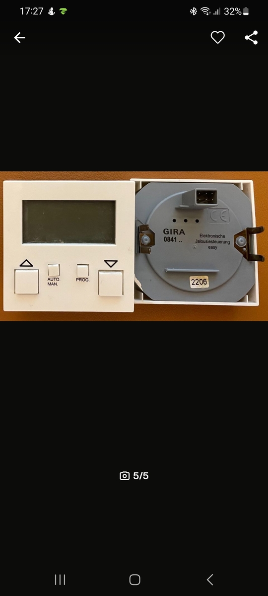

von Raphael (Gast)
Wir haben ein 10 Jahre altes Haus gekauft und die ganzen
Jalousiesteuerungen speichern nach Stromausfall die Uhrzeiten /
Konfigurationen nicht mehr. Laut Internet könnte es am eingebauten
Kondensator liegen. Zumindest habe ich das mal bei einem ähnlichen Fall
hier gelesen: http://www.trisaster.de/forum/index.php?topic=5280.0
Kann das passen? Wir haben bei uns im Haus überall Gira 084103 als
Steuerung für die Rollläden verbaut. Kann man dort den Kondensator auch
austauschen und wenn ja, wo kann man so etwas anfragen?
Danke euch.
Grüße
Raphael

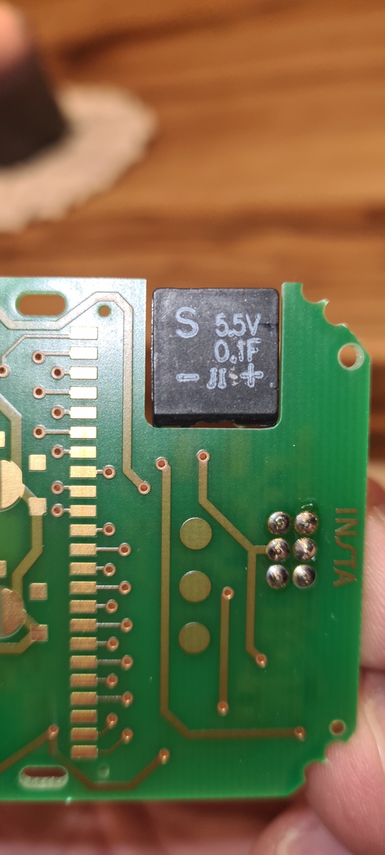

von Guido S. (rabiator)
Ich habe die Kondensatoren tauschen können. Ich habe die Kondensatoren
die Thorsten Ostermann oben erwähnt hat verwendet.
Gleiche Bauform, passen zu 100%.
Auf dem Bild ist der alte originale dargestellt.
Zitat:
"Kemet FM0H473ZF genommen, die passen mit h=5mm gut in das Gehäuse.
Gleiche Baureihe, aber 47mF statt 100mF."
Gekauft bei
https://de.rs-online.com
Bestellnummer: 1356156P
Preis 2,38€ pro Stück
Zum auseinander bauen die Plastik teile mit einen spitzen und schmalen
Messer etwas in den Zwischenräumen etwas hebeln.
Beim Zusammenbau darauf achten, dass die Klammern für die Platine
richtig sitzen, damit das Display kontakt bekommt.
