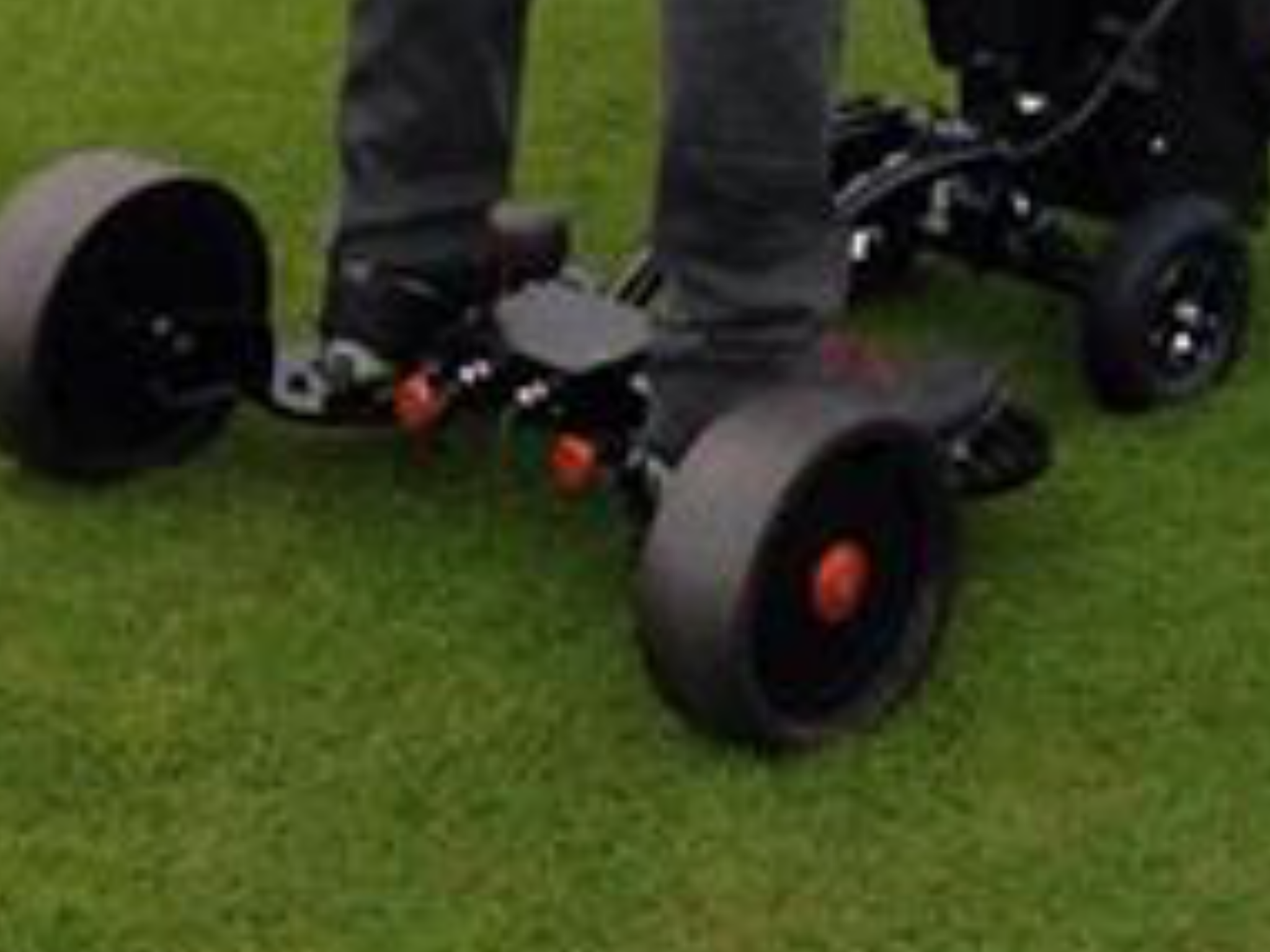

Schau dir mal dies an
https://www.ebay.de/itm/Sitz-Aufsatz-Hoverboard-Balance-Board-Hover-Kart-Hoverseat-Hoverkart-Go-Cart/122680447277?hash=item1c9053112d:m:mw8IVSCgED5jQWSZfenrzFg
Das macht aus einem Hoverboard ein Kart. Dazu ist kein elektrischer
Eingriff nötig. Die Steuerhebel kippen die rechte bzw. linke Trittplatte
und der Gyrosensor gibt entsprechend Gas oder bremst.
