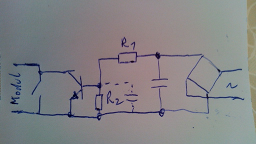

von Gaßtgeber (Gast)

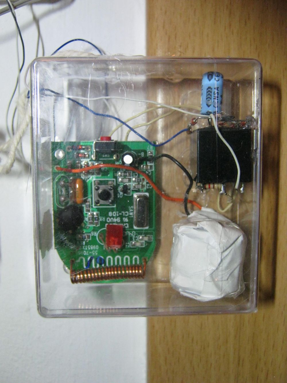

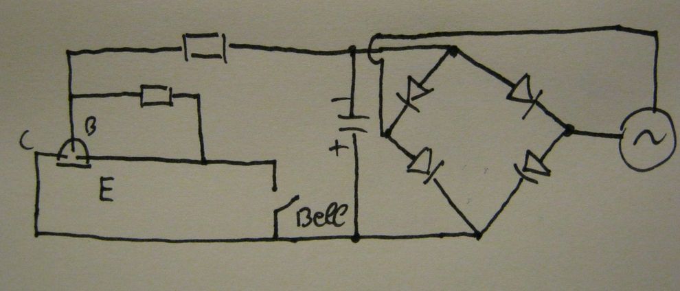

Hier eine Schaltung parallel an den Haustürgong. Transistor schaltet den
Druckknopf eines Funkklingelsenders.
Jetzt das Problem, ist der Widerstand zu niedrig löst die Klingel auch
aus wenn beim Nachbarn geklingelt wird. Ist er zu hoch wird nicht
zuverlässig ausgelöst.
Wie könnte man die Schaltung besser machen? Oder einfach durch ein
Relais ersetzen?
von Dieter (Gast)
Es kommt dabei auf die Ursache an, ob zB induktive oder kapazitive
Einkopplungen vorliegen.

Ich habe seit einigen Monaten einer Version mit Relais im Einsatz.
Funktioniert sehr zuverlässig. Siehe auch hier:

von Dieter (Gast)
Ggf reicht Widerstand zwischen Basis und Emitter zu ergaenzen.

von Dieter (Gast)
Freilaufdiode, damit beim Abschalten der Kondensator nicht mehr als -1V
falsch umgeladen wird und Ueberspannungen durch den Gleichrichter gehen.
Etwas zuverlaessiger bekommst Du Deine Schaltung mit etwas kleinerem
Widerstand (1k) und einem Widerstand zwischen Basis-Emitter (0.5-4k) als
Werte zum probieren.

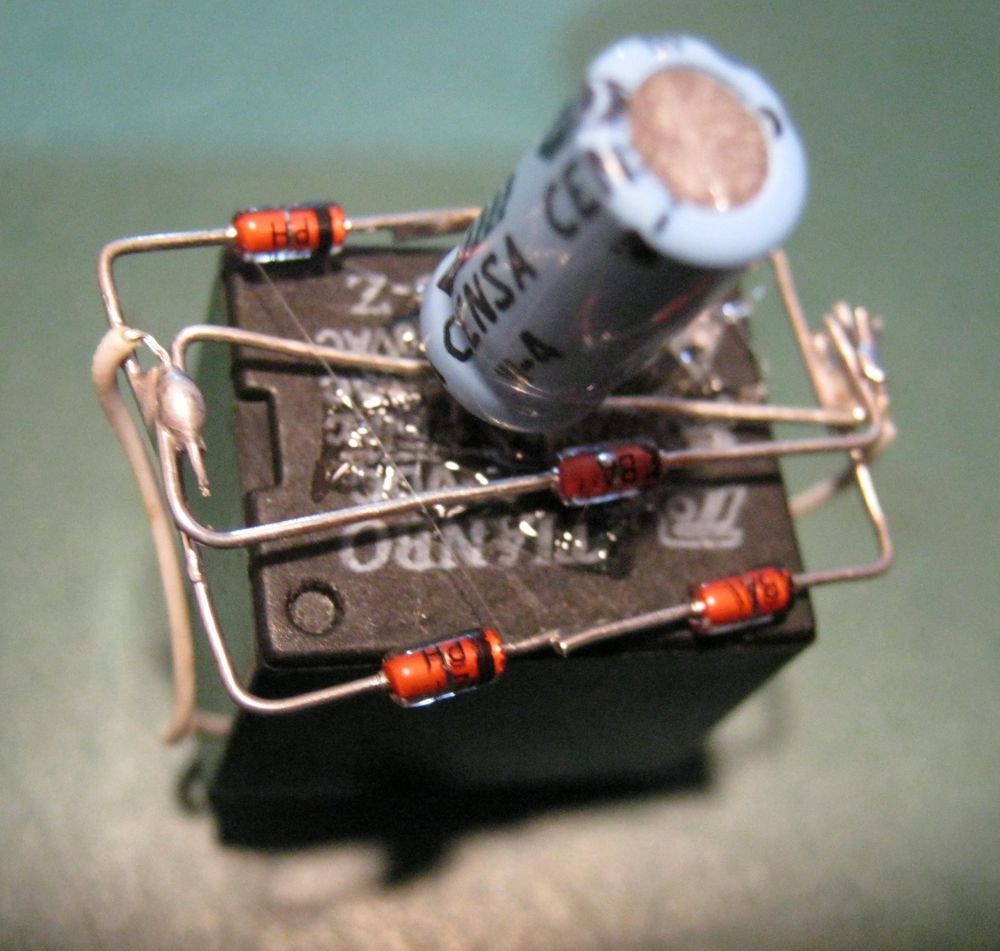

Danke Dieter, hab aber keine Lust mehr rumzutesten, bau jetzt die
Schaltung nach mit dem Relais, hab eins mit 9v gefunden: hjr-3ff-s-z
Wenn man 15V Spannung annimmt müsste man 6V mit Vorwiderstand
vernichten.
Spulenwiderstand bei 9V beträgt 225Ohm
I=U/R=12/225=0.04A
R=U/I=6V/0.04A=150 Ohm

Was würde dieser Basis Emitter Widerstand bewirken? Basiswiderstand
verkleinern würde die Schaltung wieder zu empfindlich für Koppelströme
machen, wenn beim Nachbarn geklingelt wird.
von Dieter (Gast)
Erstens wurde es eine kleine Belastung darstellen, die. Eingekoppeltes
induktiv oder kapazitiv staerker schwaecht als das gewuenschte Signal.
Und Teilerverhaltnis noch zusatzlich.  Dh Vorwid so klein dass falsche
Glocke ausloest und dann BE Wid so klein dass dies nicht mehr passiert.
von Dieter (Gast)
Es tippt sich auf dem Smartphone etwas schlecht. Sorry fuer
Tippfehler...
von Dieter (Gast)

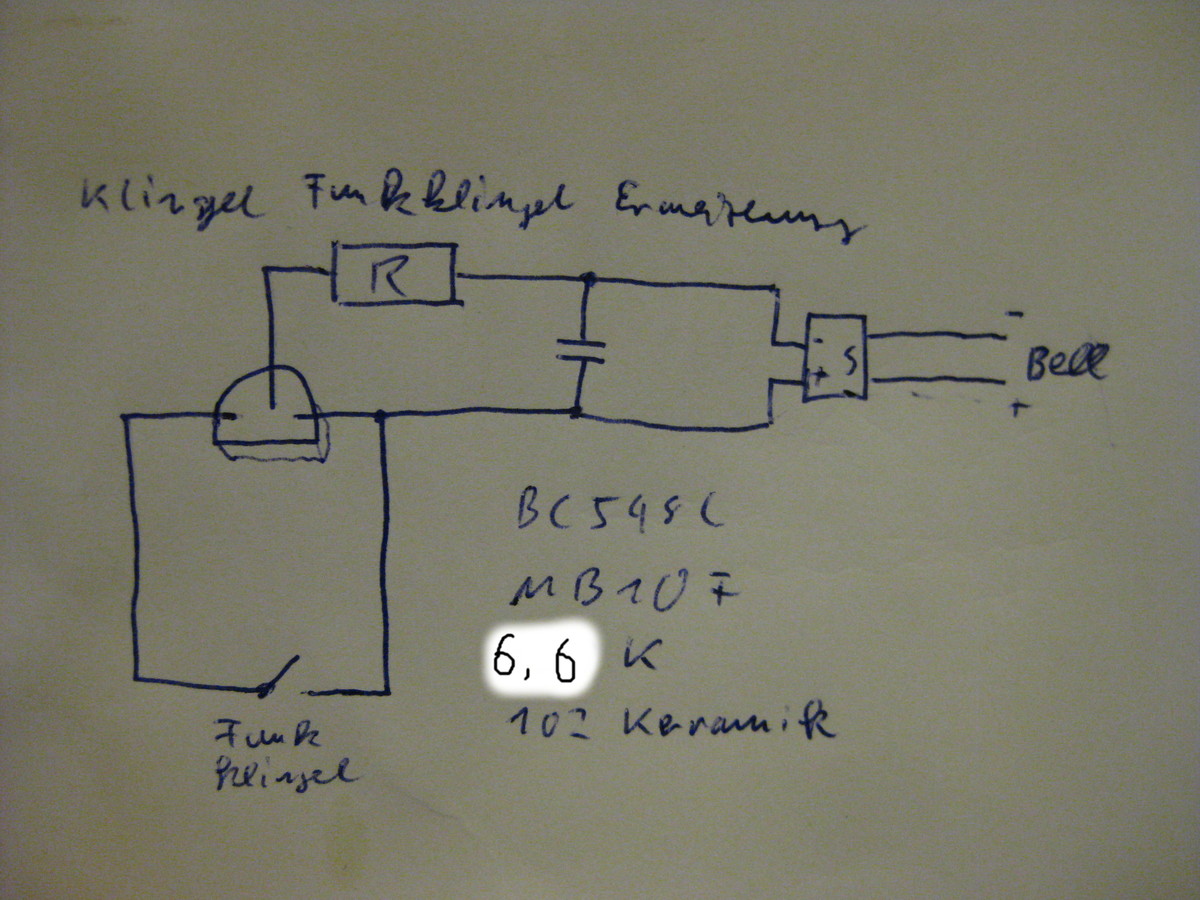

Ohne probieren wuerde statt der 6.6k, wenn 3k3 schon nicht ok war. 3k3
und 3k3 als BE- Wid meist reichen.
Würde dann so aussehen. Also beim letzten Probieren hab ich von 6,6k auf
4 reduziert und den Kondensator entfernt. Es hat willkürlich ausgelöst,
egal ob kurz Klingel angetippt oder lange gedrückt.
Die Relaisschaltung ist fertig.

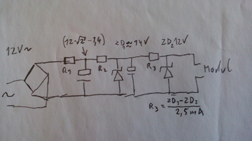

von Dieter (Gast)
Die Schaltung zum Blogbeginn weicht von der hier geposteten um mehr als
nur den Widerstand ab.  Der zu ueberbruckende Schalter liegt anders.

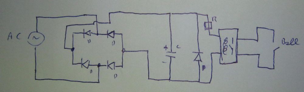

von Georg M. (g_m)
von Dieter (Gast)
Dann noch die ZD Variante.
von Dieter (Gast)
Wegen dem geringen Stoerabstand zu Nachbarsklingel kam mir noch der
Gedanke, das ein alter Trick zur Ergaenzung eines weiteren
Klingelkreises auf den gleichen zwei Adern vorliegen koennte.
Die Z Diodenschaltung könnte man einfach an die Stromversorgung der
Funkklingel legen und den Taster einfach überbrücken. Dann bräuchte man
keine Batterien mehr. Den Elko müsste man dann so groß wählen, dass die
Funkklingel auch genug Strom zum Auslösen bekommt, wenn nur kurz
gedrückt wird. Kann man diese Schaltung auch einfach auf eine 12v Z
Diode, Kondensator und Gleichrichter beschränken? Evtl. noch einen
Widerstand der die 17-12V vernichtet?

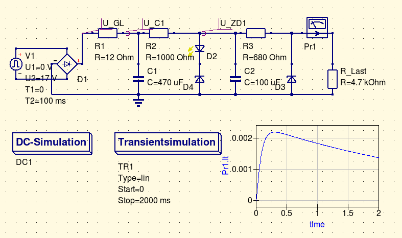

von Dieter (Gast)
Die Funktion hast Du richtig erfaßt. Die Schaltung ist nur deshalb
zweistufig mit ZD, für den Fall, dass eine ZD nicht gehen sollte, nicht
die volle Spannung den angeschlossenen Sender verschrottet.
Die ZD2 bei mir würde die gleiche ZD wie ZD1 sein mit einer LED in Reihe
(also Widerstand R2 ausgelegt auf 5mA Strom) geschaltet um auch die
Funktion sichtbar zu machen. Für C sollten Werte von 100-470uF
ausreichend sein.
von Dieter (Gast)
Anbei die Schaltung simuliert Verwendet wurde QUCS.
