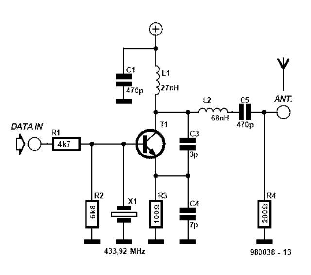

Hallo liebes Forum,
für ein kleines Studienprojekt soll eine 433MHz Sende- und
Empfängerkombination gebaut werden. Dazu sollen kleine fertigen Module
in Kombination mit einem Arduino oder ähnlichem verwendet werden,
sondern ganz klassisch jeweils ein Microcontroller mit "selbst
entworfenen" Sende und Empfängerteil.
Zur Zeit bin ich in der Findungsphase und glaube mir einen groben
Überblick zu den verschiedenen Modulationsverfahren geschafft zu haben.
Zu Beginn fand ich es auch auf Grund der Bezeichnungen der Verfahren
etwas verwirrend, aber als Grundlage diente mir das Buch
Nachrichtentechnik von Martin Werner und diese Übersicht:
http://www.diru-beze.de/modulationen/skripte/SuS_W0506/Digitale_Analoge_Modulationen_WS0506.pdf
So nun zur eigentlichen (Basic-)Frage, zur Verständniskontrolle:
Ein klassischer Entwurf vom Sender sieht prinzipiell so wie im Bild
gezeigt aus.
Wenn das DATA IN von meinem Microcontroller kommt, kann ich relativ
einfach ASK/OOK realisieren, oder? Also wirklich nur durch Umschalten
des Ausgangs.
Auf der Gegenseite könnte ich das über einen Encoder dann auswerten,
z.B. mit einem PT4302:
http://www.princeton.com.tw/Portals/0/PT4302-s.pdf
Was muss ich tun, um FSK zu ermöglichen bzw welche Bauteile könnt ihr
empfehlen?
Vor allem die erste Verständnisfrage wäre mir wichtig.
Viele Dank im Voraus und mit freundlichen Grüßen

Der Quarz an der Basis des Transistors schwingt etwas vor sich hin, wenn
eine Flanke kommt. Da der Spannungsteiler und die Basis den Quarz etwas
belasten ist nach 5 Schwingungen oder so Schluss. Die abgestrahlte
Bandbreite erstreckt sinch daher auf das ganze Band.
Nein. .. Lass es sein. Das wird so nichts. Da fehlt viel zu viel
Theorie. Kauf fertige Module und gut ist.
Gast #5275974
> etwas verwirrend
Wenn man schon mit den Begrifflichkeiten Schwierigkeiten hat
wird das auch nichts.
Was ist eine Sendekombination, was eine Empfängerkombination?
Das soll ein Encoder sein? Nein, der Begriff Decoder kommt dem
Baustein näher, aber es ist ein Superhet-Emfänger. Mit Dekodierung
hat das nichts zu tun.
> empfehlen?
FSK ist auf einfache Weise nicht möglich da es für einen definierten
Frequenzhub erheblichen Mehraufwand ans Schaltung bedarf.
